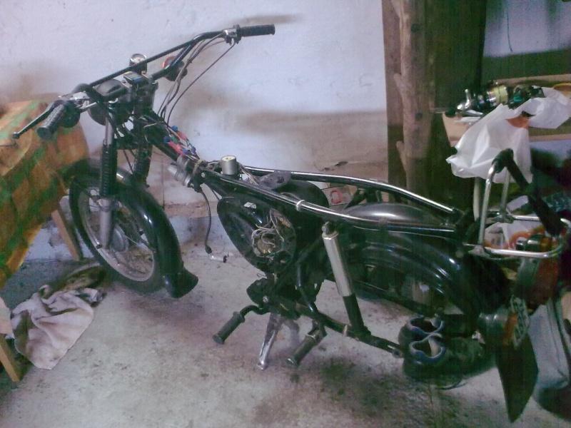

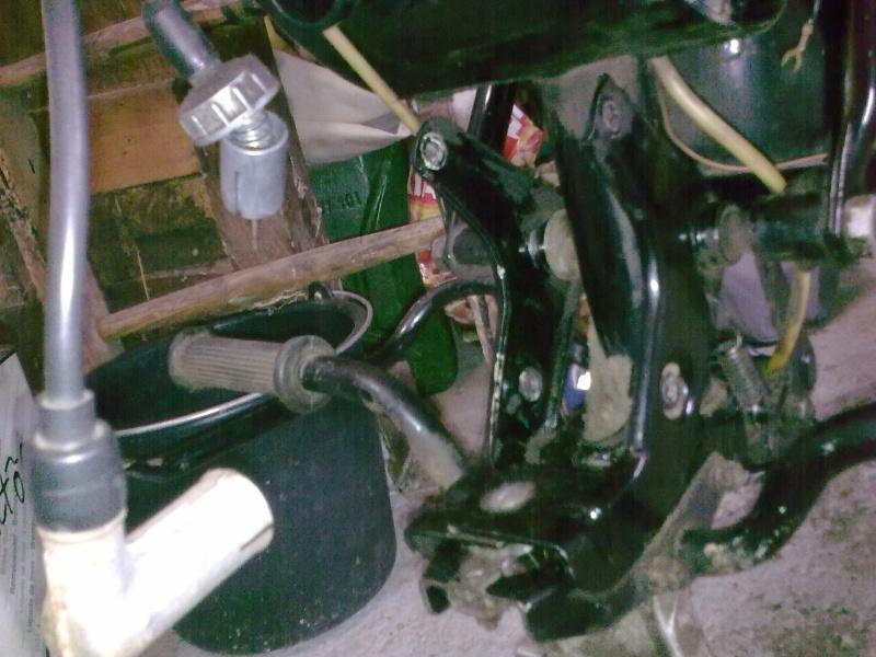

    Ich habe das Moped erstmal grob zerlegt, Tank, Sitzbank, Motor und Hinerrad sind demontiert. Dies ermöglicht schonmal den groben Überblick. Ich hab mir auch gleich die Mühe gemacht und das Gefährt von dem über 30 Jahre alten Öl- und Sand Gemisch befreit, schaut doch gleich ganz anders aus...die Tuningsünden sprich Endurolenker, Fahrradtacho etc. sollen natürlich in dem Zuge verschwinden und Originalteilen weichen.
    [Blocked Image: http://666kb.com/i/bu1uiqfcxqqeelt4y.jpg]
    Die Substanz ansich scheint ganz gut zu sein, der ganze Öldreck hat wohl gut konserviert und daher denke ich daß punktuelles Ausbessern an den kritischen Stellen unter der Sitzbank und im Bereich der Gabel ausreicht... dann kann der Kabelbaum auch liegenbleiben, wollte ursprünglich einen Neuen einbauen... aber okay, der alte geht ja noch, also kein wirklicher Grund zum Ersetzen. Selbst der kritische Punkt des Rahmens am Motorlager scheint soweit in Ordnung zu sein. Werde da an den potenziellen Roststellen einwenig schwarze Farbe aufbringen, damit sollte es getan sein. Eine Komplettlackierung wie ursprünglich geplant ist unverhältnismäßig.

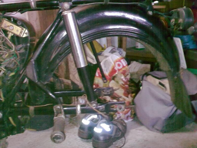

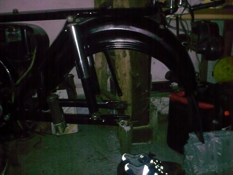

    Hinten sitzt ein Schutzblech vom Star, dies sollte laut Vorbesitzer dem Spritzschutz bei Schlechtwetter dienen, finde es garnicht mal so schlecht da es massiv ist und in schwarz eigentlich ganz gut zur zeitgenössischen Optik passt. Allerdings könnte ich mir auch gut vorstellen an der Stelle ein originales S50/51 Schutzblech einzubauen und schwarz zu lackieren... silber kommt nicht in Frage. Meinungen und Kommentare sind erwünscht!!!

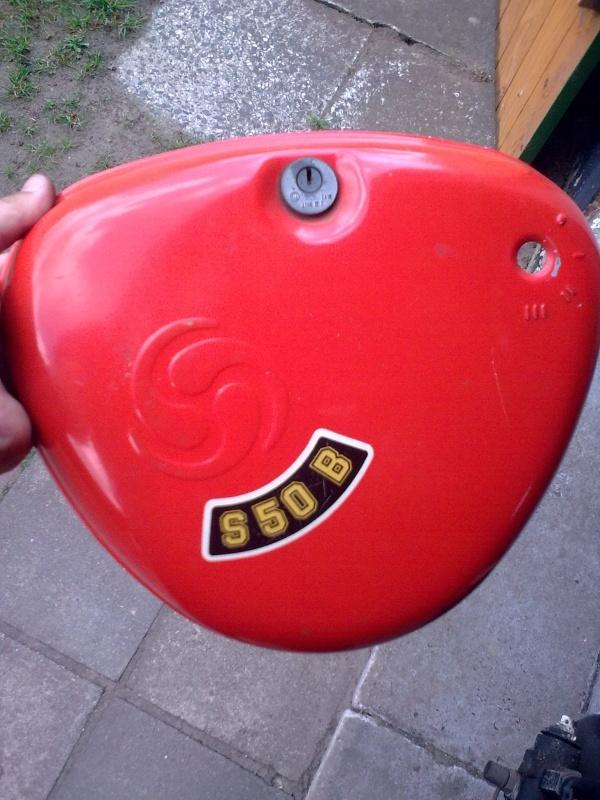

    Der Luftfilterdeckel... ich denke dessen Innenseite dürfte weitgehend den Originallack beherbergen... diese Innenseite wird für die Vorlage für eine Neulackierung herhalten müssen, ich hab keine bessere Idee den Originalllack zu interpretieren. Zwar gibt es von Audi und auch von Opel ähnliche Farben, aber ich denke wenn man sich an den Innenseiten der Deckel orientiert dürfte man sehr nahe am Original sein... zur größten Not passen sogar RAL-Farben... das RAL 3020 kommt meiner Meinung nach em Kirschrot sehr nahe.

    Aber hinten ein Star Schutzblech geht gar nit

    - Aufkleber gibts original überall zu kaufen (bei Oldtimer Engisch sogar Abziehbildchen, die müssen allerdings unter den Klarlack), brauchst also nichts anfertigen zu lassen
    - Ral 3000 Feuerrot soll wohl gut zum Originalrot passen. Wenn dir das nicht reicht, kannst du dir von Doccolor ausm ddr-mopedforum den Ton nachmischen lassen. Geht fix und schaut gut aus.

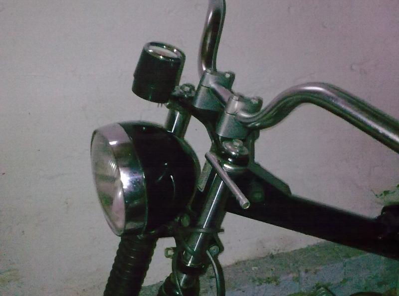

    - vorne gehört die Titten-Lampe dran :thumbup:

    Die Lampe... ja die sört mich auch. Weiß jemand wo ich eine originale herbekomme??? natürlich in neuwertigem Zustand sonst wärs ja witzlos.
    RAL 3000 kommt nicht in Frage, das Originale Kirschrot geht einweinig ins Orange-gelbliche, da kommt RAL 3000 und auch RAL 3001 nicht herran... hab ich schon gegengehalten... passt nicht. RAL 3020 würde gehen, besser passt das Unirot von Opel...ich hab mit nem Lackierer gesprochen, der würde sich das angucken, vllt. kann man da was mixen.
    Aufkleber unter den Klarlack bringen kommt auch nicht in Frage, wäre imo auch wieder Pfusch denke ich werds so machen und mir die Sticker einfach anfertigen lassen (zur Not mach ichs selbst) und die dann aufs fertig lackierte aufbringen. Den Unterschied sieht eh keiner.

    + Mit dem Tank und den Deckeln bin ich noch nicht weiter, RAL 3000 und 3002 passen überhaupt nicht, da fehlt dieser ganz leichte Orangestich der auch auf den Innenseiten der Deckel zu sehen war, daher ists mit Witterung nicht zu erklären. Hab aber schon bissl durch die Regale geschaut, da finde ich was passendes.

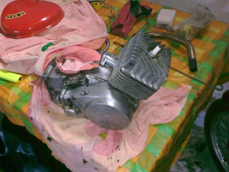

    So, gibt wieder Fortschritte hatte gestern und heut bissl Zeit zum basteln.
    Motor ist fertig und Vergaser neu, gleich eingebaut. Noch kein Probelauf weil ich die ganze Elektrik rausgenommen habe, neuer kabelbaum ist da und wartet noch auf den Einbau. Da muss ich mir Zeit für nehmen, dauert sicher noch ein Weilchen. Die Bilder sind jetzt auch nicht der Hit, hab ich nur auf die Schnelle mitm Handy bei miesem Licht gemacht. Bessere kommen spätestens wenn ich fertig bin ;)
    Hab den Motor bei der Gelegenheit bissl sauber gemacht, schaut gleich ganz anders aus.

    Dann kam heut was ganz tolles ... Hammer oder? Top Lack und glasklar, wie neu. kanns kaum abwarten die auszuprobieren.

    Schutzbleche hab ich neu gelackt, hab mich dazu entschlossen das Starblech vorerst hinten zu belassen. Die Chromkappen sowie alle anderen Chromteile hab ich auch bissl blank gemacht, denke kann so bleiben.

    die Tittenlampe ist echt super, ich muss mir irgendwann auch eine zulegen. Das Star-Schutzblech find ich übrigens auch ganz gut an der S50, da kann man ja jetzt theoretisch auch ein Star-Rücklicht dranbauen :D

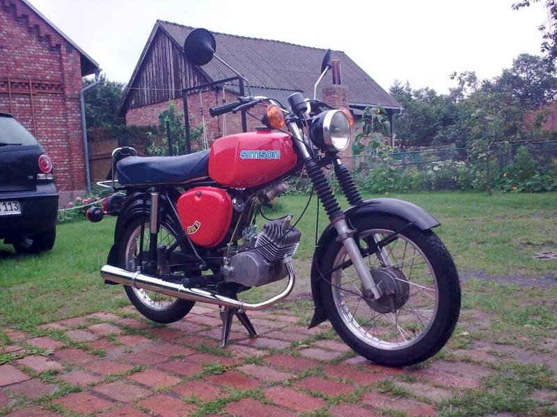

    Es ist vollbracht... ich bin fertig :)
    Erst einmal ein Bild vom ursprünglichen Zustand:
    [Blocked Image: http://666kb.com/i/bv8fkd5x2g2t2pgxx.jpg]
    Und dann nach dem Neuaufbau:
    [Blocked Image: http://666kb.com/i/bv8fl6bvwiq1pq4ud.jpg]
    Gemacht wurden:
    -Motorlager und Dichtungen
    -Kolben u. Zylinder neu 50ccm

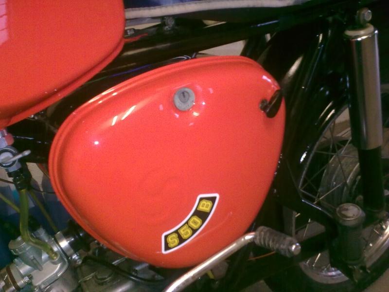

    -Tank und Deckel neu lackiert, neue Sticker
    -Schutzbleche neu lackiert
    -Neue S50 Lampe
    -Komplette Elektrik neu
    -Reifen neu
    -Felgen und Speichen aufpoliert
    -Motorgehäuse teilpoliert, soll ja nicht übertrieben aussehen.

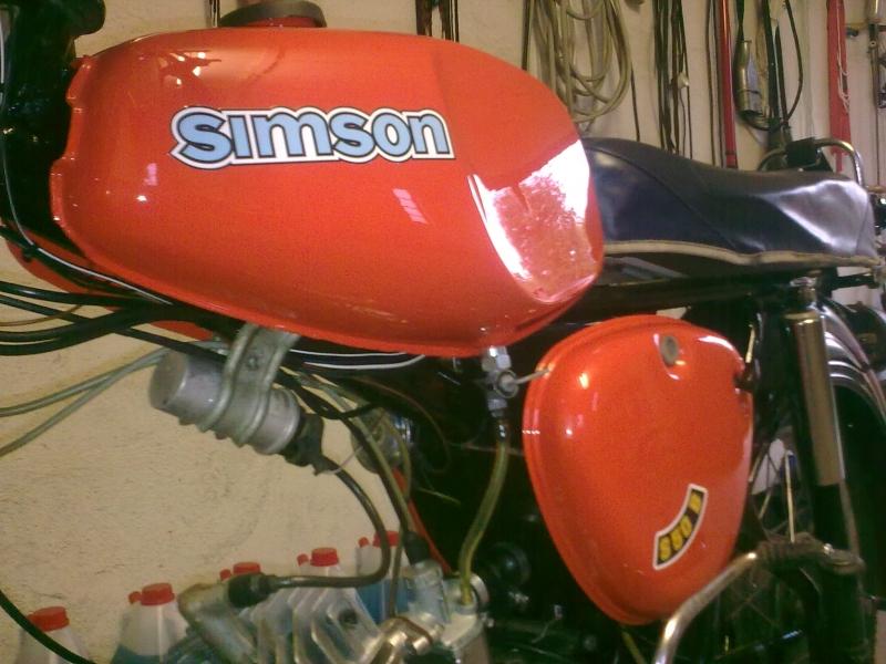

    Nahaufnahme Tank:
    [Blocked Image: http://666kb.com/i/bv8fnmedpc26hybk5.jpg]
    Nahaufnahme Seitendeckel:
    [Blocked Image: http://666kb.com/i/bv8fo5wei2n33skxx.jpg]
    Und das allerbeste zum Schluss... der läuft :)

    Das mopped is so giel... aber das hintere schutzblech mach ALLES kaputt...

    So 100% glücklich bin ich mit dem hinteren Schutzblech auch noch nicht, das liegt aber eher am Lack.K könnte mir zwar vorstellen da ein normales in schwarz einzubauen... aber andererseits hänge ich emotional doch sehr an diesem Starschutzblech, zumal mein Papa und mein Opa auch so eines an ihren S50/51 gefahren haben... daher denk ich passts schon wenn ich das bei mir auch so mache, kenns halt nicht anders und mir gefällts daher so auch.
  • Re: MSCs S50 B1
    ich find das Starschutzblech echt gut daran, die S50 ist echt gelungen (außer die Spiegel ^^)! Könntest du vielleicht ne Seitenansicht von Moped im Jetzt-Zustand zeigen?

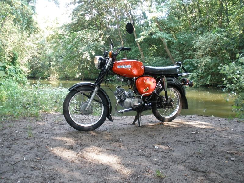

    Heute:
    Photoshooting
    Bei der Mühle:
    [Blocked Image: http://666kb.com/i/bvtlpu1o33pwpvoqw.jpg]
    Am Wasser:
    [Blocked Image: http://666kb.com/i/bvtlq5gwk27im6q6g.jpg]
    Auf der Wiese:
    [Blocked Image: http://666kb.com/i/bvtlqlwr1bdr07cp4.jpg]
    Mit ZT303:
    [Blocked Image: http://666kb.com/i/bvtlr867p9rgfg45k.jpg]
    Beim Silo:
    [Blocked Image: http://666kb.com/i/bvtrqbjotpwqt4555.jpg]
    Neu:
    Zündung samt Primärspule und außen liegender Zündspule komplett neu, Sitzbankbezug neu... und das Schutzblech bleibt 8-) Läuft wie ne eins, zündet selbst kalt beim 1. Kick und kommt beim 2. sofort, warm ist er jetzt bisher immer auf Schlag angesprungen. Nochmals vielen Dank für den Tipp mit den Zündspulen.
