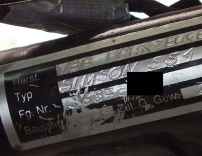

    ich habe eine S51 ohne Papiere gekauft wo die Rahmennummer nicht mit ner "4, 5, oder 6" beginnt, sondern mit ner "3".
    Auf dem Rahmen ist auch keine Typ-Plakette mit angenietet, sondern ein Alu Aufkleber aufgeklebt der aussieht wie ne Typ-Plakette.
    Das KBA kann jetzt mit der Rahmennummer nichts anfangen und verwies mich zum TÜV.
    Der TÜV meint jetzt das es sein kann das diese Modellreihe vielleicht extra für eine Behörde gebaut wurde z.B. "post oder bahn" und deshalb vielleicht die Rahmennummer a tyisch ist.
    Weiß jemand vielleicht was das für eine Baureihe sein könnte?

    Hab ich ehrlich gesagt noch nie gesehn :strange: Zeig mal das ganze Moped. Aber das Typenschild sieht wie selbstgemacht aus. Sind unter dem Aufkleber zwei Löcher für das Originaltypenschild zu erkennen?
  • Re: S51 mit ungewöhnlicher Rahmennummer
    Das sieht aus als hätte nen affe das typenschild ausgefüllt :strange: vielleicht ist deine simmi eine geklaute simmi... :idea:
    Die originalen schlagzeichen sehen auch ganz anders aus als deine. Und durch den rost in der "rahmennummer" läßt sich zurückführen, dass sie neu eingeschlagen jedoch anschließend nicht versiegelt wurden. Da war also möglicherweise nen pfuscher am werk :sorry:

    hier ein Bild von der Simme.
    Hinter dem Typenschild Aufkleber sind auch keine Löcher. Es sieht so aus als ob da nie nen richtiges Typeschild angenietet war.
    Kann das vielleicht einfach nur ein Austauschrahmen sein?
    Wie wurd das denn gemacht wenn nen Rahmen mal nach nem Unfall getauscht werden mußte?
    Wurde dann die alte Nummer wieder neu eingeschlagen und nen neues Typenschild angenietet und neue Papiere ausgestellt?
    Oder gabs dann nen Ersatznahmen vielleicht mit ner Nummer wie diese die völlig abweicht?

    Komischerweise taucht in dieser Rahmennummersammlung eine 1990er S70 mit 3er- Nummer auf...
    http://www.simsonforum.de/wbb/index.php?…&threadID=35437
    Und dein Typenschildaufkleber wurde erst nach der Wende bei den S53 und co. verwendet. :strange:
    Steht beim Baujahr was erkennbares? Wieviele Ziffern hat deine Rahmennummer?
    Denk mal Prototypen und Behördenfahrzeuge kann man hier ausschließen. Ne Idee wäre noch das jemand ne Motornummer als Rahmennummer verwendet hat (weiß nicht genau mit was die beginnen). Hab da mal von nem Fall gehört wo jemand beim Papiere ausstellen die Nummer vom Motor anstatt die FIN eingetragen hat...

    Ich hab mal weiter geforscht und mit 2k Verdünner den Lack und das aufgeklebte Typenschild abgewaschen.. und siehe da...
    Eine weitere Nummer kommt zum Vorschein die mit ner 1 anfängt.
    Da ist nen Austauschrahmen drin!
    Wie "wolf-mp" schon sagte das die Austauschrahmen für gewöhnlich mit ner 1 anfangen.
    Bei der Polizei liegt weder ne Meldung bei der einen noch der anderen Nummer vor.
    Das KBA kann mit der Austauschrahmennummer auch nichts anfangen (weil nicht mit 4,5, oder 6 anfängt).
    Aber was ich mich als frag ist... was hat man denn gemacht wenn zu DDR Zeiten mal der Rahmen getauscht werden mußte.
    Hat dann irgend eine Behörde, nen "Tüv", oder ne "Werkstatt" irgend ne Nummer wieder eingeschlagen, oder gabs dann extra Papiere, die bestätigt hat das die neue Austausch-Rahmennummer zu der ehemaligen Rahmennummer gehörte, und damit die Simme genau zugeorndet werden konnte?
    Anhand der Bauteile die da verwurstet sind ist das ne "S51B 2-4 Elektonik" mit nem 35 Watt Front Scheinwerfer. Bei vielen Bauteilen steht 1985 drauf, was
    auch das mal aufgeklebte Typenschild mit 1986 bestätigen würde,
    Entweder ich versuch das Teil wieder los zu werden, oder ich muß den TÜV das Modell klären lassen um neue Papiere zu bekommen (was allerdings teuerer werden kann wie die Simme wert ist), oder ich muß mir nen Rahmen mit Papieren besorgen der auf die Simme passt, oder was schlagt Ihr jetzt vor?

    Naja, vermutlich hatte ein Vorbesitzer damit einen Unfall. Rahmen gab es offiziell nie ohne Nummer (Deshalb kauft auch kein Prüfer dir einen MZA-Rahmen als Originalaustauschrahmen ab) Als Austauschrahmen laufen eben alle, die mit einer 1 Anfange. Ich weiß jetzt nicht, ob es dazu neue PApiere gab oder ob der Austausch einfach in den neuen Papieren nachgetragen wurde, auf alle Fälle steht in den Originalpapieren immer die Ursprüngliche Rahmennummer mit drin.
    Wenn er nun jedoch mit einer 1 anfängt ist es ein regulärer Austauschrahmen, für denen dir das KBA auch Papiere geben muss, das Modell ist dabei eher unwichtig, wenn du es nun aber auf S51 B2-4 eingegrenzt hast, gibst du eben das an. Rufe doch einfach mal dort an und kläre den Sachverhalt, ich bin mir ziemlich sicher KBA-Papiere für einen Austauschrahmen herumliegen zu haben, nur wo, werde ich notfalls mal suchen müssen!
