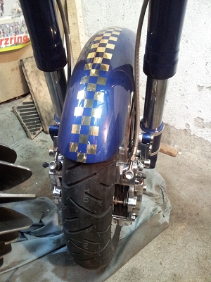

  • Hallo an alle Simsonfreunde!
    ich stelle jetz mal meinen diesjährigen Umbau vor. Es wird diesmal eine kleine Aufbaustory, aber es werden nur Bilder von fertigen Teilen oder vom Zusammenbau gezeigt. Bilder von der Herstellung zeige ich nicht :-D.
    Ich bin noch voll im bauen und da es ja mitten in der Saison ist, wird mir auch nicht so schnell jemand was "nachmachen" :evil: und darum zeige ich auch vorab Fotos. Eigentlich mache ich das sonst nie, aber ich wollte es mal probieren. Mal sehen was dabei rauskommt.
    Diesjährige änderungen:
    -Doppel SB vorn mit neuen 330mm Bremsscheiben und 6 Kolbenbremssättel
    -angepasste Up-Side-Down Gabel
    -Sb hinten mit 220mm Scheibe und zwei Bremssätteln
    -neuer Riemenantrieb mit breiteren und größeren Scheiben
    -CNC Aluschwinge mit Zentralfederbein mit innenliegender Feder
    -neue gedrehte Nabe vorn und hinten
    -3,5 Zoll breite Alufelge hinten und 1,85 Zoll breite vorn
    -sehr viel neue polierte Teile
    -neuer ESD
    -neue Sitzbank
    -neuer Lack, wird noch nicht verraten
    -und noch dieses und jenes ;)

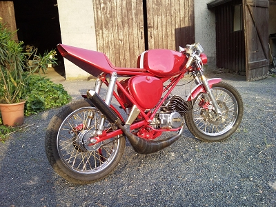

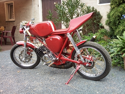

    Und so sah das Moped vor dem Umbau aus

    Bist dir sicher das du vorn nur ne 1,85 verbauen willst?
    Würde schon ne 2,15ner reinbauen , bei mir ist das Verhältnis von 2,15 zu 3,00 noch Proportional, glaub das wird dann komisch aussehen wenn es vorn noch schmaler und hinten breiter wird.
    Ansonsten gutes gelingen ;)

    a ich bau das Fahrzeug ja für mich, so wie ich mir das vorstelle und hattte noch paar ideen die mir untern den Fingern brannten und musste die unbedingt umsetzen :rockz: :cheers: egal wieviels kostet oder wie groß die Arbeit wieder ist :oops:
    @ elbartot: ich werd das schon so machen mir gefällt der große unterschied, mussst ma so ne Custom Motorräder angucken da is das hinterad fast drei ma so breit wie vorn, außerdem hab ich die Felgen schon da und die Kosten ja auch Geld 8-)

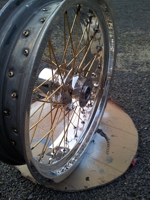

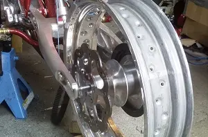

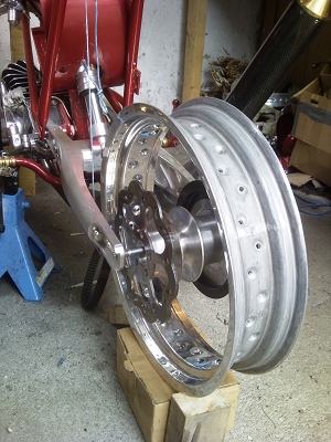

    Vorne 330er Scheiben...meine Fresse ;) Das wird fett! Felge hinten sieht schonmal echt vielversprechend auch :thumbup:
    Weiter so...man sieht sich aufm Harri zur begutachtung :D

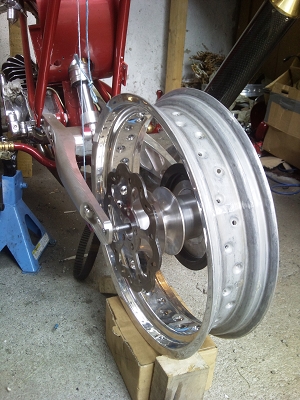

    Heute hab ich die letzten Sachen angpasst am Fahrzeug und alles zerlegt und fürs Sandtrahlen und Lackiern vorbereitet. Dienstag gehts zum Lacker und dann gehts los mit Teile veredeln :D zuerst werde ich mal die Räder bauen, a erst nächste Woche diese Woche muss erstmal das Rennmoped fürs LT Treffen fertig werden :oops: Man sieht sich also aufm Erzer :thumbup:
  • Re: Custom Gold Evolution
    doch doch das macht noch spaß :D, spaß machts dan keinen mehr wenn ichs nicht wenigstens zum harzring schaffe, dann wäre ich angepisst wie sau :motz: . Also setze ich jetz alles daran das fahrzeug fertig zu bekommen, ein paar sachen werden dann erst nächtes jahr kommen weil mir da jetzt die zeit/geld geld fehlt. Aber das sind sachen die kaum ins gewicht fallen ;). Felge is übrigens immer noch 16 zoll :rockz:

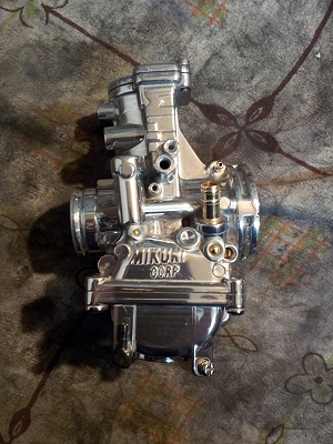

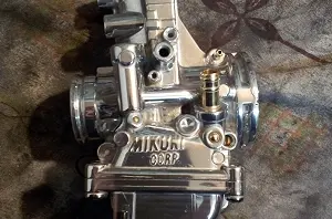

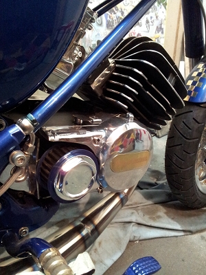

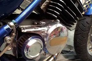

    fächerkopf.. einfach nur geil !
