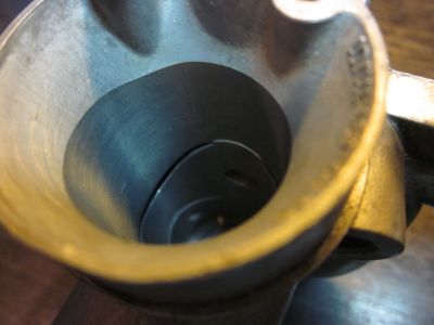

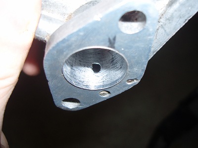

vergaßer beim aufbohren beschädigt

    solche riefen sind nicht so schlimm wie hier behauptet wird. ich würde behaupten das man vergaser schlechter laufen weil sie ein abstimmungsproblem haben als das man solche riefen überhaupt merkt.
    da ich meine vergaser auch schon mit reibahle ausgerieben hab und ebenfalls solche riefen entstanden sprech ich aus erfahrung ;) die riefen könnten von alten werkzeug kommen die nichtmehr ganz scharf sind bzw. kleine ausbrüche in der schneide haben.

    Mit ner Reibahle kriegt man das allemal glatt genug (wenn man weiß, wie man mit einer Reibahle arbeitet, der den Vergaser ausgerieben hat, wusste es wohl nicht wirklich...)
    Trotzdem würde ich eine Reibahle höchstens bis Vergaserdurchmesser 18mm nehmen.
    Vergaser am besten ausdrehen, oder spindeln...mit passendem Schneidwerkzeug und automatischem Vorschub, danach brauchst kein Schleifpapier ;)
    Das "Loch" ist wie gesagt normal und original, wichtig ist es, den entandenen Grat an dem Loch zu entfernen.

    Der im Thema besprochene Vergaser sieht eher aus wie keine Lust gehabt und viel zu viel zugestellt.
