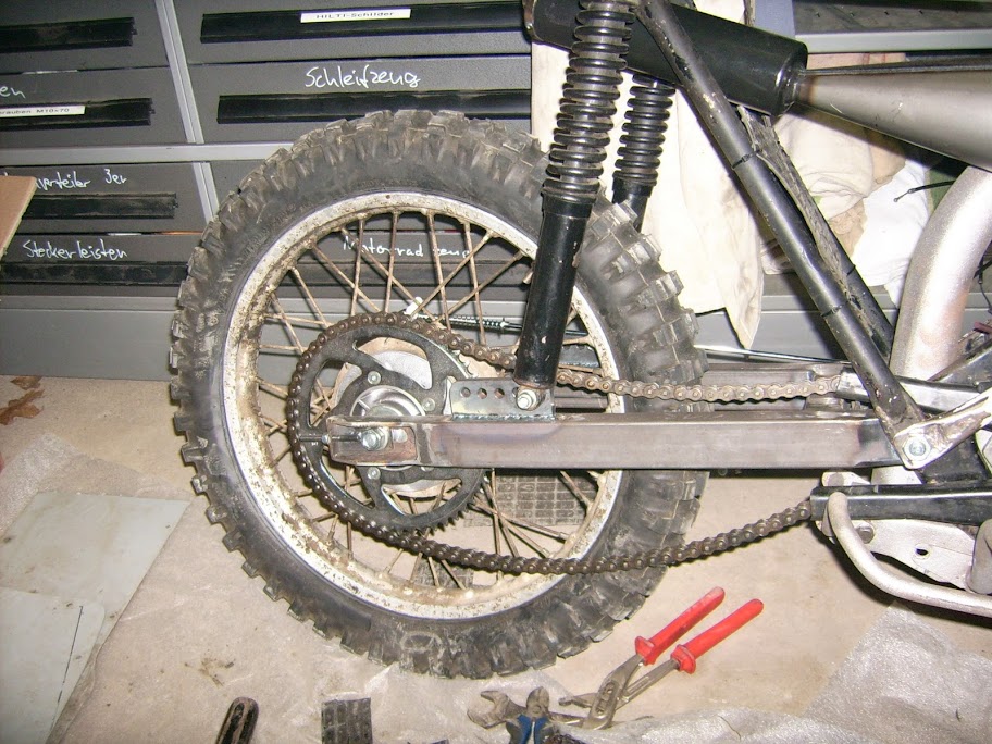

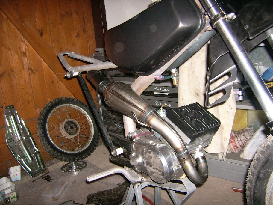

So am Samstag war ich bei palelu meine Schwinge holen
Danach gings heim und auch direkt ans weiterbauen. Diese Woche hole ich die SB-Gabel und Dämpfer kommen evtl auch noch diese Woche. Kette wird erst gekürzt wenn die Dämpfer da sind.
[Blockierte Grafik: https://lh5.googleusercontent.com/-HHNzeO_cUkU/TwnbNA4zd4I/AAAAAAAAB6s/RJGrDd7V1JM/s912/DSCI0057.JPG]
[Blockierte Grafik: https://lh5.googleusercontent.com/-Xw1Ia09ZKbs/Twnbug9JOJI/AAAAAAAAB60/lw_nr7V7_tM/s912/DSCI0055.JPG]
[Blockierte Grafik: https://lh3.googleusercontent.com/-KS9FEF8fldE/Twnbu5YCJoI/AAAAAAAAB64/Bo0jeEUYl0c/s912/DSCI0056.JPG]
Fussrasten und Bremshebel werden noch komplett umgebaut, sind nur zum Test dran.
So ist der aktuelle Stand. Für den Schnellgasgriff brauche ich einen Gasbowdenzug, allerdings hab ich noch keinen passenden gefunden, wo gibt es denn so Bowdenzugbausätze? Hat damit jemand Erfahrung?
Freue mich über eure Antworten

Re: Ifram's S51 goes Crossmaschine
Meinst du nicht das der Reifen beim einfedern am Auspuff schleift???
Sonst ganz cooles Projekt
MfG
Aber nich bei dem Federweg der jetzt verbauten Dämpfer...

Zitat von TrautensteinerMeinst du nicht das der Reifen beim einfedern am Auspuff schleift???
Sonst ganz cooles ProjektMfG
Danke Nein glaub ich nicht, weil der auspuff hinten noch ein Stück höher kommt und auch noch andere Dämpfer mit progressiven Federn eingebaut werden. Am WE hat mein Schweißer wieder Zeit und dann wird der Auspuff am Krümmer verschweißt und auch hinten die Halterung etwas geändert.
Zitat von callecalleAber nich bei dem Federweg der jetzt verbauten Dämpfer...
Richtig
