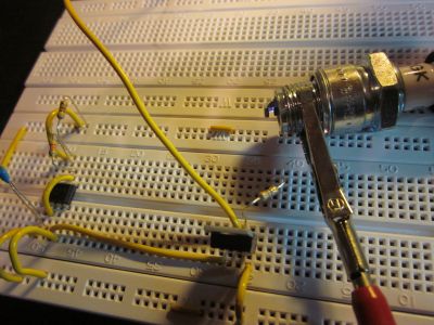

ich hab die Schaltung für die Zündung mit Unterbrechersteuerung mal aufgebaut.
Hier zunächst mal nur die Widerstände eingelötet. Vielen Dank an Scrap an der Stelle,
für das Anfertigen der Platinen nach meinen Vorstellungen.
[attachment=1:2neth75a]IMG_1912_1.jpg[/attachment:2neth75a]

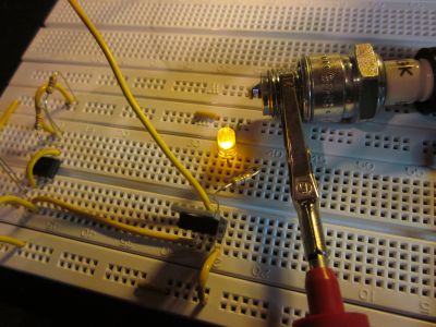

Und hier sind dann auch schon die Transistoren, die Anschlußkabel und die LED zur
Visualisierung des ZZP eingebaut.
[attachment=0:2neth75a]IMG_1919_1.jpg[/attachment:2neth75a]
Nun fehlt noch der Mosfet und der Kühlkörper. Bilder stell ich ein, sobald ich soweit bin.
Insgesamt finde ich das ne runde Sache, für Leute die ne einfache Zündanlage brauchen,
sich aber (noch) kein eigenes Gebersystem zutrauen. Baukosten von unter 6€ sind
an der Stelle ein unschlagbares Argument.
Gruß Oliver
