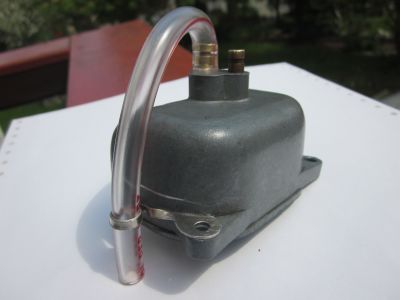

    Hi,
    oder man möchte so wie ich, eine permanente Kraftstoff-Niveau-Kontrolle haben. Dann musste ich das Röhrchen bisher immer einkleben.
    Diesmal ist es mir "trocken" gelungen, nur mit einpressen.
    Ist übrigens ne BVF 30-3 Wanne. ;)
    [attachment=0:2r342y6s]IMG_2293_1.jpg[/attachment:2r342y6s]
    Gruß Oliver
    [attachment=0:3pnqcw2q]IMG_2293_1.jpg[/attachment:3pnqcw2q]
    Danke fürs Bildchen. Sehr hübsch geworden :thumbup:
    Ist aber doch ein 30N2-Wännchen - verschraubt, die 30N3 (1987-1991) sind mit Bügel geklemmt.
