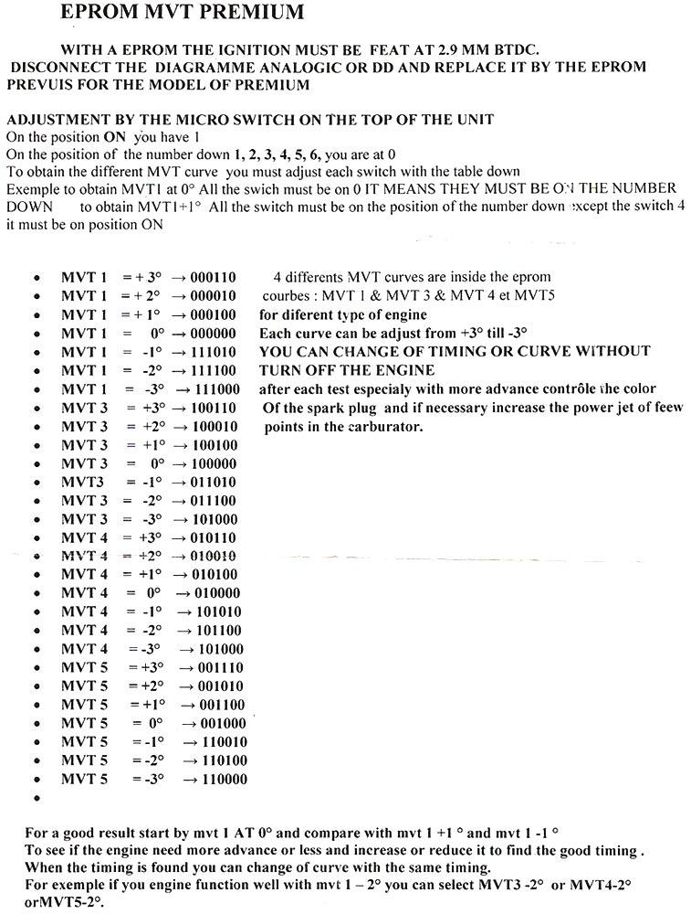

Weiß jemand um wie viel Grad und in welche Richtung der ZZP verstellt wird? Habe gesucht aber man findet da keine Angaben zu diesem Modell. Wenn jemand ne Zündkurve als Diagramm hätte wärs natürlich perfekt.
Danach habe ich auch schon geschaut und nix gefunden werde heute Abend nochmal das Internet durchforsten
Hab ich auch gerade hinter mir, nichts brauchbares gefunden. Gibt da wohl noch ne andere CDI mit verstellbaren Zündkurven für diese Zündung.

Ok cool das habe ich noch nicht gefunden wird aber auch wenig Sinn machen da man die Zündkurven nicht selbst wie zb bei der Ignitech erstellen kann
Ja was man da verstellen kann sind denke ich nur lineare Verstellungen. Interessant wäre hauptsächlich die Verstellung mit der normalen CDI.
Ja das denke ich auch deswegen wird das nicht so viel bringen evtl bissel Band cool währe wenn man das wie bei der Ignitech selber machen könnte

Die MVT-Zündungen sind nicht drehrichtungsgebunden. Die CDI besitzt eine feste Zündkurve für den jeweiligen Motor Typ. Die kann auf digital mit einer MVT Eprom CDI umgerüstet werden. Dadurch hat man 18 verschiedene Zündkurven und kann wohl auch welche selber programmieren.
