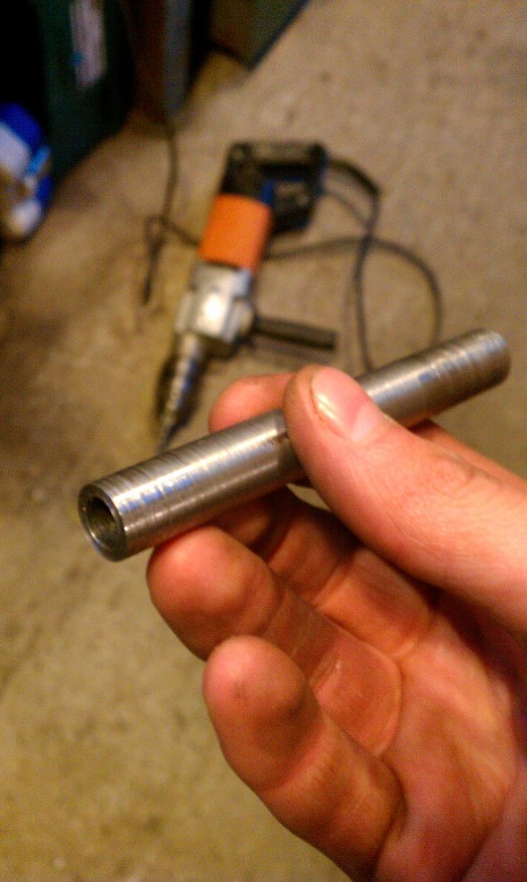

    Der Bremshebel für die Hinterradbremse ist noch in Arbeit.
    Ich muss noch eine neue Führungshülse drehen und das Aufnahmeauge im Rahmen bearbeiten.
    Das ist ganz schön ausgeleiert.
    Den neuen Bremshebel werde ich irgendwie aus Rundmaterial bauen.

  • Bremse...
    Guten Abend meine Herren,
    bevor ich ins Bett gehe, möchte ich euch noch zeigen, was über Ostern geworden ist.
    Nicht viel möchte man meinen... aber immerhin.
    Die Hinterradbremse funktioniert jetzt wieder tadellos, wodurch mein Vorhaben "tief aber fahrbar" gelungen zu sein scheint.
    Ich drehte eine neue Führungshülse für die Bremshebelaufnahme am Rahmen und fertigte mir nach eigener Vorstellung einen Bremshebel.
    Die Abstände zur Kette und zum Auspuff passen wunderbar und der Bremshebel berührt beim Bremsen in keinem Fall den Reso.
    Er muss nur noch lackiert werden.
    Die Form lässt bei manch einem vllt ein leichtes Nase rümpfen zu, aber ich bin einfach nur froh, dass es funktioniert und hält.
    Später baute ich noch meine neue PVL ein und hatte am Ostermontag sogar die Gelegenheit noch ein kleines Ründchen zu drehen.
    Im Anhang findet ihr noch ein paar Bilder!
    Gute nacht sagt
    Jan

  • Wozu war denn die neue Hülse nötig?
    Ansonsten wieder schöne Umsetzung :thumbup:
  • Hallo alle miteinander.
    Also die neue Hülse hab ich gedreht, da die alte Aufnahme am Rahmen ausgelatschert war.
    Ich hab sie aufgebohrt und eine neue Hülse für den neuen Durchmesser gedreht.
    Vorher "kippelte" der Bremshebel sehr lästig in der Aufnahme.
    Zum Thema Kette: Es geht an dieser Stelle recht Knapp zu. Das sollte euch ja bewusst sein.
    Bisher sieht es ganz gut aus, aber wie stark die Kette während der fahrt mit dem Bremshebel in Berührung kommt, wird nur die Zeit zeigen.
    Sollte es zu schlimm sein, werde ich mir wohl wieder eine kleine Umlenkung bauen.
