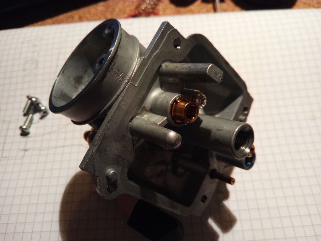

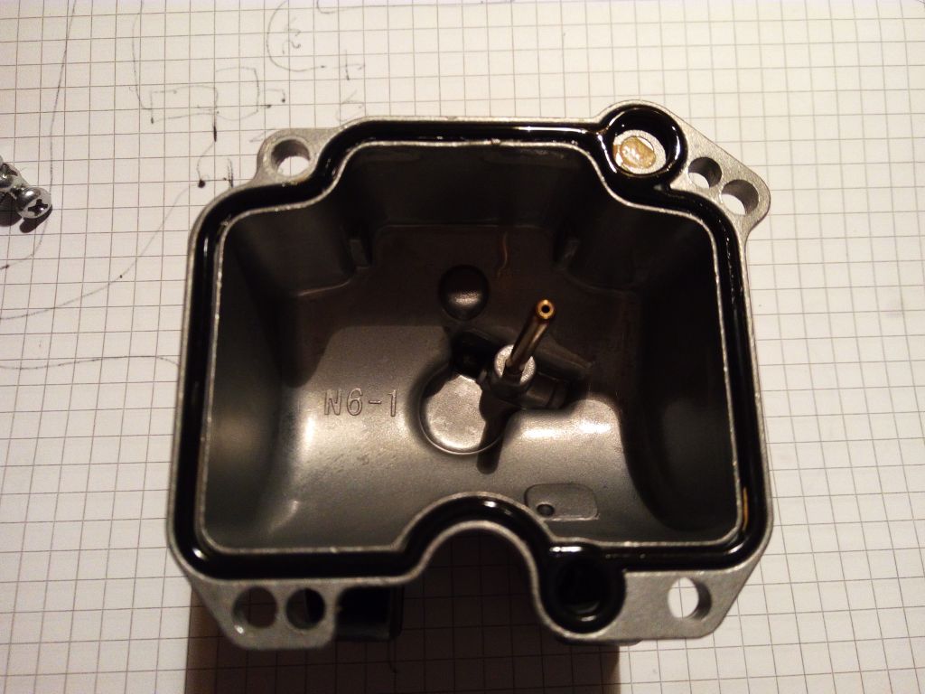

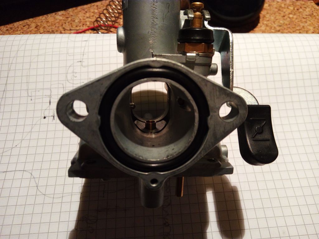

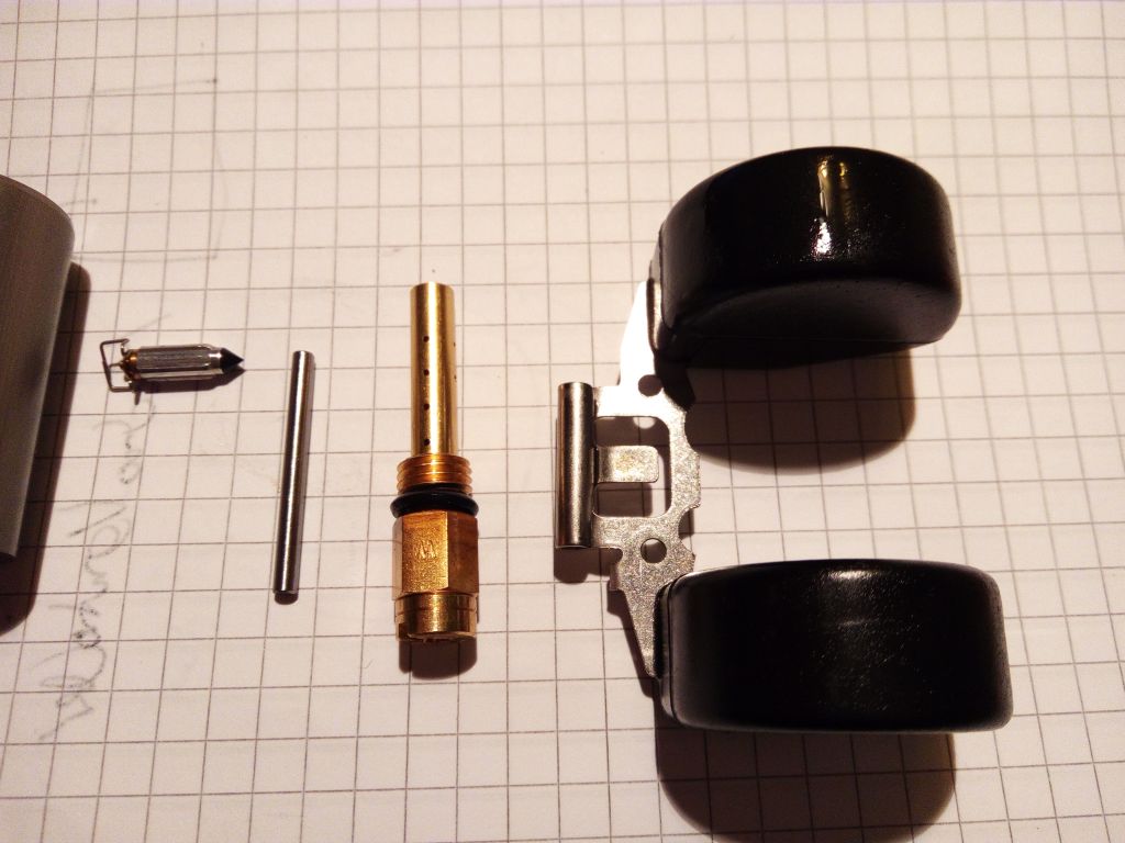

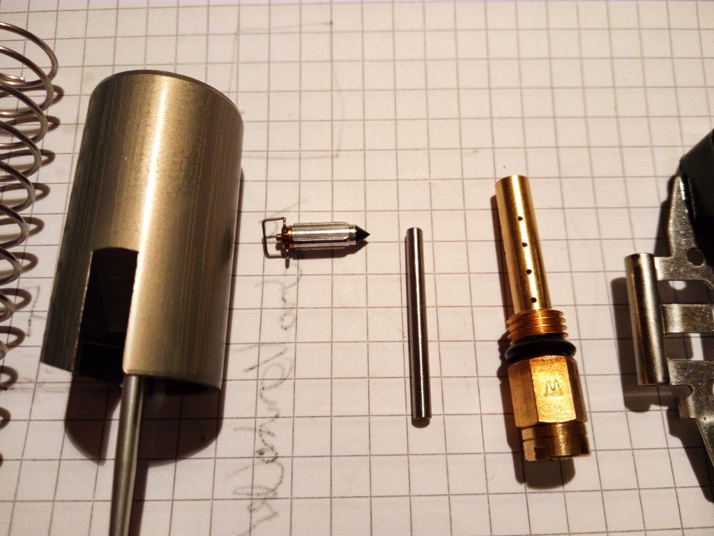

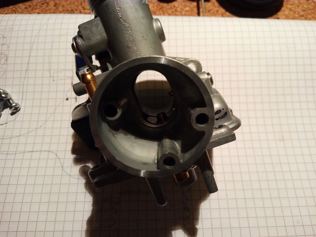

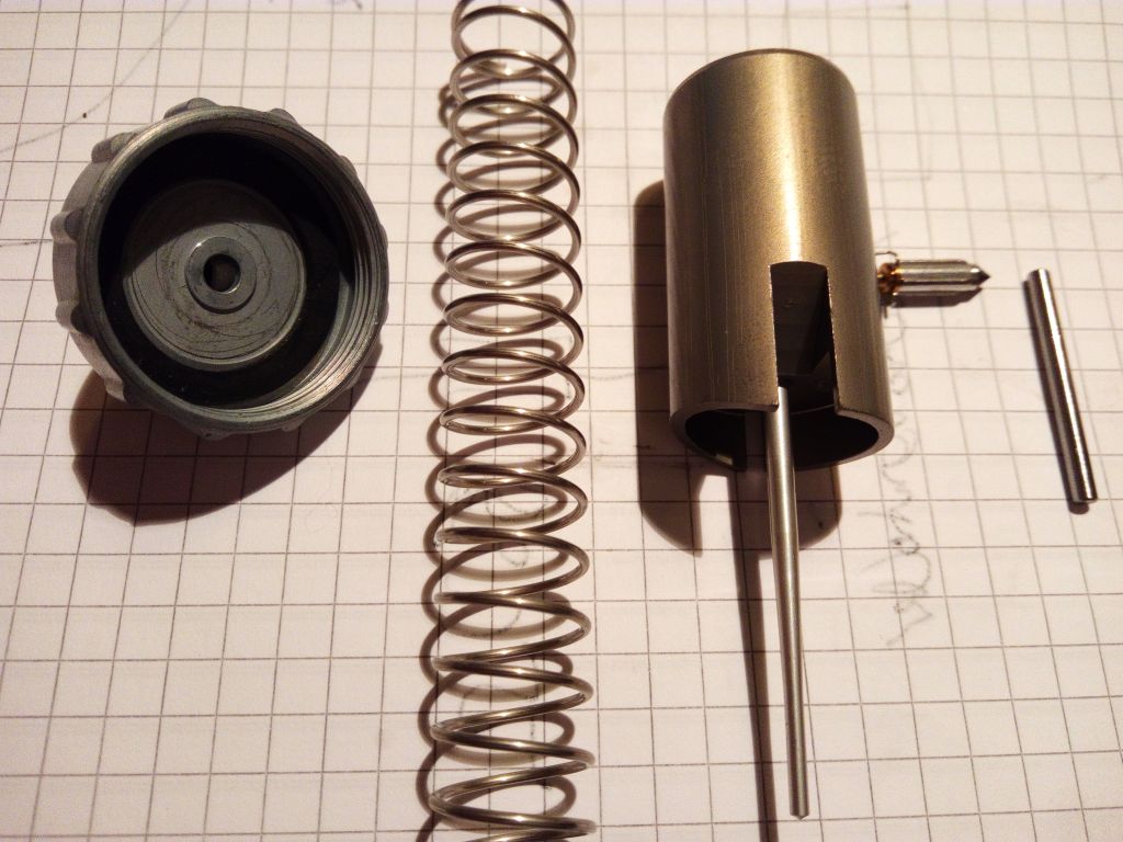

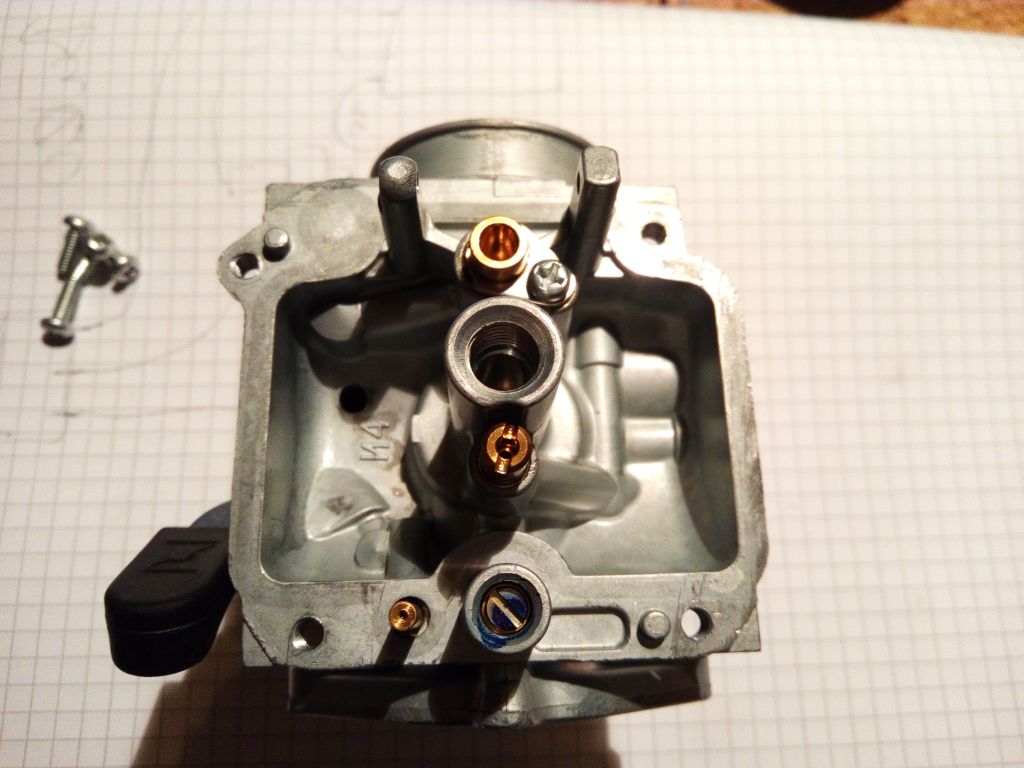

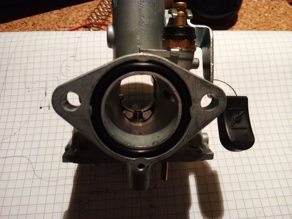

Dann grabe ich das hier mal aus, weils gerade passt.
Habe mir für ein Viertakt-Projekt auch nen 22er Mikuni für 30 Euro bestellt. War angenehm überrascht von dem Ding. Der ist, bis auf ein paar grobe Schnitzer, sehr gut verarbeitet. Die Stellen,welche nicht so schön sind, haben auf die Funktion keinen Einfluss.
Aber erstmal die Fotos.Der Grundkörper ist sehr gut gegossen, Lunker findet man keine. Der Schieber passt saugend rein. Ein 38er Luftfilter passt sehr gut, der Stutzen leider nicht direkt an ne Simson, was aber für mein Projekt eh nicht wichtig war.
Die Gemischschraube sitzt bei diesem Vergaser zwischen Einlass und Schieber, nicht wie bei den BVF zwischen Schiber und Luftfilter. Bei diesem Vergaser wird das Gemisch fetter, je weiter draußen die Schraube ist, aufpassen!
Der Gasschieber ist übrigens eloxiert und läuft sehr sauber und weich.
Das Schwimmerventil ist sauber gummiert an der Spitze und funktioniert tadellos, besser als bei den originalen Simson-Vergasern.
Insgesamt ein tolles Teil, für wenig Geld, der sich in 2 Minuten einstellen ließ. einfacher kann es schon fast nicht mehr sein.
Meiner Meinung nach besser, als jeder BVF in der Preisklasse.Gruß Sven
