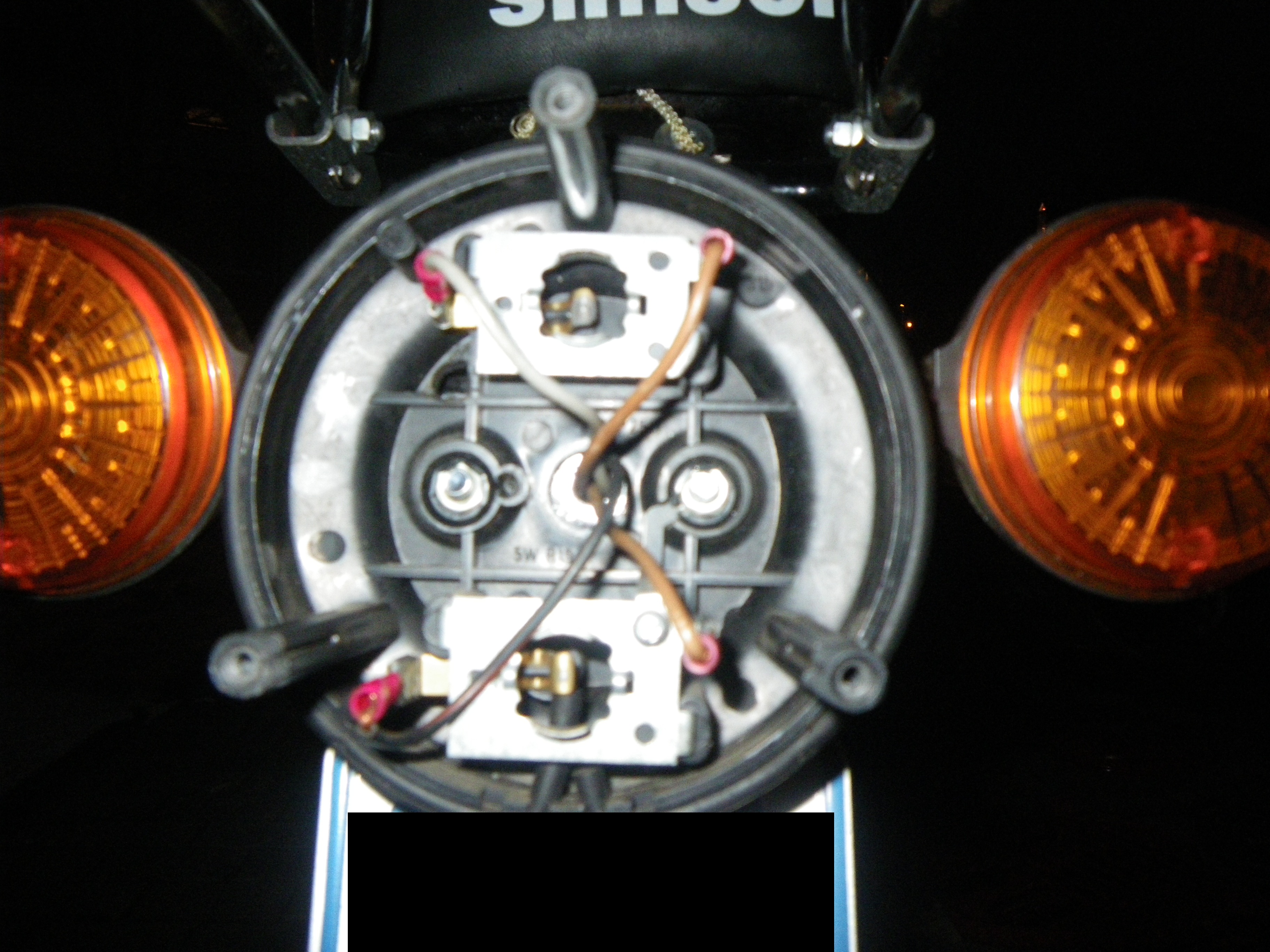

  • Hi, habe mir eine neues Bemslicht geholt, weil bei mir einfach alles komisch war, 12 V statt 6V Lampen Verbaut, Bemslicht funktierte nicht und und und.
    Nun habe ich nochmal Spannung gemessen, die Batterie wird mit 7V geladen bei Vollgas. Soweit so gut oder? :D
    Naja ich habe nun das Bremslicht in die untere Fassung eingeschraubt da es ins obere nicht reinpasste was komisch ist das dann die Bremslampe dauernd leuchtete (davor dachte ich das sei das Rücklicht weil es durchgänig leuchtet aber von der Fassung her passt da nur das Bremslicht rein) Nun, die Rücklichtlame habe ich noch nicht, die würde ja in die obere Fassung kommen doch da liegt gar keine Spannung an. Ich habe ja die vermutung :D das die Kabel auch falsch verbunden sind, aber die Farben sind auch ürgendwie anders als normal :(

    Bild1: Bremslichtlampe leuchtet dauerhaft

    Dann mal los, mit was ich erkennen konnte:
    Die kabel von Rücklicht und Bremslicht sind vertauscht: Schwarz/rot kommt oben an 54, grau unten an die 58. Die Fassungen sind theoretisch gleich, wenn die Birne nicht passt, muss die fassunf evtl. nachgearbeitet werden. Und das Bremslicht sitzt oben, unten kommt das Rücklicht rein.

    Das das Dauer Plus vom Bremslicht funktioniert hast du ja schon herausgefunden, wenn du das richtige minus Kabel anschließt sollte das Bremslicht funktionieren. Wenn nicht, muß der Bremslichtschalter überprüft werden.
