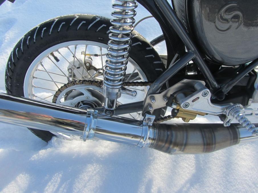

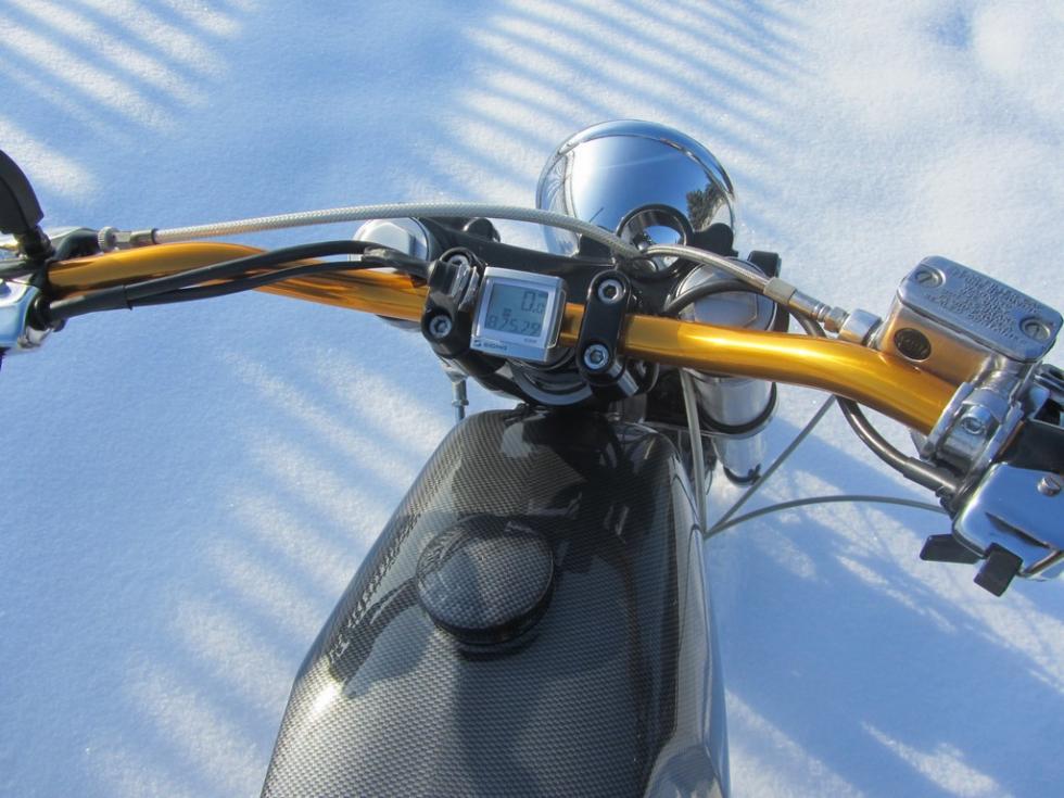

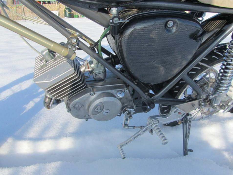

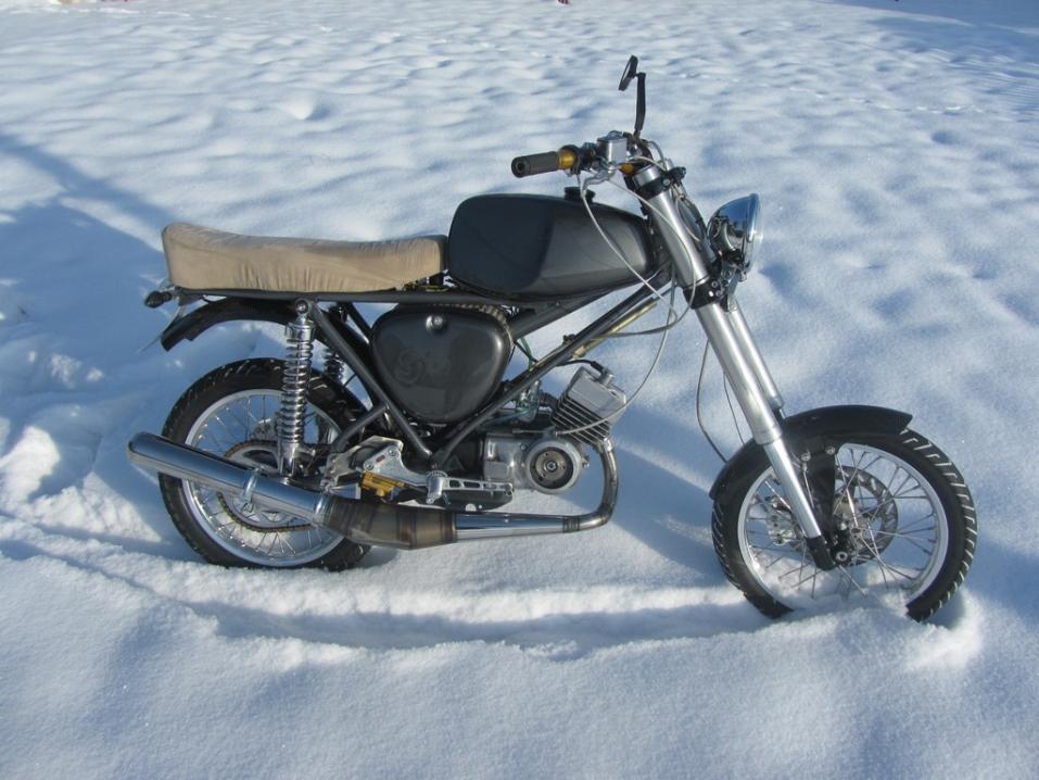

    ich möchte hier mal meinen Aufbau vorstellen.
    Ist zum größten Teil letztes Jahr entstanden.
    Fahrwerk:
    - S51 Endurorahmen
    - Hauptrahmen verstärkt
    - Steuerkopf mit zusätzlichem Knotenblech
    - Enduro Federbeine mit abgeänderter (strafferer) Dämpfung
    - Motor und Schwingenlagerung in Teflon
    - Aprilia ETX 125 Upside-Down Gabel mit progressiven Federn und strafferer Dämpfereinheit
    - Aluminium Gabelbrücke selbst eloxiert mit Eigenbau Lagerschalen und Kegelrollenlagern
    - 260mm Scheibenbremse mit Zweikolben Brembo Bremssattel vor
    - 190 mm Scheibenbremse mit Einkolben Bremssattel hinten
    - zurückverlegte Aluminium Fussrastenanlage
    - LSL Lekungsdämpfer 15fach verstellbar
    - MS50 Kettenrad 47 Zähne
    - Pulverbeschichteter Rahmen in Anthrazit
    - Seitendeckel und Tank in Carbonoptik wassertransferbeschichtet
    - Stahlflex Bremsleitungen
    - Schutzbleche in Echtcarbon mit vorderer selbstgebauter Echtcarbon Gabelaufnahme
    - LED Blinkanlage und Rücklicht/Stoplicht
    - Kawasaki Klarglasscheinwerfer mit H4 Aufblend-/Abblendlicht in Xenoneffekt
    - LED Standlicht vorn und hinten
    - Alarmanlage mit Wegfahrsperre, Erschütterungs- und Neigungssensor, sowie Fernbedienung
    - Reifen: Sava Racing Soft (vorn 2,5 hinten 2,75 Zoll)
    - Alufelgen mit Edelstahlspeichen
    - Gelakku 12 Ah
    - Sitzbank mit Wildlederbezug made by OMA (Danke Oma)
    - Bowdenzüge verstärkt und in Teflonmantel
    - Sigma BC506 Tacho
    Motoreinheit:
    - Zylinder LT85
    - langes 5 Gang-Getriebe (MZA)
    - verstärkter Ziehkeil und bearbeitete Abtriebswelle
    - Big-Bore Kurbelwelle
    - Gerade verzahnter Kupplungskorb und Primär mit Messingbuchse, Schmiernuten und 8-fach Vernietung
    - Schaltwalze verschraubt
    - 5 Lamellen-Kupplung mit 1,6 mm Tellerfeder
    - 20 mm BVF-Vergaser
    - Luftfilter Eigenbau und bearbeiteter Herzkasten mit Riffelblechumkleidung
    - VAPE Zündung
    - Limadeckel mit Plexiglasfenster
    - verstärktes Ritzel
    - Iris Kette 420er Teilung
    - LTM85 Auspuff mit Kalottenbefestigung
    Leistung max: 17 PS und 13 Nm Drehmoment
    Vmax mit Serienübersetzung: 110-120 km/h je nach Reifendruck, Windverhältnissen, Untergrund :)
    Was noch kommen soll:
    - bessere Verlegung der Fussrastenanlage
    - Mikuni Vergaser und Schnellgasgriff (dadurch bessere Gasannahme und leichtere Abstimmerei)
    - Fächerzylinderkopf
    - Gabelholme in Gold oder Schwarz eloxieren
    Ich hoffe einigen von euch gefällt "ER" (Ja, in meinen Augen ist es ein Kerl)
    Schönen Abend,
    der Flo
    P.S.: Mein Rennaufbau für die Simson GP Tuning 85 werde ich demnächst auch vorstellen...seid gespannt

  • Gefällt mir garnicht, die Gabel ist viel zu Groß für das kleine Moped und insgesamt ists einfach von allem viel zu viel!
    Ne schöne Stino Enduro hätte mir hier eher zu gesagt!

  • Mühe hat er sich gegeben, dass muss man anerkennen...
    Für mich sind Gabel (und Lenkungsdämpfer) auch überdemensioniert.
    Auch der Büffeltank trägt nich grad zur schlanken Linie bei...
    (Riffelblech am Herzkasten ist für mich auch ein Nogo.)
    Aber so ist da eben mit den Geschmäckern...
    Auf jeden Fall sind paar schöne Details dann doch dran und es ist sicher gut Geld reingeflossen!

  • Die Gabel ist ein bisschen wuchtig finde ich ...
    Lässt sich bestimmt gut fahren usw, aber die Optik ist in dem Falle echt Geschmackssache!
    Hätte es eine Marzocchi nicht auch getan? Denke mir mal die ist auch "billig" im Vergleich zu dem Monster... :D

  • Also irgendwie hat die Kiste was. Mir gefällts echt gut. Das einzige, was mir nicht so gefällt, ist die Motoransicht links. Da fehlt, finde ich, vielleicht noch etwas Farbe und Glanz.
    Sonst echt prolliges Teil!

  • Der Bock würde mit nem längeren Radstand und hinten längeren Federbeinen die schräger stehen um Welten besser rüber kommen. Farbe ist ok. Ahnung vom Schutzbleche schneiden hat nicht jeder. Auspuff zu lang und zu blasig, aber da rennt man ja zur zeit gegen Windmühlen an. Teueres Material verbaut, natürlich illegal unterwegs, falls für die Strasse, wird wohl für immer im Keller oder auf dem Autohänger bleiben müssen.
