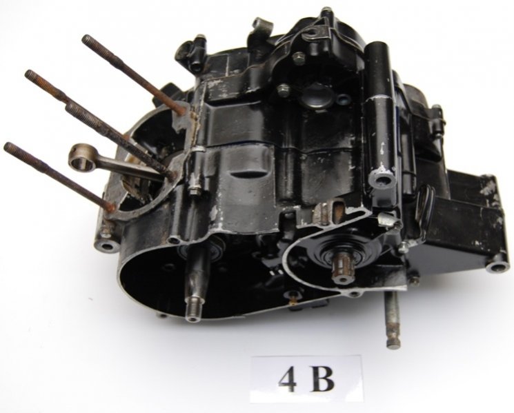

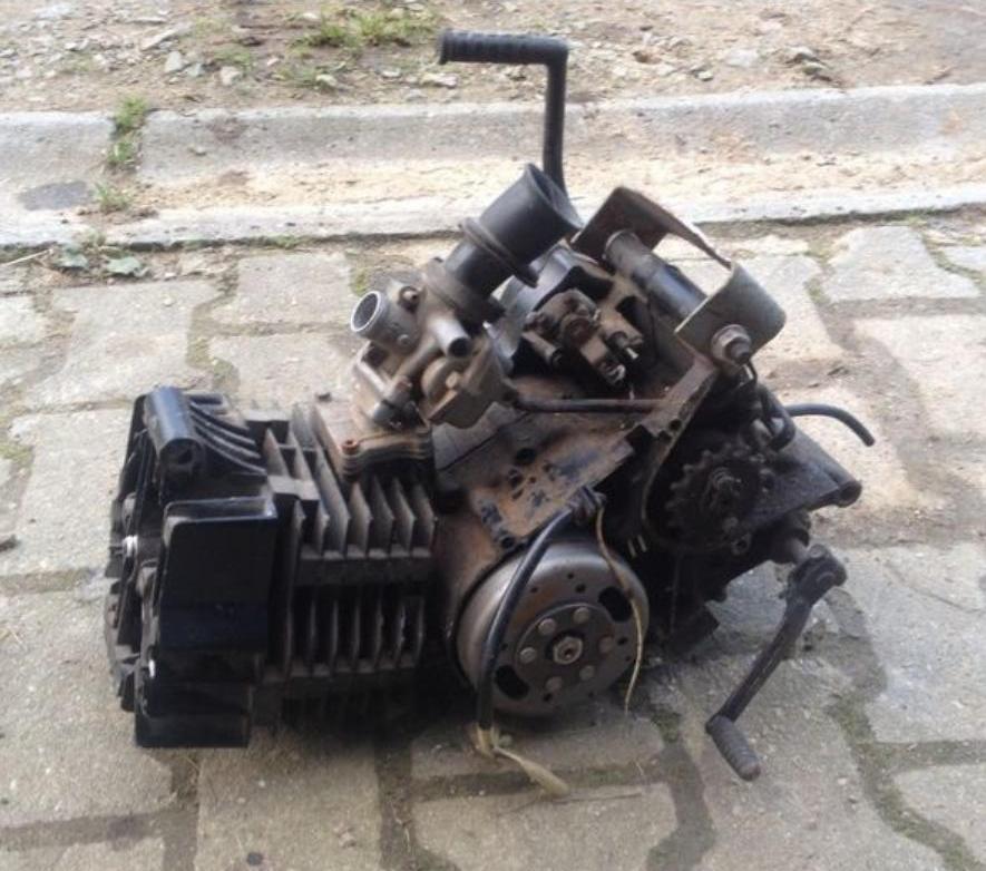

    /EDIT:
    Mal wieder etwas zum Thema. ;)
    Hab zwei Bilder eines MB/MTX Motorblocks gefunden, wo sich die Bohrungen für die Motoraufhängung definitiv voneinander unterscheiden.
    [ATTACH=CONFIG]7770[/ATTACH]
    Bild-Quelle: http://ftp.parameter.q-ric.de/hondamtxm-1320502919-3982.jpg
    Und hier das Andere:
    [ATTACH=CONFIG]7772[/ATTACH]
    Bild-Quelle: Honda MB80 MB08 Motor in Bayern - Gleißenberg | Motorrad gebraucht kaufen | eBay Kleinanzeigen
    Der Lochabstand der Aufhängungsbohrungen des zweiten Motors könnte in der Tat mit den Maßen der Simson übereinstimmen (~ 127 mm).
    Was meint ihr ?
  • Das ist die selbe aufnahme, täuscht nur auf dem bild.

    So, schnell mal den Zollstock rangehalten: Honda MTX 80 Motor: Breite der Aufnahme: ca. 130 mm, Abstand von Lochmitte zu Lochmitte 180 mm, ausserdem noch eine Aufnahme oben am Zylinder und vorn am Block, und der gesamte Motor ist wesentlcih höher und schwerer ...
