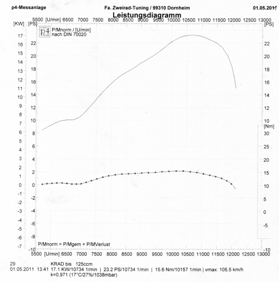

Beginnen will ich hier mal mit den ersten Tests vom 9.März. Die Ergebnisse hab ich zwar schonmal gepostet, hier nochmal zur Vollständigkeit:
Am 9.März wollten wir verschieden Auspuffe testen und auch nochmal paar Versuche mit der Ansauglänge (Trichter usw.) machen.
Als bester Auspuff hat sich der herrausgestellt den wir von Anfang an verbaut hatten, die anderen Anlagen waren alle zu kurz, was zwar Drehzahl aber keinen Leistungszuwachs gebracht hat. Dafür werden grade noch paar distanzstücke gebastelt und die Tests werden wiederholt.
Einzige Verbesserung: Auspuff mit Hitzeband eingewickelt:
Dunkel ohne Hitzeband/ Hell mit
Änderung der Ansauglänge mittels Trichter oder ähnlichem hatten immer eine Verschlechterung mit sich gebracht:
Dunkel ohne Trichter/ Hell mit
