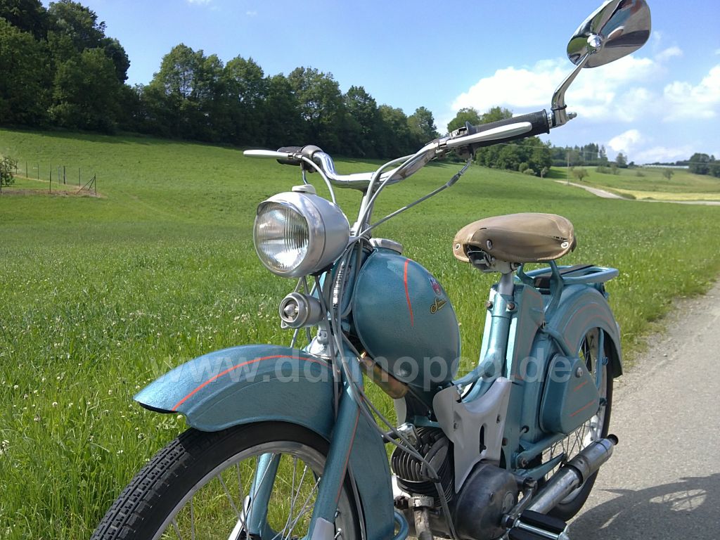

    Naja machen lassen kostet ganz schön zwischen 100 und 250 EUR und wenn du bedenkts das ein Sr1 sicherlich 1000 EUR Wert hat aber der Sr2 naja sagen wir 500 EUR wenn er gut ist (immer +- XXX EUR), dann ist das schon eine Investition. Ich hab meine Linien am Blauen SR2 per Abklebemethode geschaffen ... denn ich kann definitiv nicht linieren ;o)
