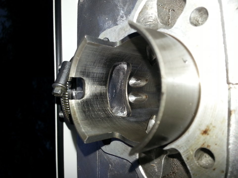

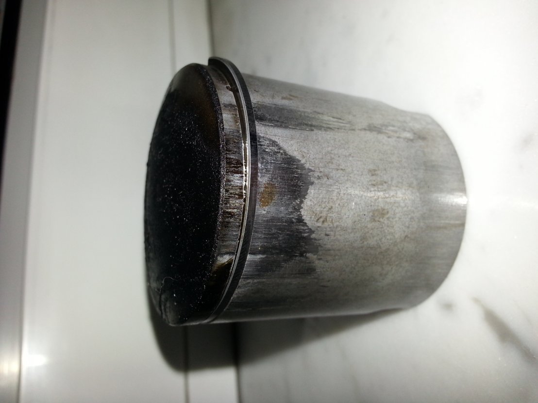

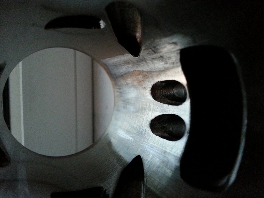

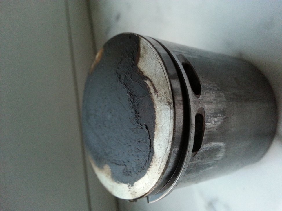

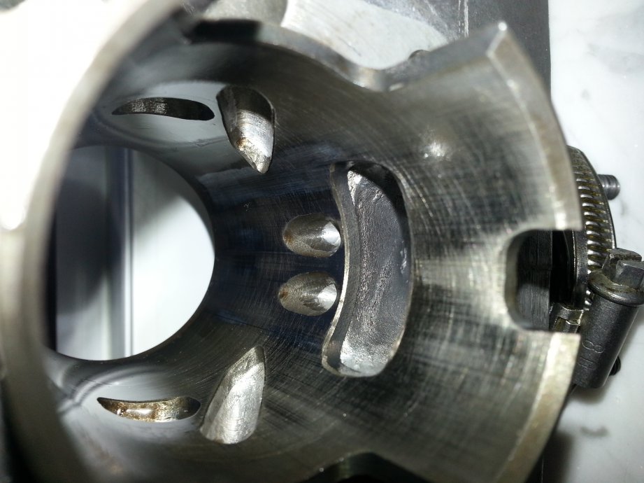

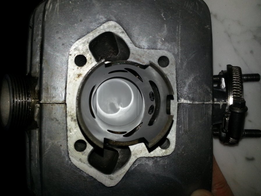

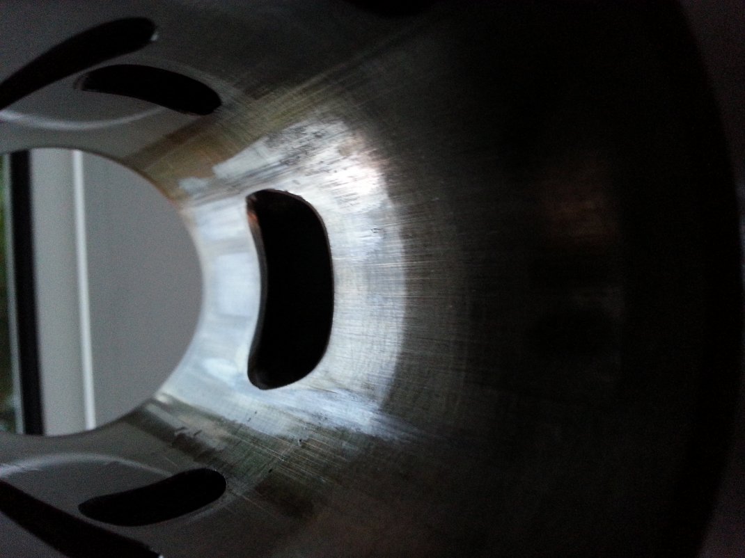

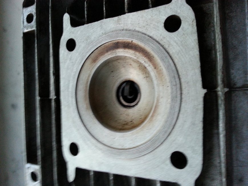

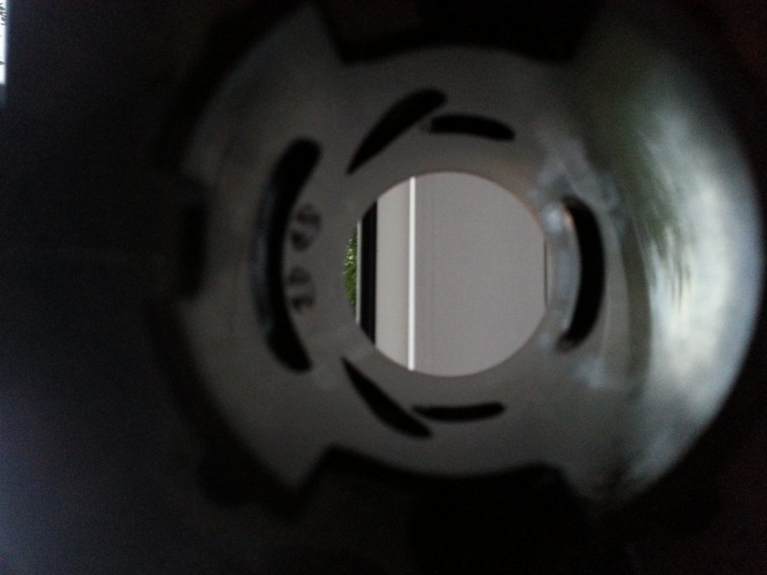

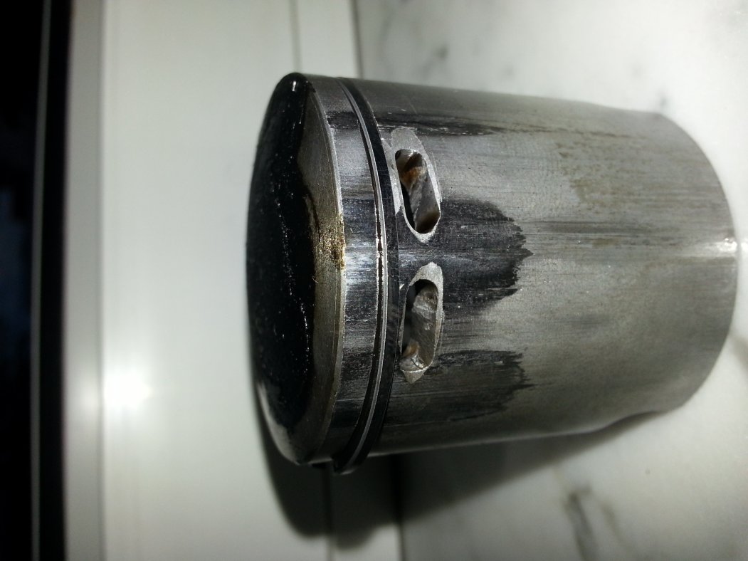

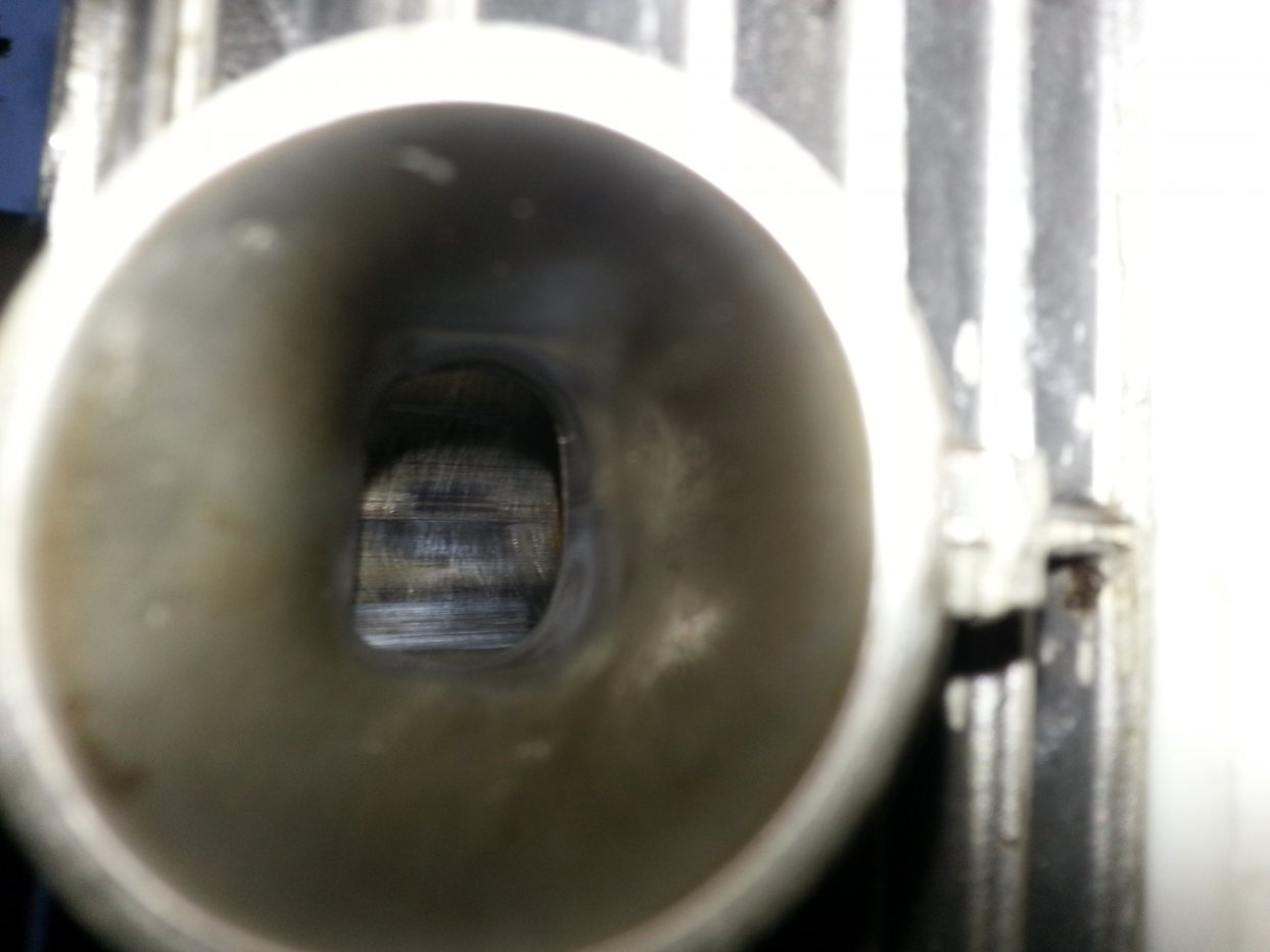

  • [ATTACH=CONFIG]8494[/ATTACH][ATTACH=CONFIG]8495[/ATTACH][ATTACH=CONFIG]8496[/ATTACH][ATTACH=CONFIG]8497[/ATTACH][ATTACH=CONFIG]8498[/ATTACH][ATTACH=CONFIG]8499[/ATTACH][ATTACH=CONFIG]8500[/ATTACH][ATTACH=CONFIG]8501[/ATTACH][ATTACH=CONFIG]8502[/ATTACH][ATTACH=CONFIG]8503[/ATTACH][ATTACH=CONFIG]8504[/ATTACH][ATTACH=CONFIG]8505[/ATTACH]
    So habe jetzt mal ein paar Bilder gemacht. Also es handelt sich um ein MZA 1 Ring Kolben mit Klemmspuren sowohl Auslass(erster Klemmer)/als auch Einlassseitig. Die schleifspur auslassseitig sind noch von dem Klemmer vor der Einlagerung. Der letzte Klemmer und damit der Grund für den Thread waren diesmal Einlassseitig. Ich hoffe man kann es auf den Bildern einigermaßen erkennen. Für mich sieht der Zylinder jetzt nicht sooo schlecht bearbeitet aus, auch wenn der Tuner bei der Auslassbearbeitung schon das ein oder andere Bierechen zuviel drin hatte, da wurde wohl eine ecke vergessen. Also sieht so aus wie als wurde nur in 3 von 4 ecken was weggefräst, bzw in der vierten einfach zu wenig weggenommen. Was meint ihr zu dem Zylinder, habe mich schließlich ewig nicht mehr damit befasst und würde gern eure Meinung hören.
    Den ZZP habe ich heute auch gleich mal mit überprüft und der war auf 1,3 vor OT eingestellt, dass kann sich wohl noch zusätzlich negativ ausgewirkt haben, gerade beim Einfahren. Aber ich vermute im großen und ganzen das Problem in dem MZA 1 Ring Kolben und das der wohl einfach oben rum zu wenig abgedreht wurde. Hatte mich mal ein bisschen informiert und scheint wohl ein ganze Zeit lang Probleme mit dem MZA Kolben. Die frage ist jetzt was soll ich machen Zylinder aufs nächste Übermaß aufbohren und ordentlich Kolben verwenden? Welchen Firma würdet ihr mir da empfehlen. Also ich sag mal Zylindern aufbohren und eventuell nochmal überarbeiten und mir gegebenenfalls noch gleich den neuen Kolben mitbearbeitet(für die Boostkanäle, falls es sich überhaupt lohnt...)
    mfg
  • Genau das was ich vermutet hatte, also das Problem der MZA Kolben. Gerade da die Klemmspuren fast ausschließlich um den Kolbenboden sind und das Kolbenhemd fast ohne Klemmspuren...
  • Hallo,
    den Zylinder kurz durchhonen und einen nachgedrehten Kolben rein, dann solltest du diese Probleme los sein.
    Gruß Mühli
