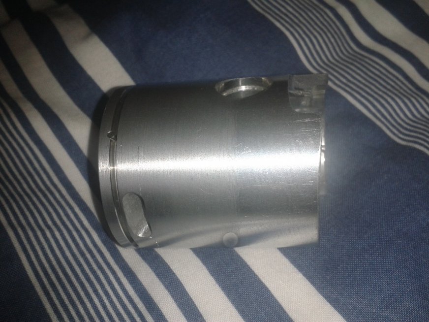

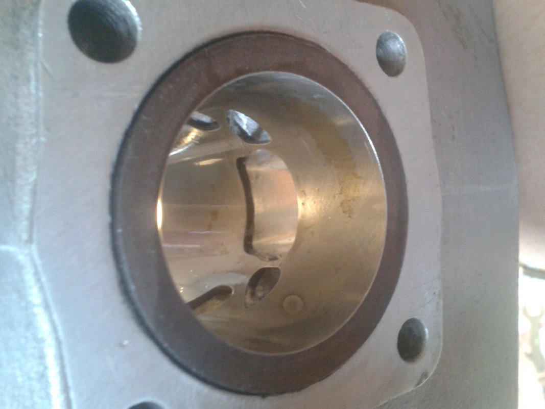

  • hallo, ich will heir keine schlechte stimmung aufkommen lassen. aber ich wurde sagen. der zylinder klemmt nach den ersten 3 min. wenn du den einring mza kolben rumdrehen möchtest, so das der ringstoß auslassseitig ist. schaffst du es bestimmt in unter 3 min. man kann zwar ringstöße über kanäle laufen lassen. die sollten aber auf keinen fall breiter wie 10-12mm sein. aber das eigentliche problem ist das deine stege zwischen auslass und NAs viel zu dünn sind. auf der einen seite ist der steg ja nicht mal 1mm. da nützt auch hinterschleifen und kühlloch nichts mehr. da wird es recht zügig hägen.
    mein tipp. nimm die buchse als schlüsselanhänger und fang noch mal neu an. halte dich einfach genau an die anleitung vom xxxx nur eben als 60ccm (wenn es den 60 sein solln) dann wirst du deine freude haben.
  • wenn du den 60ccm Kolben drehst , dann steht er Einlassseitig und nicht Auslasseitig , Billar . Du darst es nicht mit dem 38-39mm MZA Kolben verwechseln.
  • .... Habe heute wieder einen motor fertig gemacht wo der ringstoß genau über den kanal gleitet(breite 20mm).... bissel eingefahren und 2h cross strecke.... hält wunderbar....
    ausprobieren.....
    fahren okay......
    .............. verstehen?!

  • @vervolker-> ok das war mein fehler. bin von dem 50er einring kolben ausgegangen.
    @bombe-> das man alu hinter den stegen brauch hab ich garnicht gesagt. das hab ich auch schon mehrmals ohne alu gebaut. nun sollte der steg dann min. 2mm breit sein.
    das ist max. 1 mm
    ich finde es immer wieder schön wenn sich simson freunde an die zylinderbeabreitungen trauen, aber ich hab jetzt schon oft bei kumpels gesehn, dass die selbst nach 100 guten ratschlägen immer noch fuschen und unsauber arbeiten. wer sein lehrgeld unbedingt zahlen möchtes soll das machen. aber dann muss es auch mit würde getragen werden wenn das ding doch fest geht und man kolben, schliff und jede menge zeit reingesteckt hatt. außendem gefährdet man auch seine gesundheit. ich hab mir schon mal das schlüsselbein gebrochen, weil ich gefuscht hab...

  • billar: Ich hab den schon nach Anleitung gebaut als Zweikanal und anschließend als Dreikanal durch Kolbenfenster.
    Ja die Stege sind wirklich sehr sehr dünn, aber ich denke es ist ausreichend, die Kolbenringe vom Nachbaukolben würde ich da nicht drüber gleiten lassen, aber den Ring vom schicken einringkolben schon :D

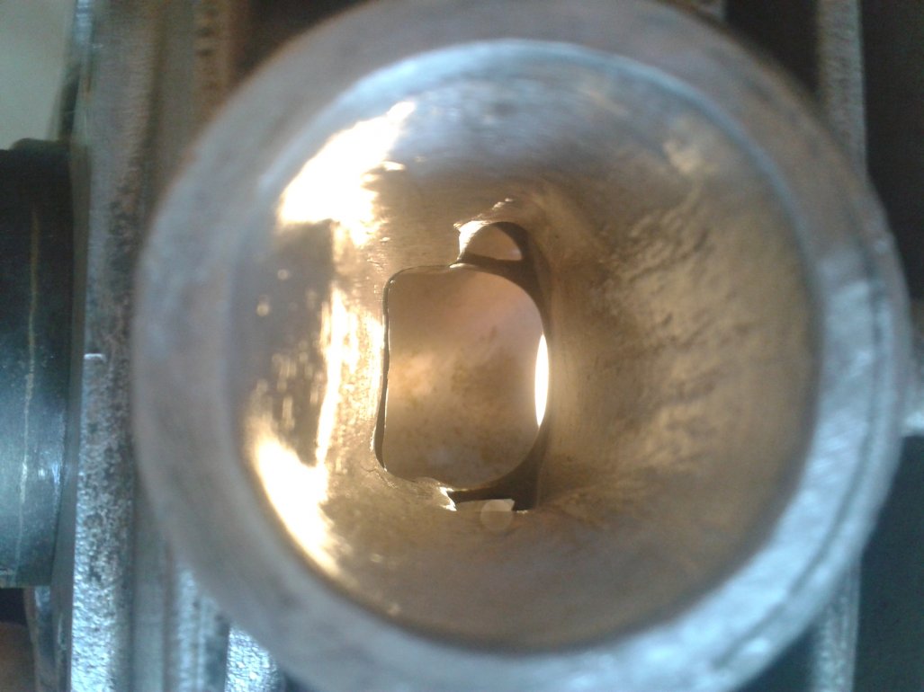

  • Ist es eigentlich schlimm, falls die Nebenauslässe den Kolbenbolzen sehen können? Zwecks Hitze etc?
    Im untertourigem Fahrbetrieb können ja so die heißen Abgase an den Kobo und das Lager.

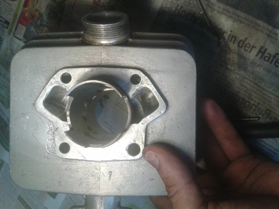

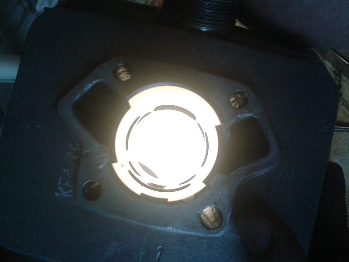

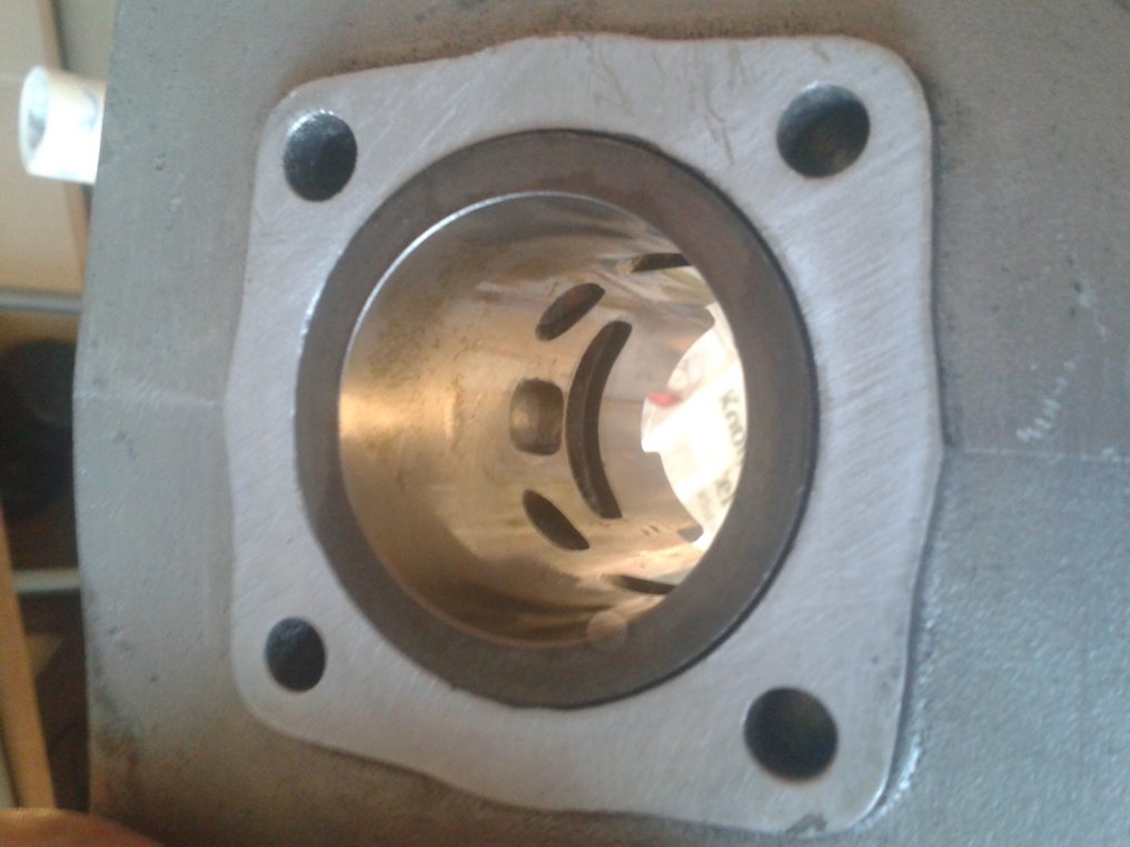

  • Fertig!
    Wie ihr seht sind die Stege am Auslass alle ein wenig gewachsen und gleichmäßig :)
    Muss man die Stege kühlen oder nicht?
    Hoffe ihr könnt mir noch Tipps geben die ich hier noch umsetzen kann.

  • also die stege sehen jetzt doch schon viel besser aus. da war das was ich markiert hatte eher ein grad wo du ein wenig zu weit warst. durch das schleifen ist der grad weggegangen. ob man den steg kühlen muss oder nicht, ist jeden seins. ich würd machen. aber bei vielen gehts auch so.
    zu den optiemierungen, die spitze kante die deinen a und b strömer im kanal teilen, würde ich eher richtig verrunden. das gas soll nicht in eine richtung gezwungen werden, eher geleitet. als kleinmer denkanstoß: die mm² die der kanal an der buchse hatt, sollten bis ins kurbelwellengehäuse gleich sein.
