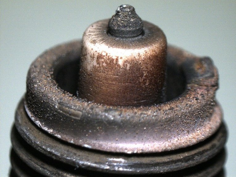

  • Zitat von -sebastian-;2813829
    mann müste doch ne isolator auch so umbauen können dasse längs funkt oder nich?
    -> klar - wenn die Simsonzuendanlage genug Zuendenergie bereitstellt (was ich ehrlich gesagt anzweifele), geht das. Entferne an einer Isolator ZM14-260 die Masseelektrode und probiere, ob der Bock laeuft.
    Muesste dann wie im Bild aussehen:
    LG

  • Tja - es geht. Das ist aber keine Isolator, falls du das denkst. Ist eine 12mm-Kerze von nem aufgeladenen 2012er Daimler.
    Man sieht auf dem Bild sogar noch die Kriechspuren und Eingrabungen an MiEl + Gehaeuserand ;)

  • Bitte nichts selbst dazu interpretieren, sondern nur das lesen, was ich geschrieben habe Elektromensch :)

  • Macht den bommsel ma nich dumm^^
    Ich glaub er meint so ähnlich sieht ne Simson-Isolator-kerze aus wenn man die Elektrode wegmacht :)
  • Zitat von Elektromensch;2815495
    Was nützt Dir das, wenn's im Daimler geht?
    Hast du es im Simson probiert?
    Ich opfere meine Zeit, versuche sogar mit Bildern aus meiner Praxis zu erlaeutern - ach was reg' ich mich auf.
    Du machst das schon...
    Fuer die Anderen.: Wenn genuegend und vor allem leitfaehige Ascheniderschlaege auf dem Kerzengesicht sind, kann das sehr wohl sein, das der Funke auch bei 5mm - wenn auch nur als Gleitausbildung - "funkt."

  • Zitat von keokeo;2815501
    Ganz genau - du sagst es :)

  • Zitat von bommels_k2;2815509
    Nein, warum sollte ich? Reicht doch aus, wenn man mal den Elektrodenabstand auf 1 mm vergrößert und sich dann wundert, wieso das Moped total schlecht anspringt. Die Schlußfolgerung, daß es dann bei 5 mm besser funktioniert, kann ich nicht ganz nachvollziehen.
