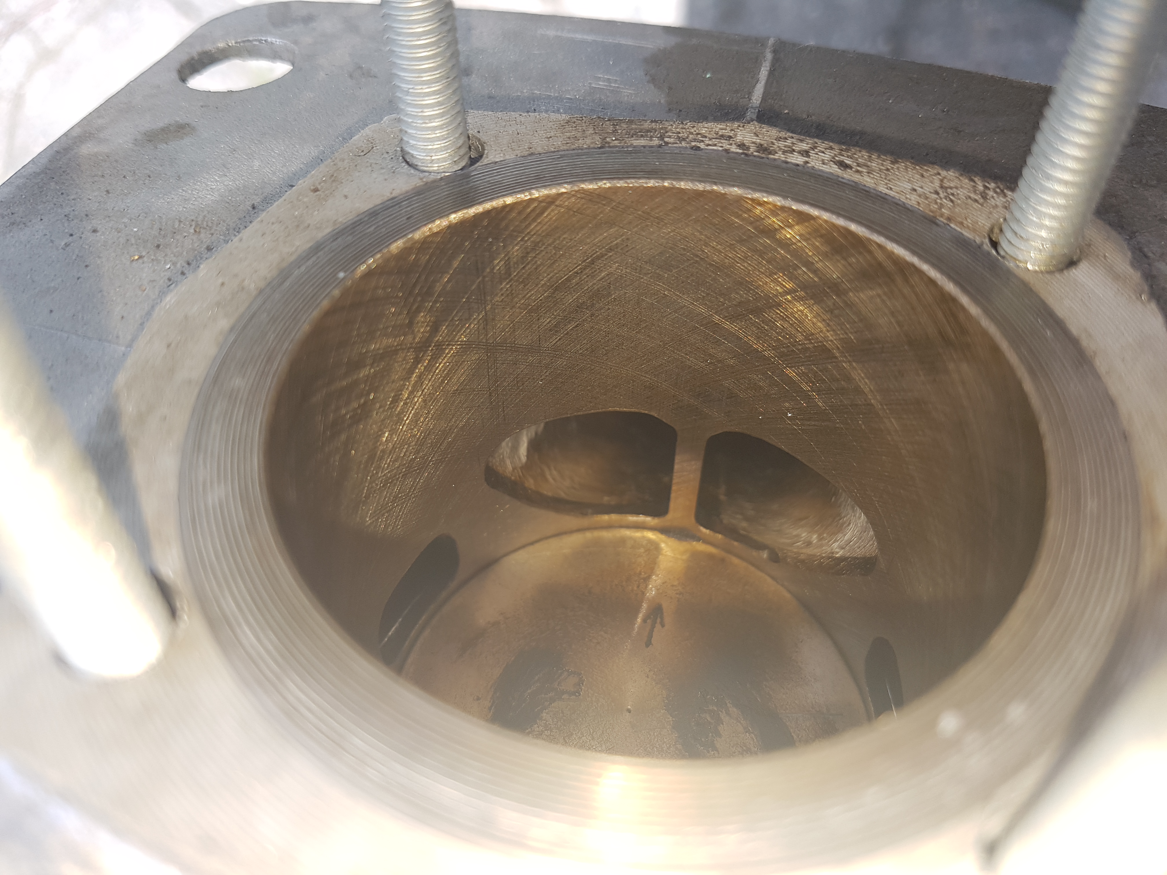

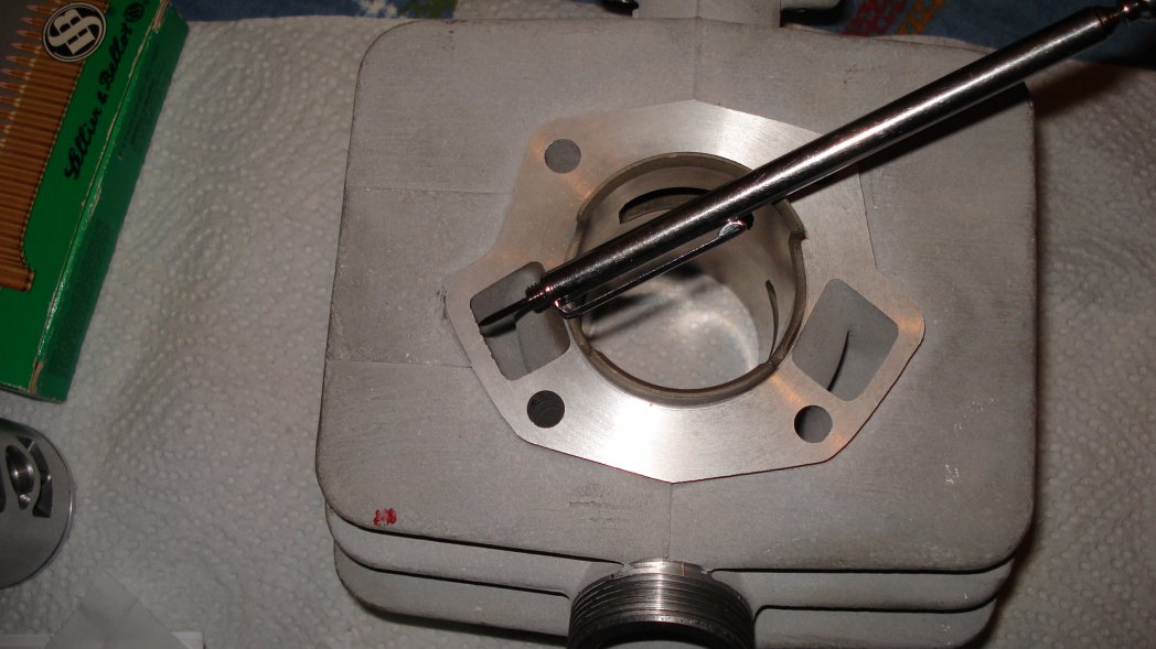

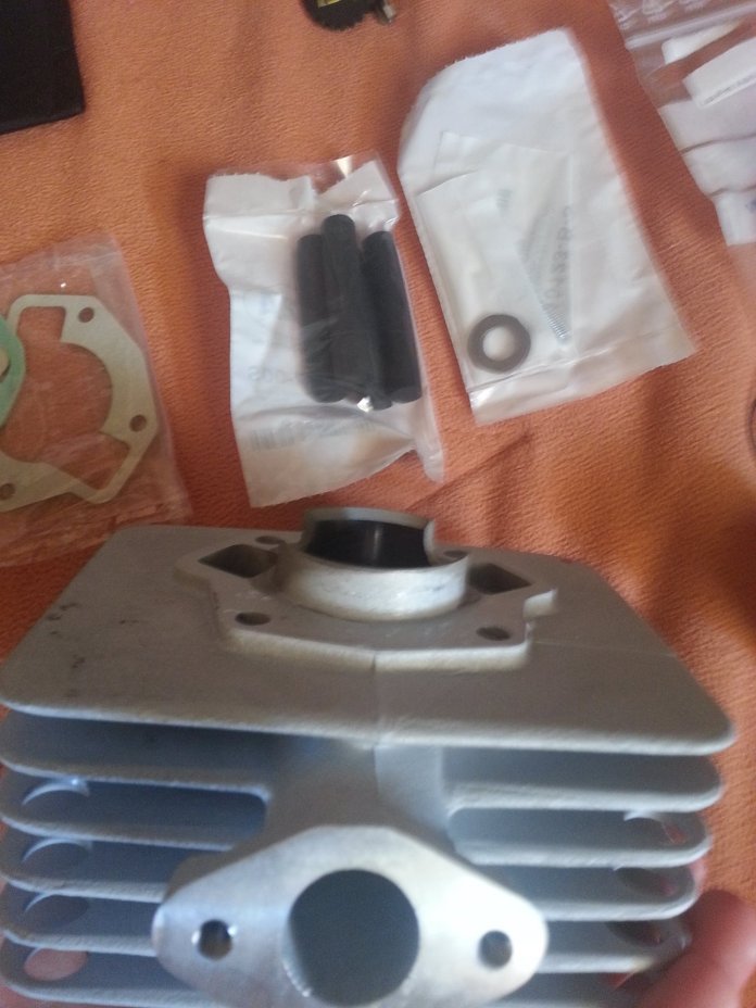

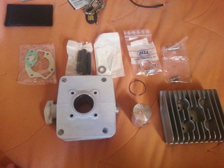

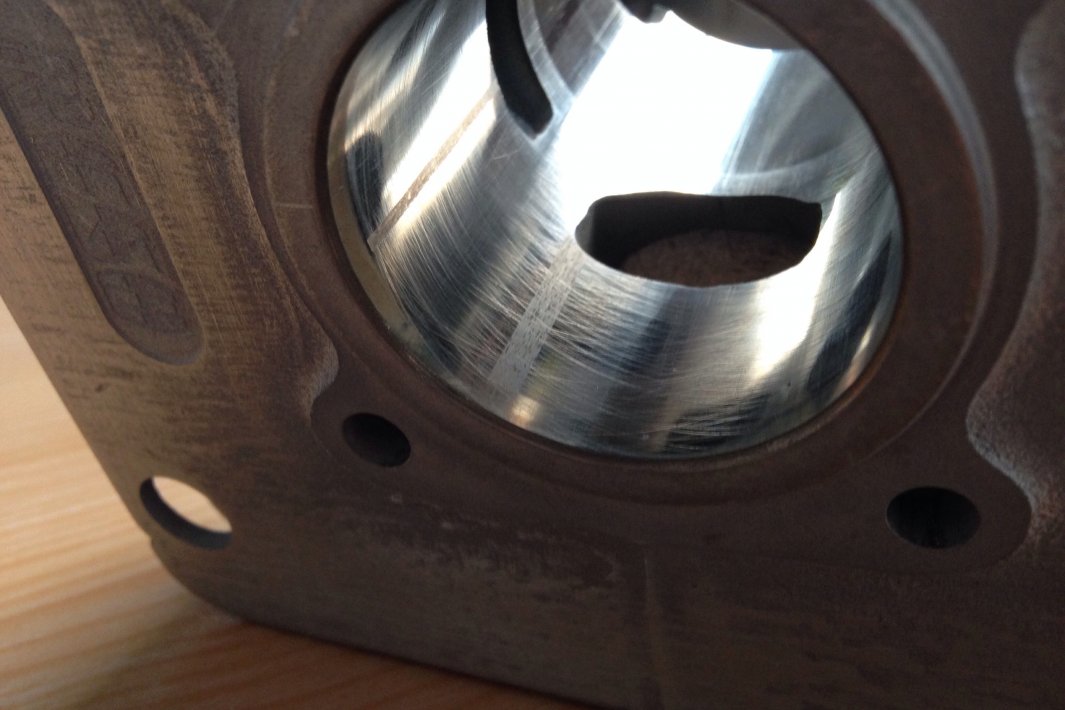

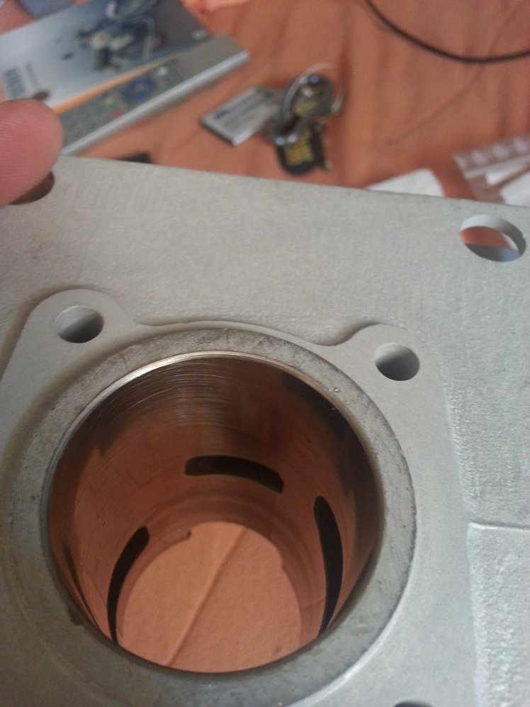

  • Hallo liebe Forumsgemeinde :)

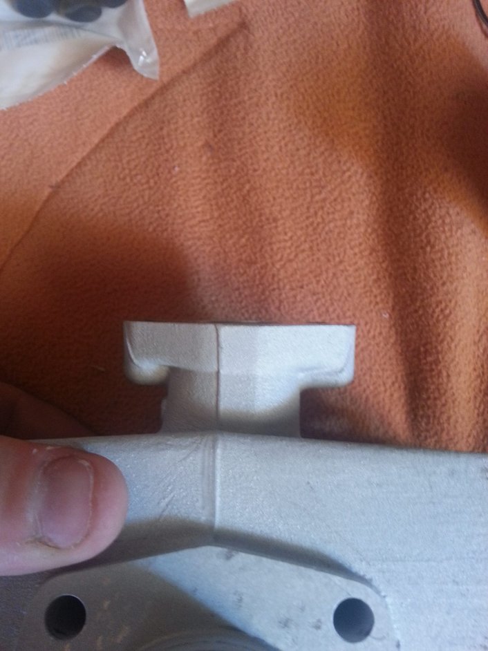

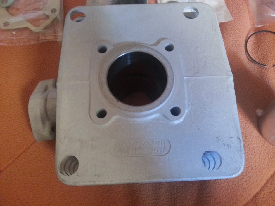

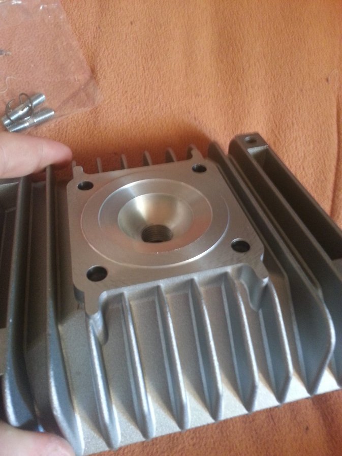

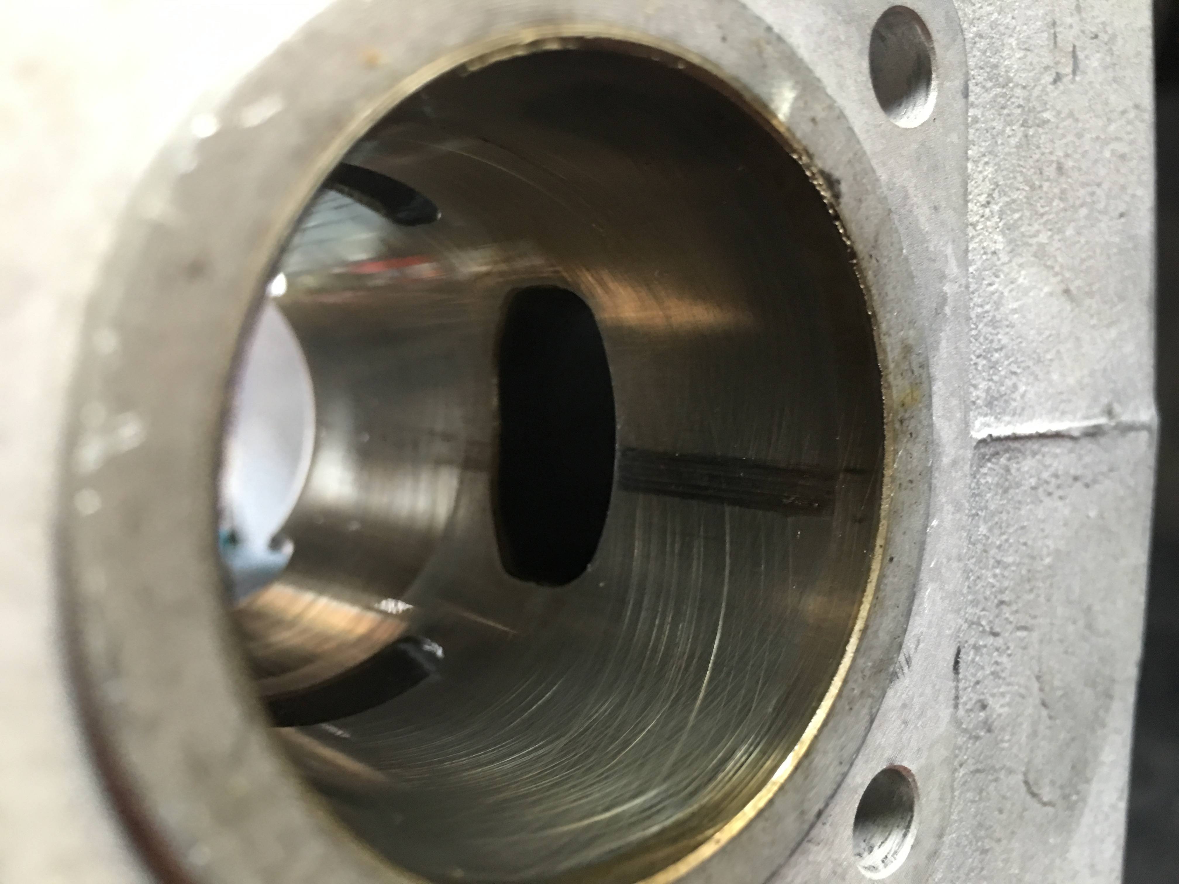

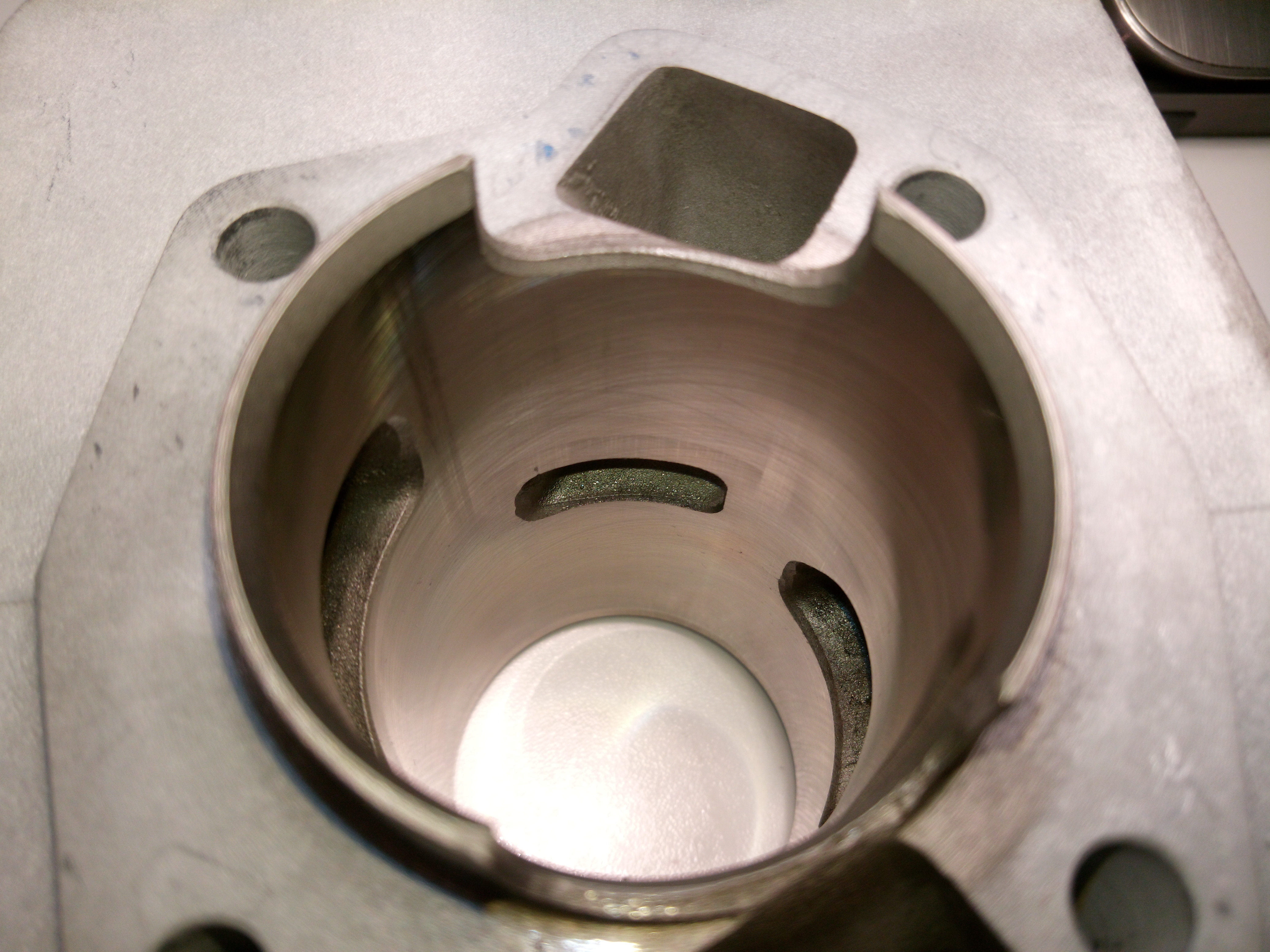

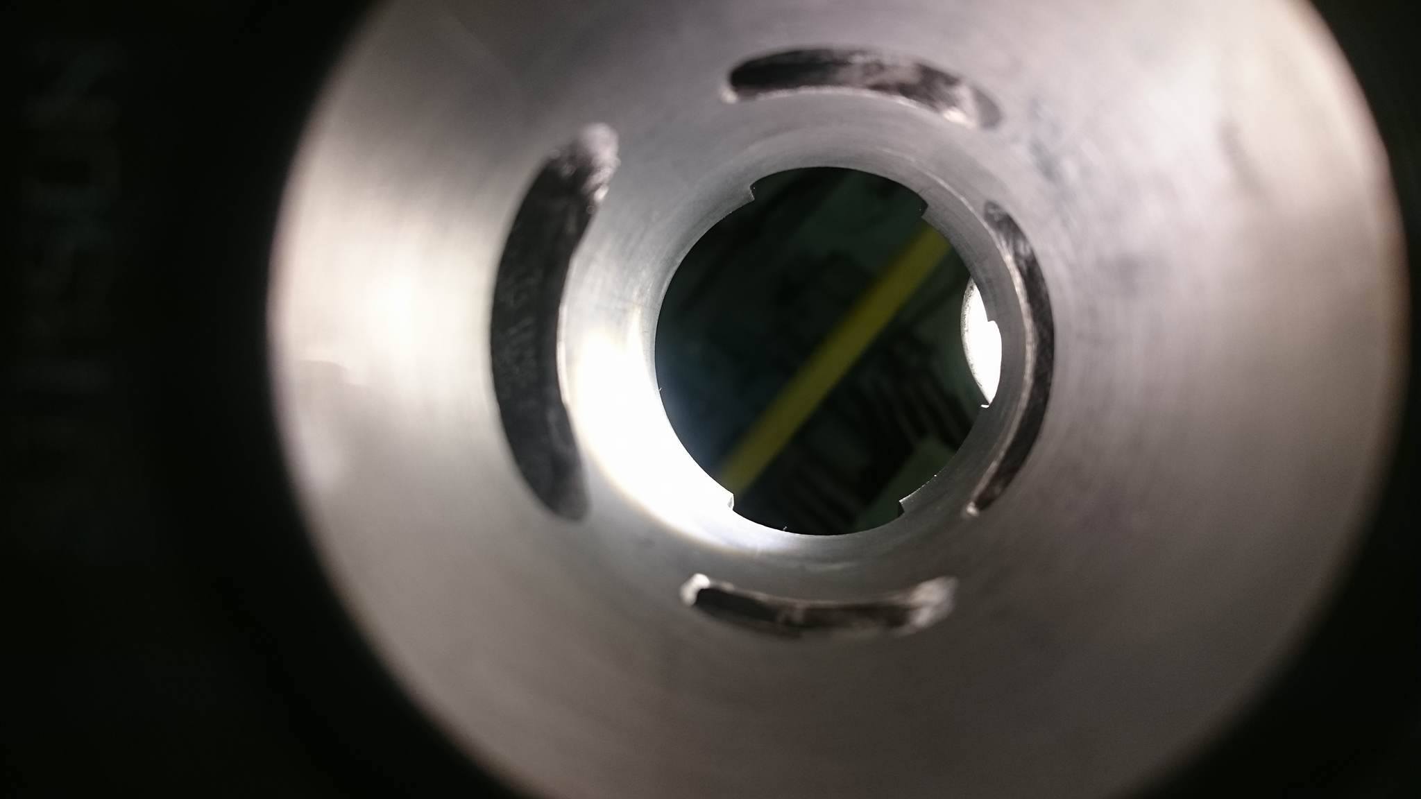

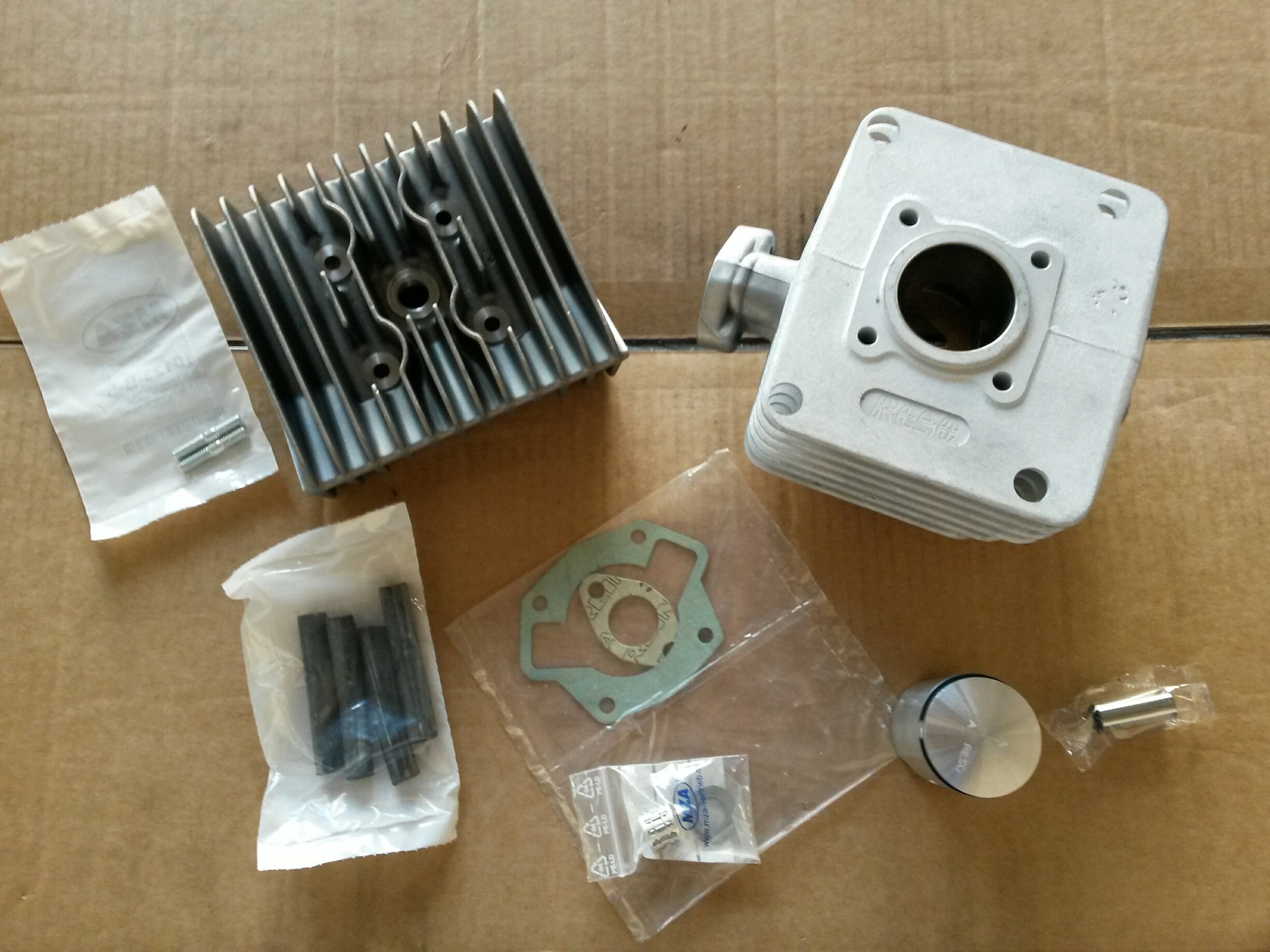

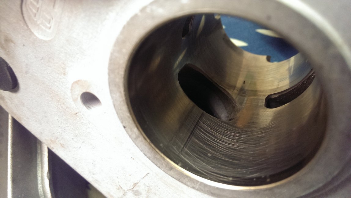

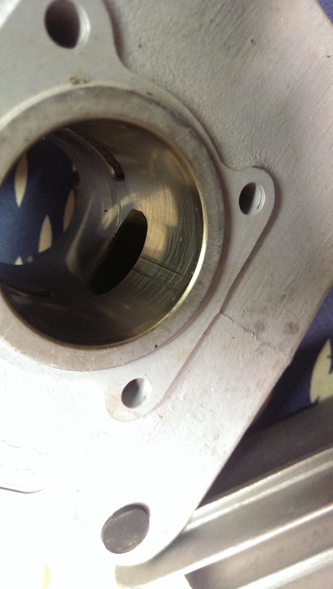

    Da ich durch das Tutorial Video von LT auf den Zylinder aufmerksam geworden bin, hab ich einfach mal einen Bestellt (Zweirad-Schubert) und er ist heute angekommen. Testen werde ich ihn in meiner Alltagssimme. Dabei werde ich verschiedene Auspuffe testen (AOA 1/2, ZT Reso 2012, RZT Daily Race SP) und verschiedene Vergaser (BVF 16N1, BVF 19N1) testen.
    Der Zylinder hat einen 19mm Einlass und einen 26mm Auslass. Der Kolben misst 42mm und somit ergeben sich 61ccm.
    Fahren werde ich ihn auf einem stino S51 Block den ich erst noch regenerieren muss. Vor nächster Woche kann ich daher keinen Fahreindruck geben!

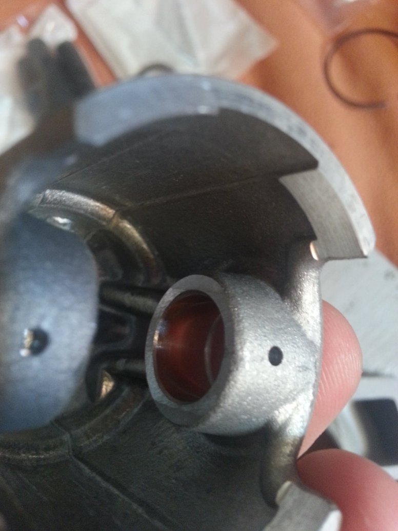

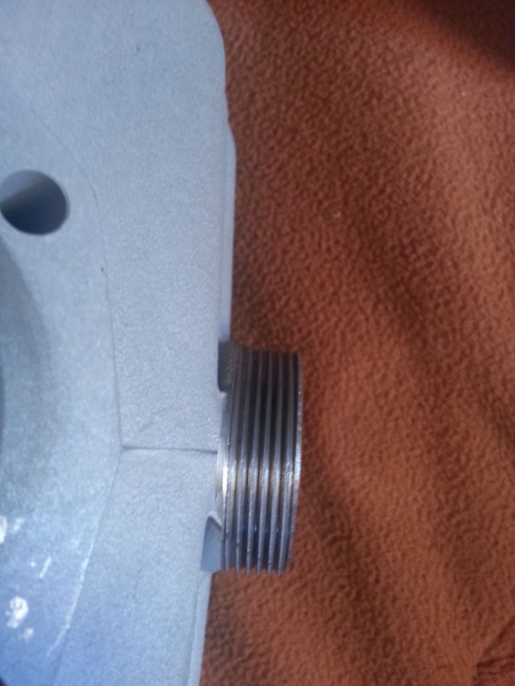

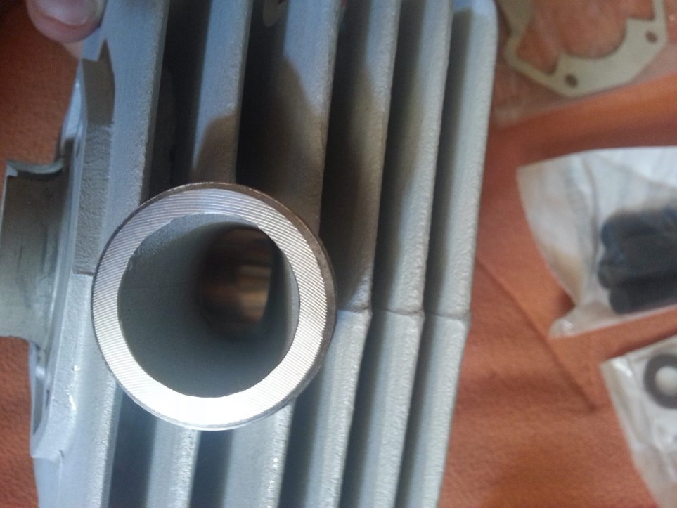

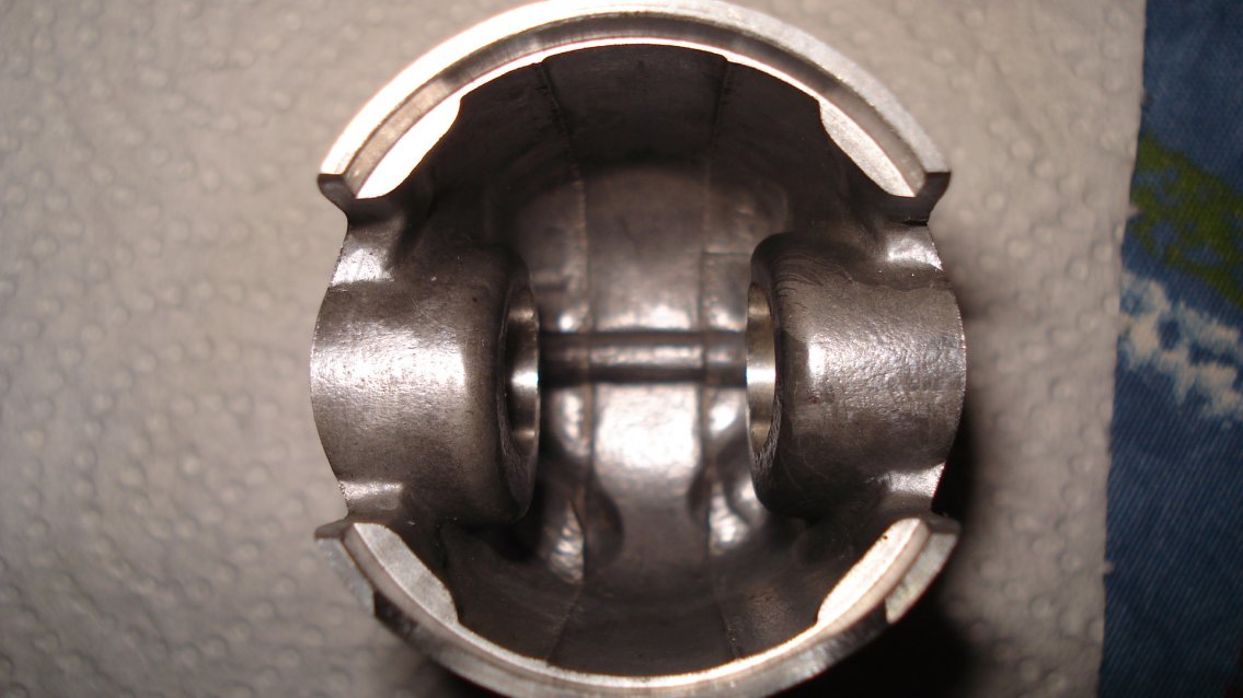

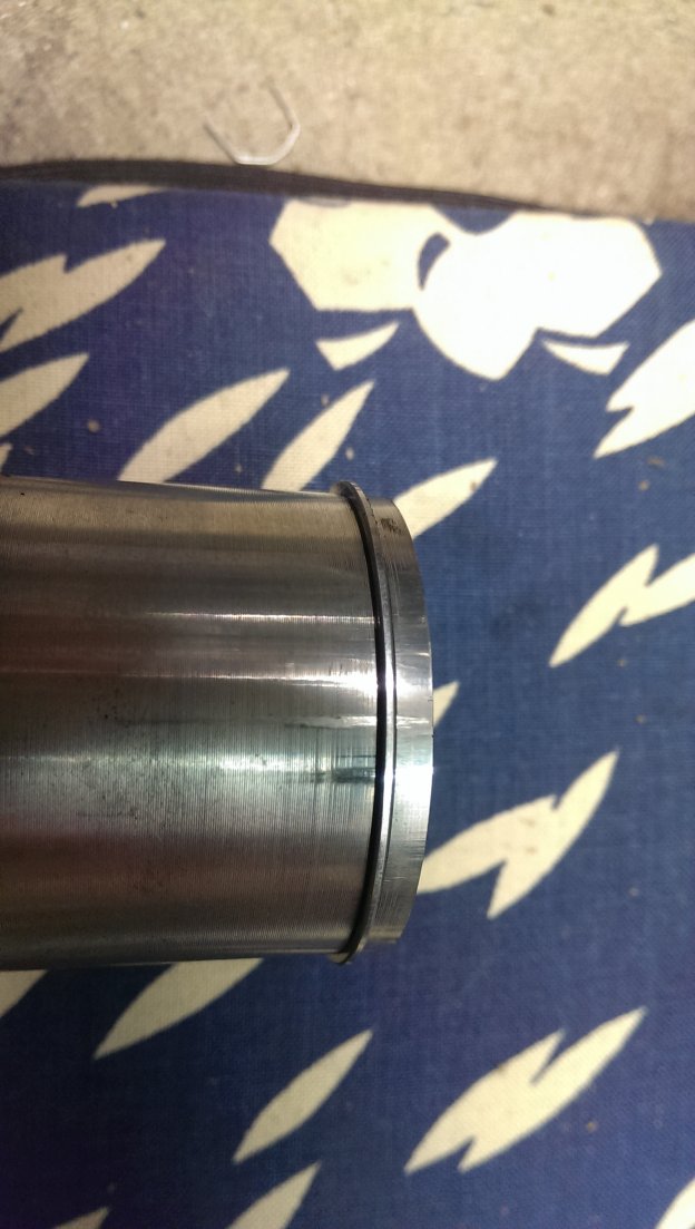

    Erster Eindruck vom Zylinder: Komplett anderer Gusskern, Kanalführung besser, Alu Laufbuchse mit Nicasil-ähnlicher Beschichtung, Vergaserstutzen wie eh und je nicht mittig^^

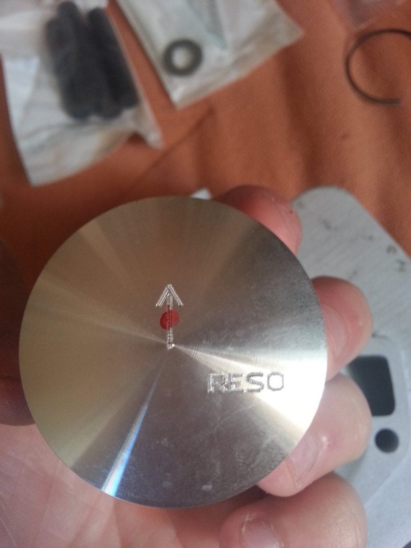

    Der Kolben hat geschliffene Flächen für die Anlaufscheiben, einen Kolbenring und der Ringstoß ist mittig über dem Einlass.
    Genug geredet, hier mal paar Bilder:[ATTACH=CONFIG]8919[/ATTACH][ATTACH=CONFIG]8927[/ATTACH][ATTACH=CONFIG]8926[/ATTACH][ATTACH=CONFIG]8925[/ATTACH][ATTACH=CONFIG]8924[/ATTACH][ATTACH=CONFIG]8923[/ATTACH][ATTACH=CONFIG]8922[/ATTACH][ATTACH=CONFIG]8921[/ATTACH][ATTACH=CONFIG]8920[/ATTACH][ATTACH=CONFIG]8928[/ATTACH]

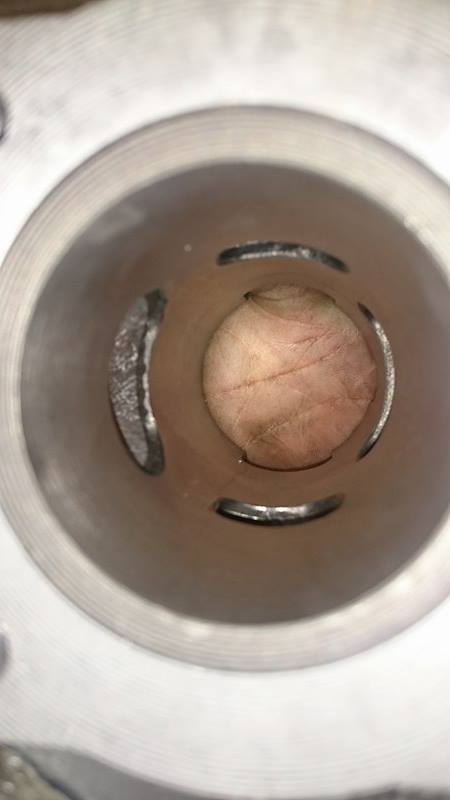

  • Hallo,
    ich habe das Zylinderkit gestern auch erhalten! Der erster Eindruck war positiv. Zylinder hat gutes potenzial
    Steuerzeiten Original: 125° 178° 153°! Leider ist die Verdichtung des mitgelieferten Zylinderkopf etwas zu gering.
    Ich habe den Zylinder bereits gestern mit ein paar Modifikationen (Einlass für 20mm Vergaser, Auslassfläche und Steurezeiten geändert) verbaut und gefahren .
    Heute werde ich auf dem Prüfstand testen.

  • Zitat von Hubraumsuchti;2813236
    Weil seit eh und je der Luftfilteranschluss außermittig ist und der Vergaser sonst auch auf dem Motorblock aufsitzen würde.
    Ja, wir haben uns durchaus Gedanken gedacht;-)
  • und warum is der kopf dann net zentriert und die verdichtung (laut resonator) zu niedrig? naja, das ist mir egal, ich bin nur mal gespannt, wie sich die beschichtung macht. weiß einer, wo die zylinder beschichtet werden?
  • In Deutschland schon mal nicht.Das necasil ist dazu zu giftig.

  • Hallo!
    Ich mag arg bezweifeln dass das Nicasil oder etwas vergleichbares ist. Es wird wie bei 95% aller Rollerzylinder eine auf Chrom basierende Beschichtung sein. Die Qualität der Beschichtung wird aber hier nicht das Problem sein, schon seit vielen Jahren ist das alles so weit dass das normalerweise (wenn kein Ring bricht oder ähnliches) ewig hält. zumindest wenn man den Zylinder so betreibt wie es wohl vorgesehen ist- als moderat getunten Alltagszylinder ohne weitere Bearbeitung. Und dazu wo die Beschichtung gemacht wurde lehne ich mich mal soweit aus dem Fenster zu behaupten dass wie der Rest des Zylinders aus China kommt denn für den Zylinder ist eine komplett neue Gußform nötig.
