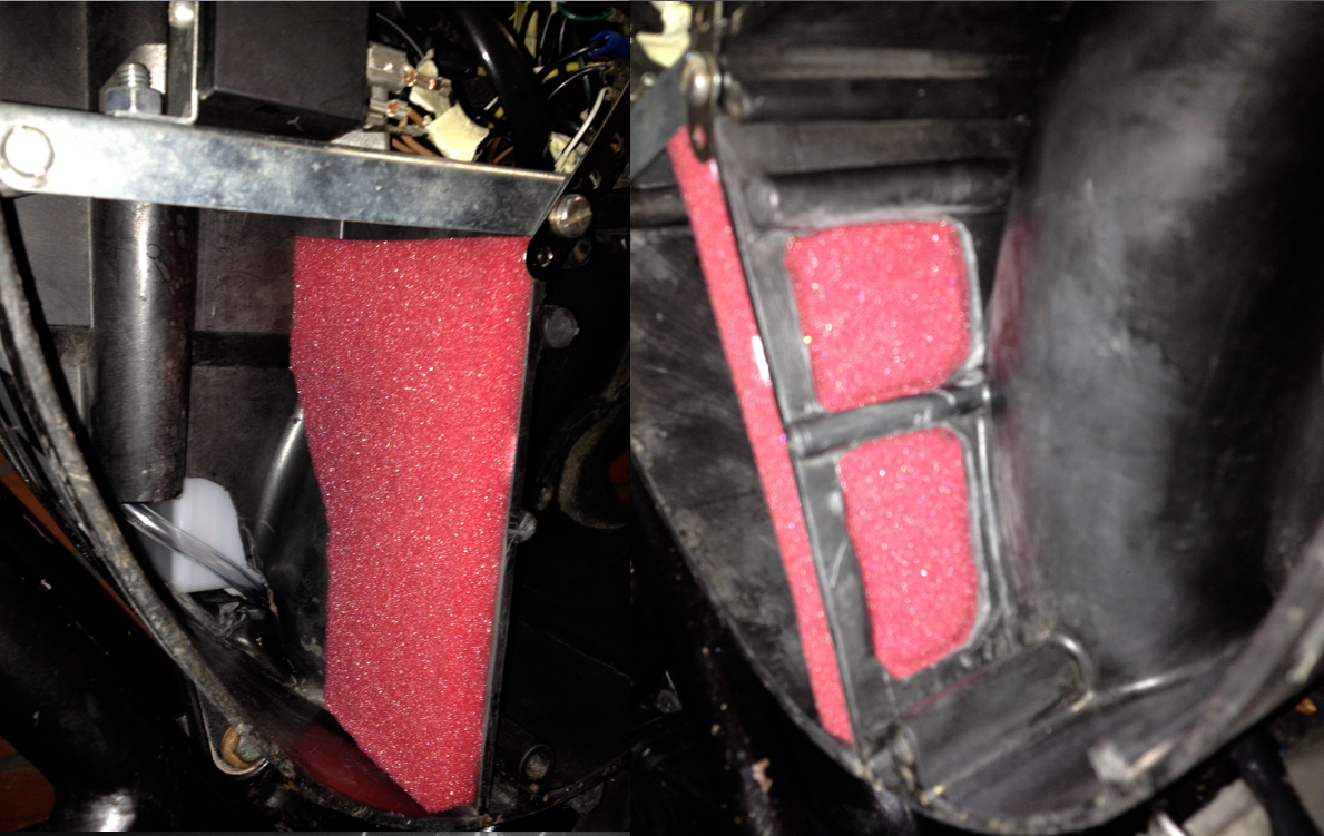

Bei mir ist es das RZT Reso-Set. Da ist der Einlass auf ca.22mm angepasst. Das eigentliche Problem war der Luftfilter. Da mußte ich einen Filu nehmen (Umbau nach LT). Der von ZT passte nicht, da die Befestigung vom S53 Seitendeckel ( 1 Schraube) genau im Filterelement raus kommt. Der RZT-Filter hat auch keine größere Filterfläche als ein Filu und der Filter ist auch noch "undurchlässiger" wie beim FILU mit dem einen grobporigen Filtereinsatz. Gr.
