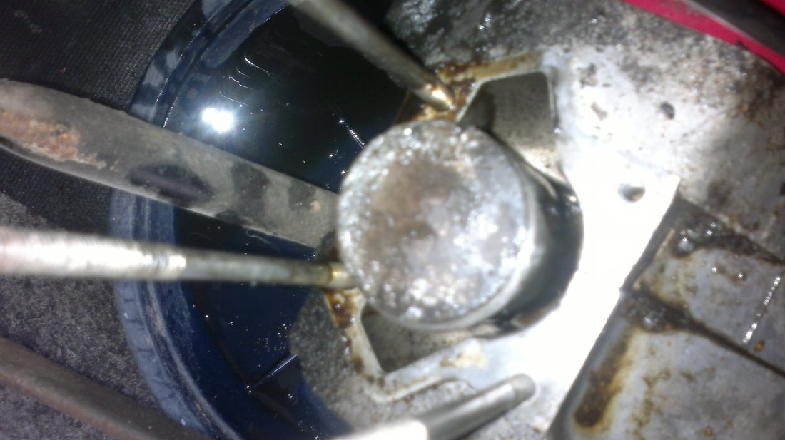

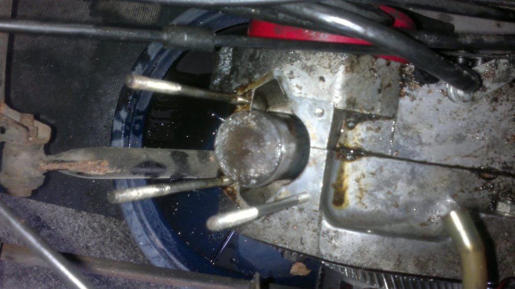

    ich bin vor einigen Tagen mit meinem Roller gefahren und da wurde der Motor immer lauter. Kurze Zeit später blockierte mein Hinterrad (gleich mein Verdacht Kolben fest).
    Nun hab ich heute Zeit gefunden den Zylinder und Getriebe etc. aufzuschrauben. Kolben sieht nicht gut aus, hat sich wohl was eingebrannt (siehe Foto). Ich wollte ihn nach oben ziehen nur er sitzt bombenfest, was kann das sein? Ist das noch mehr kaputt?
    Ich hoffe ihr könnt mir weiterhelfen. Danke :)
  • Ich würde sagen du hattest einen Kolbenfresser mit darauffolgendem Lagerschaden. Jetzt blockieren eben die Kurbelwellenlager.
    Kann auch sein, dass die Kurbelwelle selbst auch was hat. Motor von jemanden regenerieren lassen der Ahnung hat.

  • Wenn du Motoren überholen kannst und das Spezialwerkzeug dazu hast schon.
    Eine Motorregerneration mit neuer Kurbelwelle und neuem Kolben+Zylinder kostet schon so in etwa 150EUR.
    Alternativ kannst du auch für über 200EUR einen frisch regenerierten Motor kaufen und den alten Motor als Bastlerware verkaufen.
