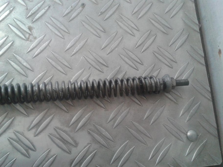

[ATTACH=CONFIG]10478[/ATTACH] Hiermal ein foto
Wo ist der Dämpfer? In deiner Überschrift steht "Telegabel Tuning mit Dämpfung".
Wie lang ist der Federweg? Der ist wahrscheinlich etwas kürzer geworden. -
Vermutlich sollen die eingedrehten Federn unten als Anschlag"dämpfung" dienen.

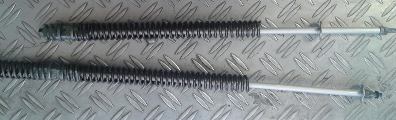

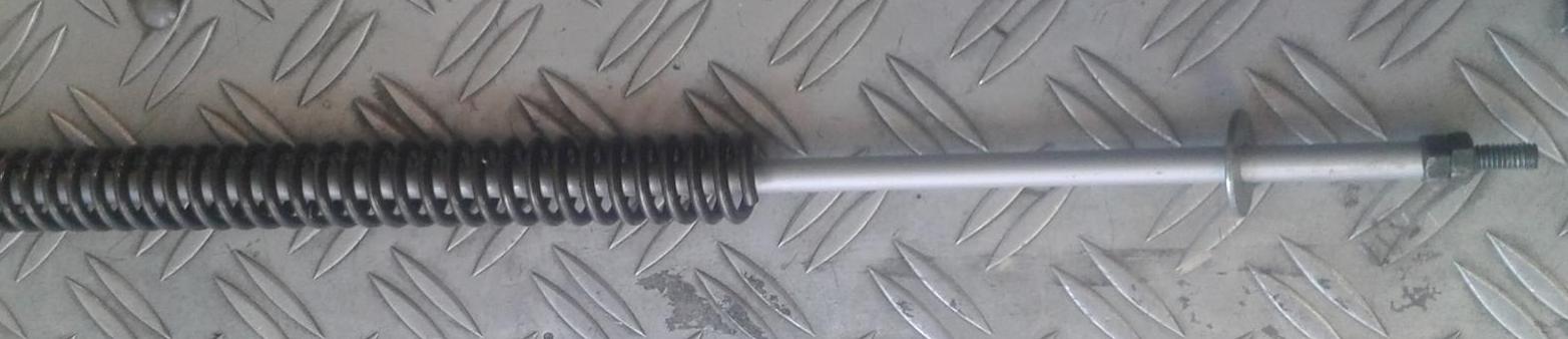

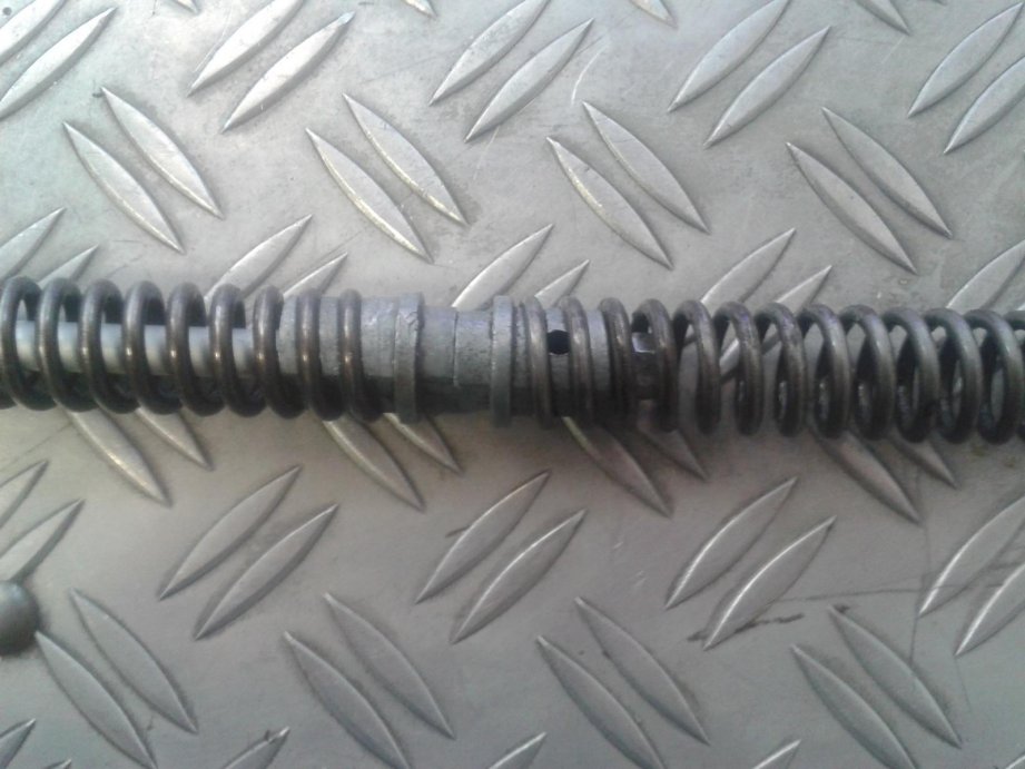

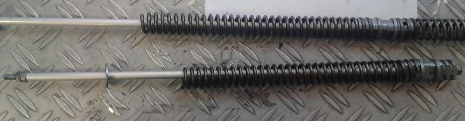

Hab alles aus gebaut und ca. 2cm gekurzt!
Ich habe mein Umbau auseinander gebaut und die Bilder Frisch gemacht.
[ATTACH=CONFIG]13083[/ATTACH][ATTACH=CONFIG]13084[/ATTACH][ATTACH=CONFIG]13085[/ATTACH][ATTACH=CONFIG]13086[/ATTACH][ATTACH=CONFIG]13087[/ATTACH] -
Hier mal ne interessante Darstellung.
Naja interessant schon, aber jeder der mal die Ventile und die Shims an einer "richtigen" Gabel gewechselt hat wird wohl zu der Einsicht kommen, das es aussichtslos ist bzw. Wahnsinn wäre so was als Einzelanfertigung in eine Simsongabel zubauen.
