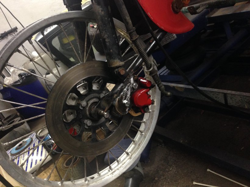

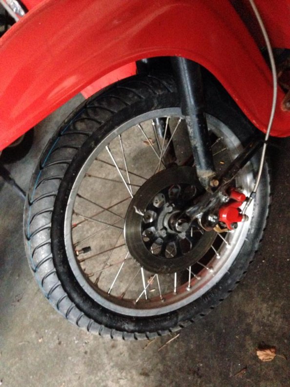

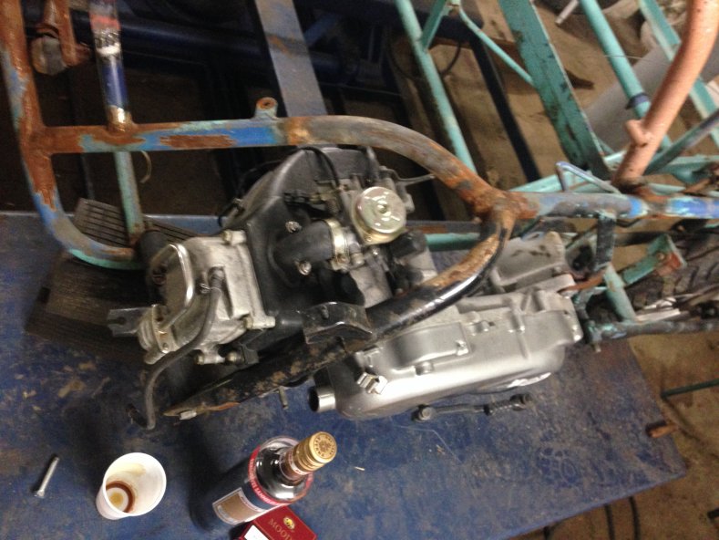

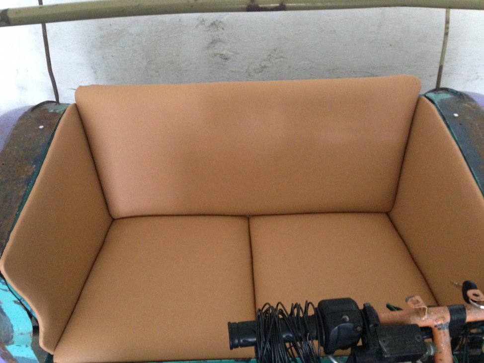

ich habe anfang des jahres einen verranzten duo3-rahmen bekommen. mir schwirrten schon immer so ein paar kranke dinge bezüglich duo im hirn rum, und so habe ich mich mal an die arbeit gemacht. ich wollte z.b. einen vollautomaten haben, ein klappverdeck, usw...
hier ein paar bilder...
[ATTACH=CONFIG]9594[/ATTACH]der rahmen schon mit teilen aus der bucht bestückt...
[ATTACH=CONFIG]9595[/ATTACH]lenkung schon verbaut, scheibenbremse verbaut, motor hängt
[ATTACH=CONFIG]9596[/ATTACH]nahaufnahme scheibenbremse
[ATTACH=CONFIG]9597[/ATTACH]4-takter hängt drin
[ATTACH=CONFIG]9598[/ATTACH]sitzbank und seitenteile bezogen

das ist richtig. allerdings kam da vieles zusammen. der duo3-rahmen hat keinerlei lager für z.b. die bremse (überlenkung). es blieb also nur, das lager zu ergänzen oder die bremse an den lenker zu bauen. damit hätte ich die kupplung zwar noch an den schalthebel setzen können, dafür ist aber auch nichts vorgesehen. das einfachste war, einen variomatikmotor einzubauen.

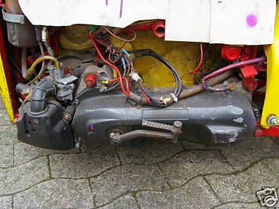

Und paar Bilder mit Morini-Umbau und andere ähl. Konstrukte:
[Blockierte Grafik: http://up.picr.de/16653766yn.jpg]
[Blockierte Grafik: http://up.picr.de/16653767zk.jpg]
[Blockierte Grafik: http://up.picr.de/16653768qh.jpg]
[Blockierte Grafik: http://up.picr.de/16653769ki.jpg]
[Blockierte Grafik: http://up.picr.de/16653770fd.jpg]
und unten noch ein THP-Motor hat auch TÜV/Zulassung bekommen--hab ich aber keine Fotos weiter ...
