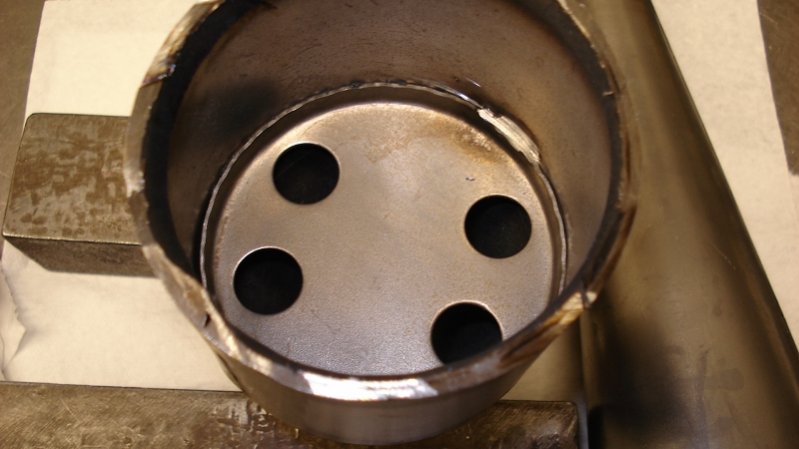

Im Mittelteil sind 2 Dämpferplatten mit jeweils 4 Bohrungen ca. 15-16mm (dort wo die Schweißnähte sind). Der ESD hat einen Innenrohrdurchmesser von 13mm (mit dem Durchmesser kann ja nichts raus kommen. Angenommen man entfernt die beiden Dämpferplatten-nimmt ein Anschlussrohr mit 18mm Innendurchmesser und einen Siebrohr ESD mit 18mm Innendurchmesser??

60ccm Reso Zylinder. Der Aufwand ist nicht hoch. Auftrennen an der ersten Schweißnaht (aus Richtung Krümmer)-dann die Dämpferplatten entfernen, wieder zusammen schweissen, dickeres Rohr und den ESD ranschweissen. Evtl. könnte man auch die Dämpferplatten drin lassen. Ich vermute aber das die Drosseln...

Ja die Platten Drosseln.

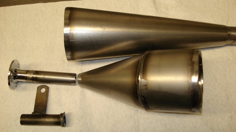

Ich habe mal den Auspuff aufgetrennt. Eine Dämpferplatte ist da drin. Der Auspuff wurde mit so eine Art Schachtelsystem zusammen gesteckt und dann die Segmente mit MAG verschweisst. Ein übelster Kantenversatz hat das Teil. An manchen Stellen bis 5mm. So was sollte es gar nicht geben. Fast alle Firmen in der EU sind nach EN ISO 9000 zertifiziert und haben ein Qualitätsmanagementsystem. Da würden die Teile durchfallen. Wer weiß wo MZA das fertigen lässt!?

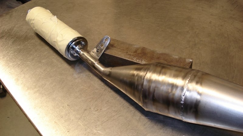

Ging heute weiter. Das Anschlußrohr hat einen Innendurchmesser von 18mm und das Siebrohr vom ESD auch. Jetzt noch Farbe drauf-und fertig. Der Auspuff müßte jetzt auch für meinen Motor mit dem LT60-Reso Zylinder passen. Na mal probieren..........
