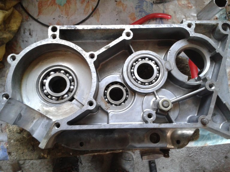

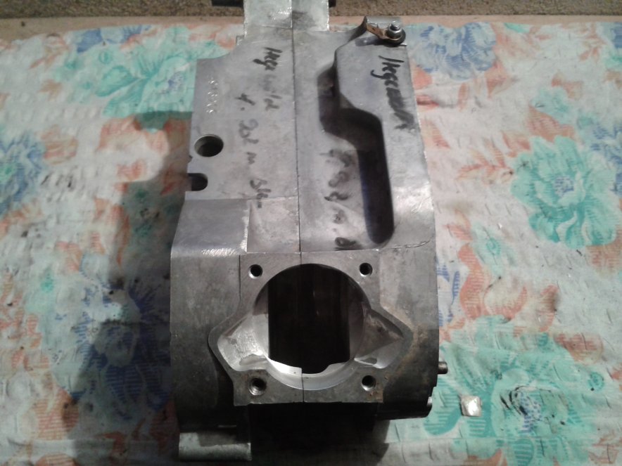

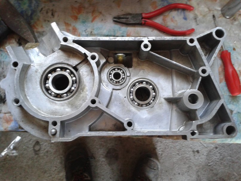

  • So heute kam das Paket an! Sieht erst mal alles gut aus. Das Gehäuse musste geklebt werden, was mir bei der Rechnung aber schon klar war. Die Überströmer wurden auch angepasst. Gute Arbeit!
    Was mich wundert ist der dünnwandige Kobo. aber wenns hält ists ja in Ordnung. Der Barikit Kolben ist dafür recht massiv.
    Einlass und Auslass sind schon ziemlich groß, die Überströmer dagegen klein.
  • Find ich auch komisch. Ich machs wie im Werkstatthandbuch. Erst linke Hälfte komplett, dann Lager auf die Wellen, recht Hälfte aufheizen und dann fällts ganz einfach drauf.
