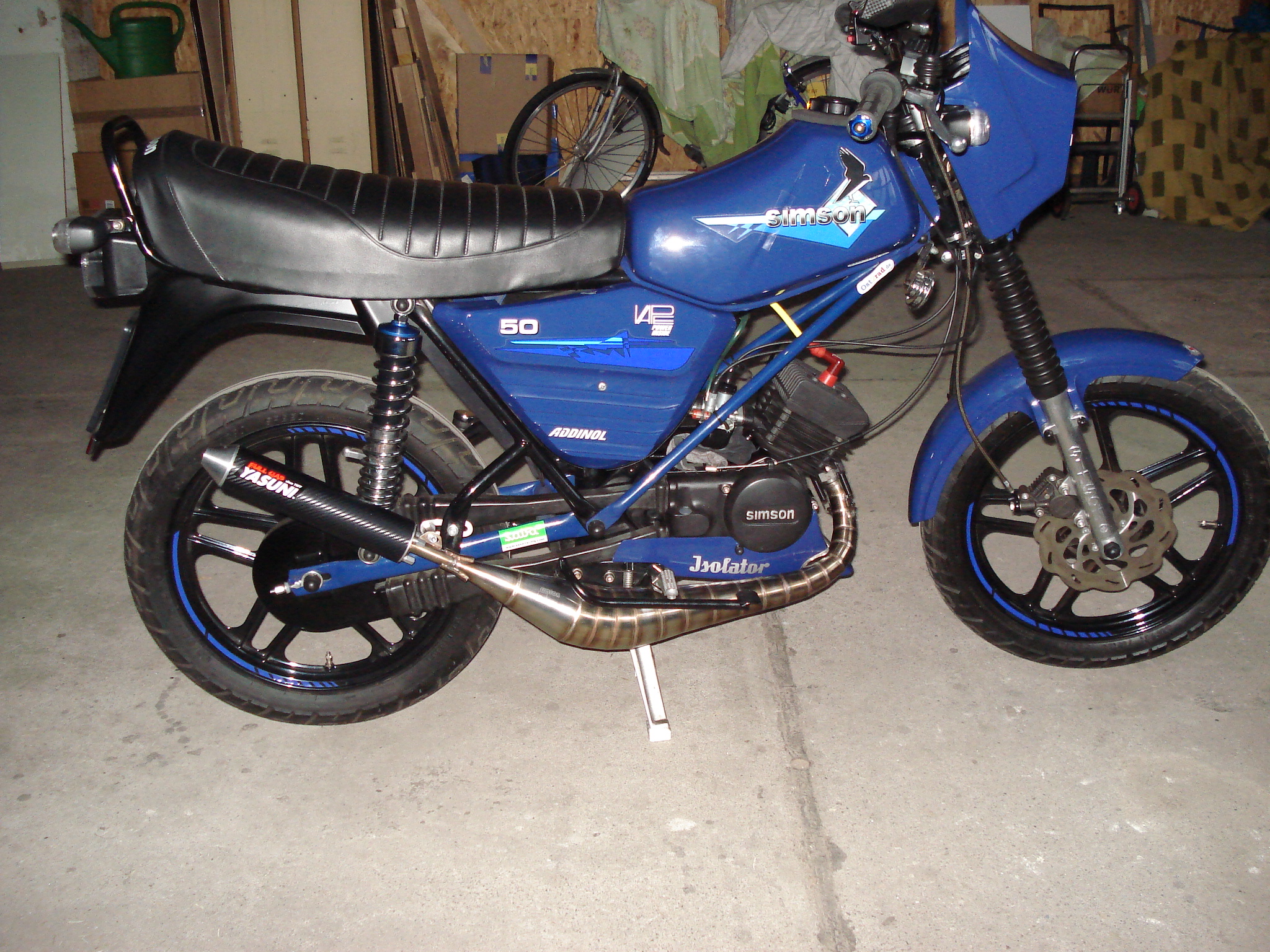

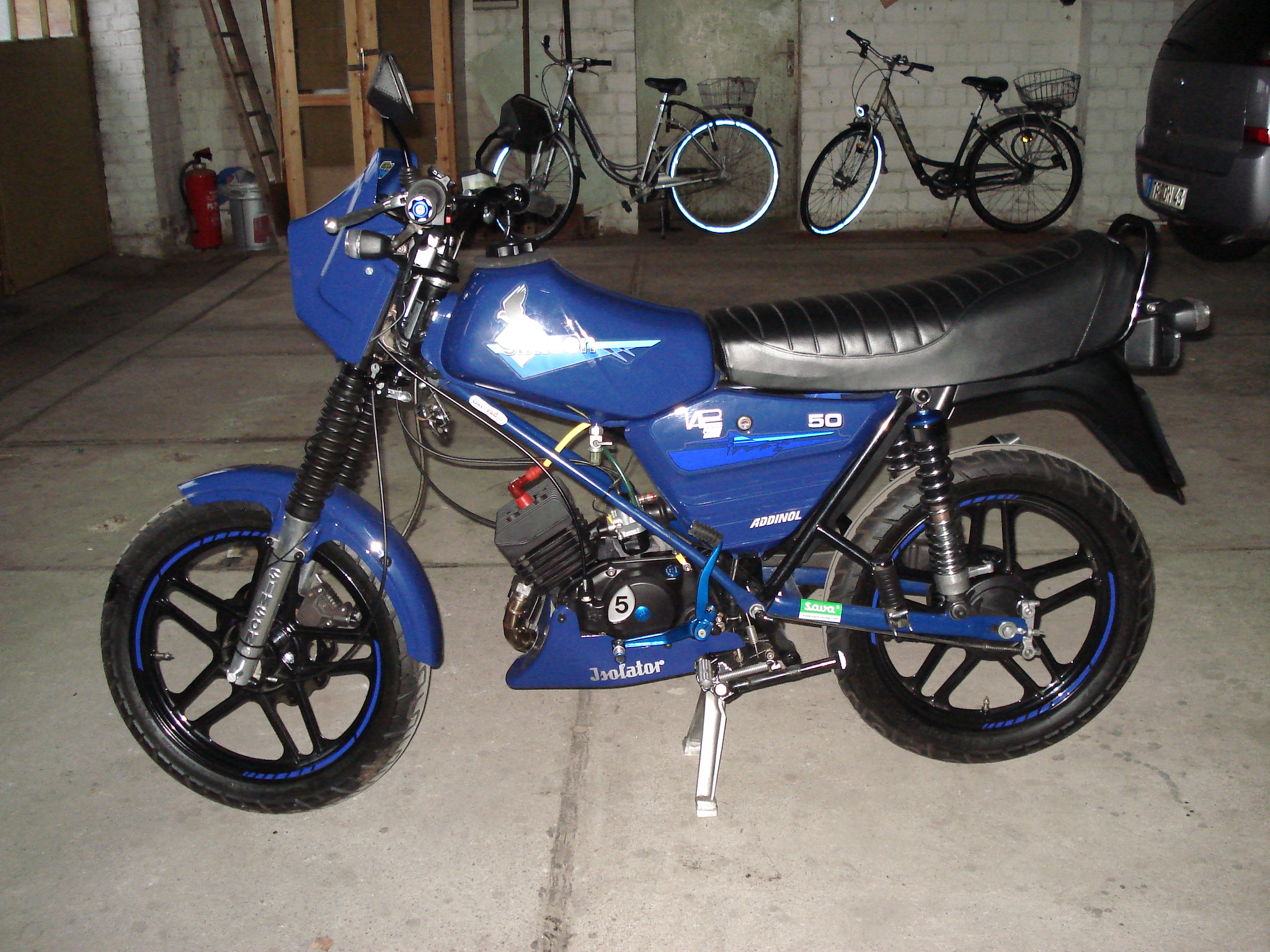

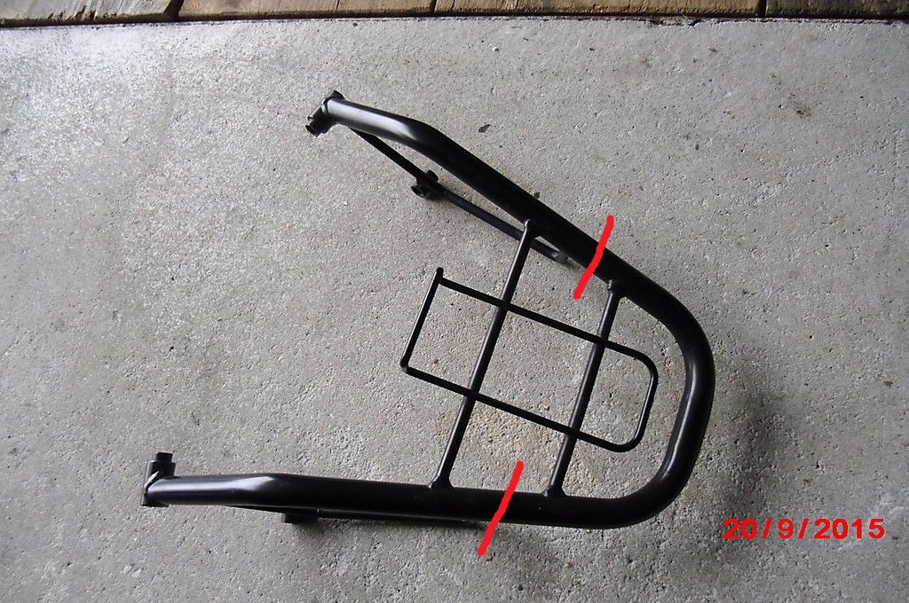

Endfertigung abgeschlossen. Ich hatte noch überlegt evtl. noch einen kleinen Gepäckträger hinten anzubauen. Ein Stück von einem Piaggio-Roller?!
Simson S53 Habicht CX

Ein Gepäckträger von einer S51 würde nicht so passend sein. Eher einer von einem Roller. An den Trennstellen (rot) wird der abgetrennt und dann an den Haltegriff vom S53 wieder angeschweisst. -

Mir schwebt noch was anderes vor. Eine S51 entweder in RAL 9005 (Tiefschwarz) den Tank, Seitendeckel und Kotfügel und die Rahmenteile in RAL 3020 (Verkehrsrot) oder der Tank , Seitendeckel und Kotfügel in Carbonoptik und mit SB. Mal sehen.......Bei einem MS50 hat man nicht so viele "Gestaltungsmöglichkeiten" sonst sieht das Fahrzeug nicht mehr nach Simson aus. Gr. -
Sag mal Sperbär 55 was ist denn das für eine Motor-Verkleidung bei dein Mopeds ?
Die gibt es bei AKF, nennt sich eigentlich Motorspoiler nur AKF nennt es Bugspoiler:
https://www.akf-shop.de/simson/rahment…obust/a-593767/ -
