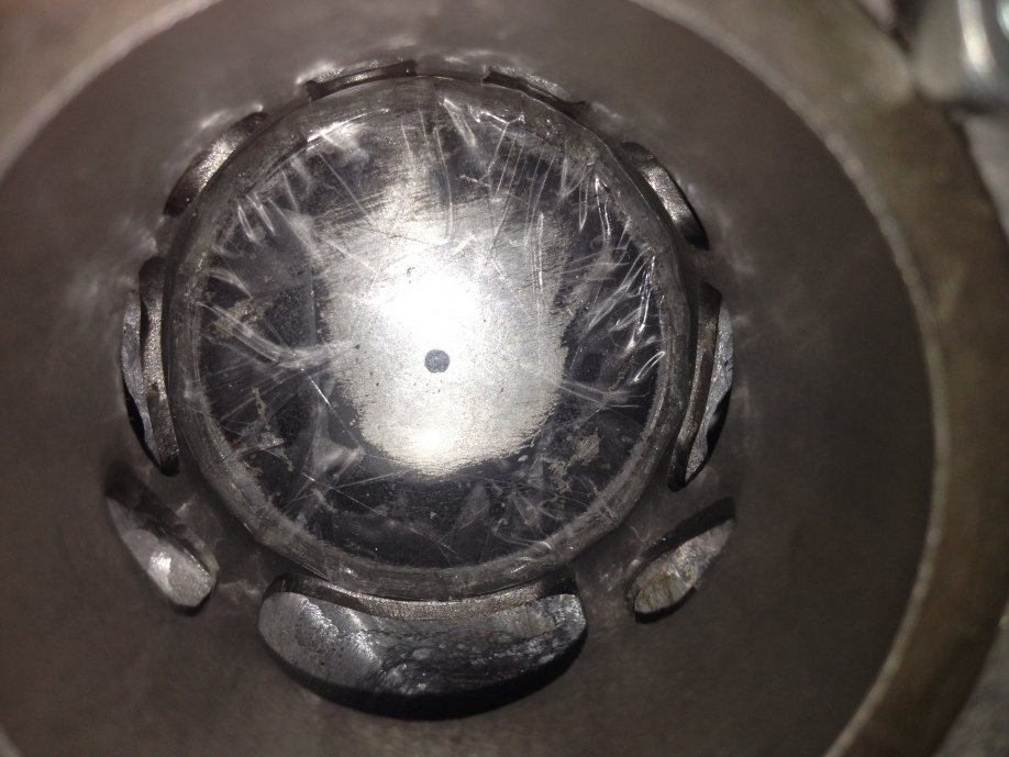

Hallo, bin an nem zukünftigen 60/4 mit dem Überströmer schön durchgebrochen, zum Stehbolzen mach ich mir noch nicht so grosse sorgen, aber mit was verschliesst man am besten ein 2 mm Loch nach aussen? Hätte Haftstahl da, hat im Einlass früher mal gut funktioniert. Geht das Zeug?

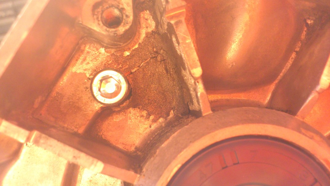

Kein haftstahl, das ist mist. Es klebt meist nicht, wird spröde und machtn abgang. Im anhang ein bild da siehst was ich meine. Hatte ich maln motor bekommen den man nicht abstimmen konnte. Jb weld ist teils elastisch u schmiegt sich ans metall an, kann man ohne bedenken nehmen.

so siehts jetze aus
vorher

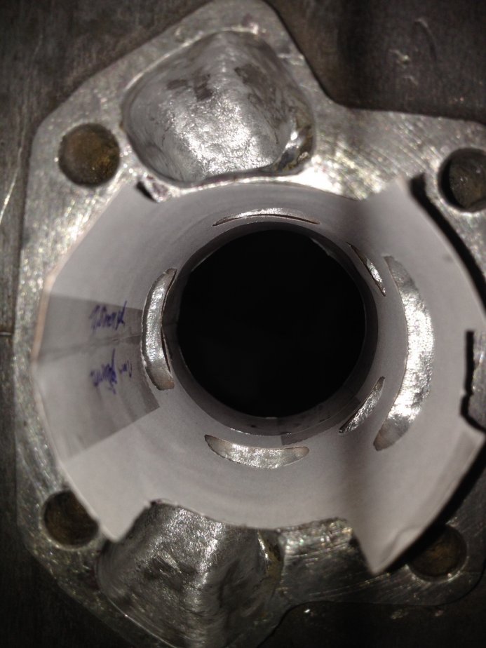

[Blockierte Grafik: http://imagizer.imageshack.us/v2/xq90/43/ka6d.jpg]na 63/6

Sorry aber mit fräsen hast du es nicht so was ??? Wenn du schon ausbuchst wieso machste den kanal nicht ganz auf im hauptströmer. Das ist doch so totaler schwachsinn. Man muss nicht immer alles nachbauen was man zu kaufen bekommt, fährt eh nicht...
Zweitens wirst du so nie ordentliche spühlwinkel hin bekommen.die kanäle hättest so besser machen können [ATTACH=CONFIG]10329[/ATTACH]
und so wie mir das aussieht haste dir die originalen spühlwinkel auch versaut

lasernst, der Zylinder sieht schon ganz heavy aus
Aber schlecht finde ichs nicht, auch weiß ich nicht wo die Spülwinkel kacke sein sollen.
Wie wird der 5te Kanal gespült? Vom 3. und 4. abgezweigt? Wenn ja, die Kanalführung ist dort schon komisch wie mans im Alu erahnen könnte.

Und in der laufbuchse beim 5. Kanal konnte er sich nicht recht für eckig oder rund entscheiden
Aber der 5. sieht mir kolbengespühlt aus

Die Kanäle ham wir in den 90ern aufgemacht, mach ich nicht mehr, gekauft hab ich noch keinen, jedoch ein paar MZA und ssw etwas nachgearbeitet, beschwert hat sich noch keiner, bei dem Zylinder wollte ich wissen ob ich schräg mitm 10er Bohrer reingehen kann, oder eben nicht, daher die durchbrüche. jetze isser geklebt, vielleicht mach ich noch nen kurzen Einlass, damit der 24er Mik drangeht, ansonsten bleits beim 20er. Der Zylinder istn test mit 165/130/190, irgend einer wird sich schon zum Testen hergeben. Keine Zeit dafür.

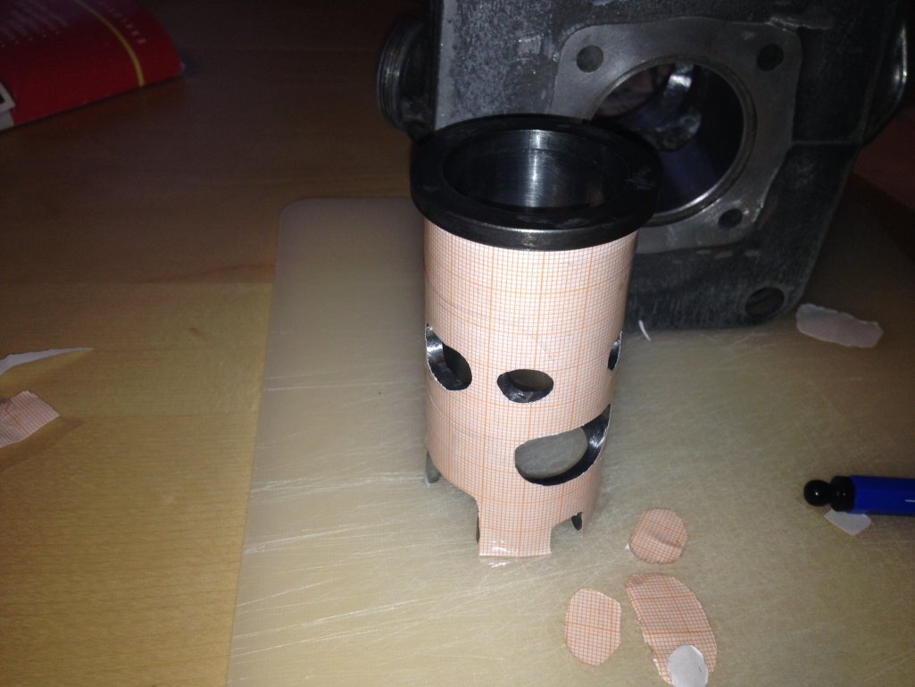

der Sechskanal ist wahrscheinlich so eh nicht lauffähig, der muss nochmal ne neue Buchse kriegen, da die NAs evtl. zu dünne Stege haben.

Die NA Stege sind io, waren und sind bei mir auch nicht breiter und funktioniert..am Einringkolben -
Dein Wort in gottes Ohren, hatte gestern das im Facebook mal rumgezeigt, da war einer dabei, dem die Stege weg geflogen sind.

Aber die kommis nicht gelesen. ist evtl Glückssache...kommt auch auf die Dicke an, beim 60er hielts und beim Fuffi bei mir wirds garantiert auch halten -

Den Stegen würde ich nicht trauen.. Besonders dann, wenn der Zylinder mal geschliffen werden soll, ist es da schnell ganz finster!
