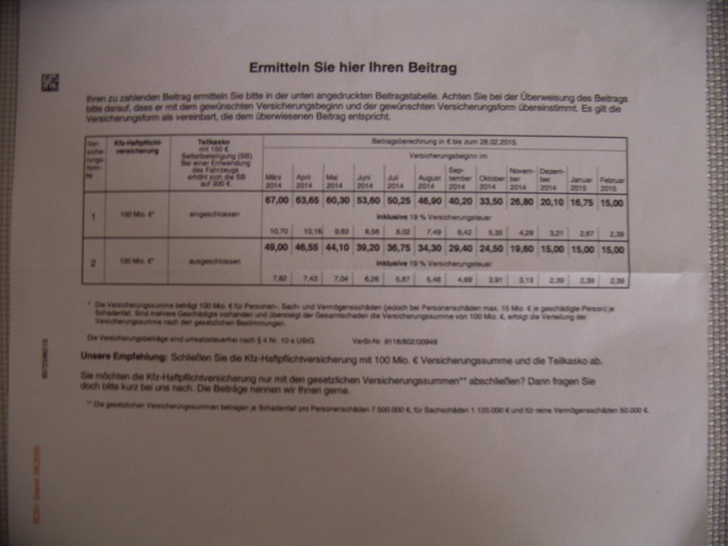

  • Hallo Leute, zum Thema Versicherungstarif hier ein Anhang der Huk-Coburg-Tarife.
    Nein, ich bin kein Versicherungsvertreter, ich bin nur Simsonfahrer
    und schätze es, dass diese Versicherung für den normalen Tarif,
    den die meisten haben, eine Teilkasko drin hat.
    Ich fahre mit meinen Mopeds täglich zur Arbeit und da wird es eventuell bei einem Schadenfall
    schwierig mit dem in diesem und anderen Foren immer wieder angepriesenen "Oldietarif"!
    Meine Meinung: lieber ein paar Euros mehr bezahlen und dafür keinen Ärger, sollte man die Versicherung mal brauchen!
    [ATTACH=CONFIG]10601[/ATTACH]
    Liebe Grüsse! Billy
