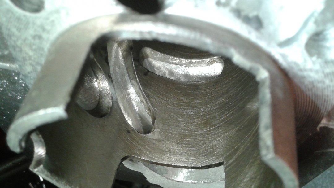

Willst Du die Laufbuchse bis an die Überströmerkanten erweitern?
85ccm Rohzylinder bearbeiten
Lasernst, da es ja für den Alltag sein soll, bleib ich bei 32mm Auslass. Zumal ja eh nur ein AOA3 Verwendung findet und alles schon etwas überdimensioniert ist xD
Renae, was meinst du genau? Die Laufbuchsenausschnitte bei den Kanaltaschen werde ich noch etwas erweitern, mehr nicht.
Genau, ich meine diese Ausschnitte.
Wenn Du sie zu stark erweiterst, ist die Führung des Kolbens im UT beeinträchtigt.
Wenn Du nur etwas erweitern möchtest, hättest Du doch die Strömer Richtung Auslass nicht so stark erweitern müssen... -
Das passt, der Kolben ist Auslassseitig sowieso etwas schmal am Hemd, sodas ich links und rechts von der Buchse 3mm wegnehmen kann, ohne das der Kolben etwas von der Führung einbüßt.
Na dann. Weiterhin gutes gelingen!

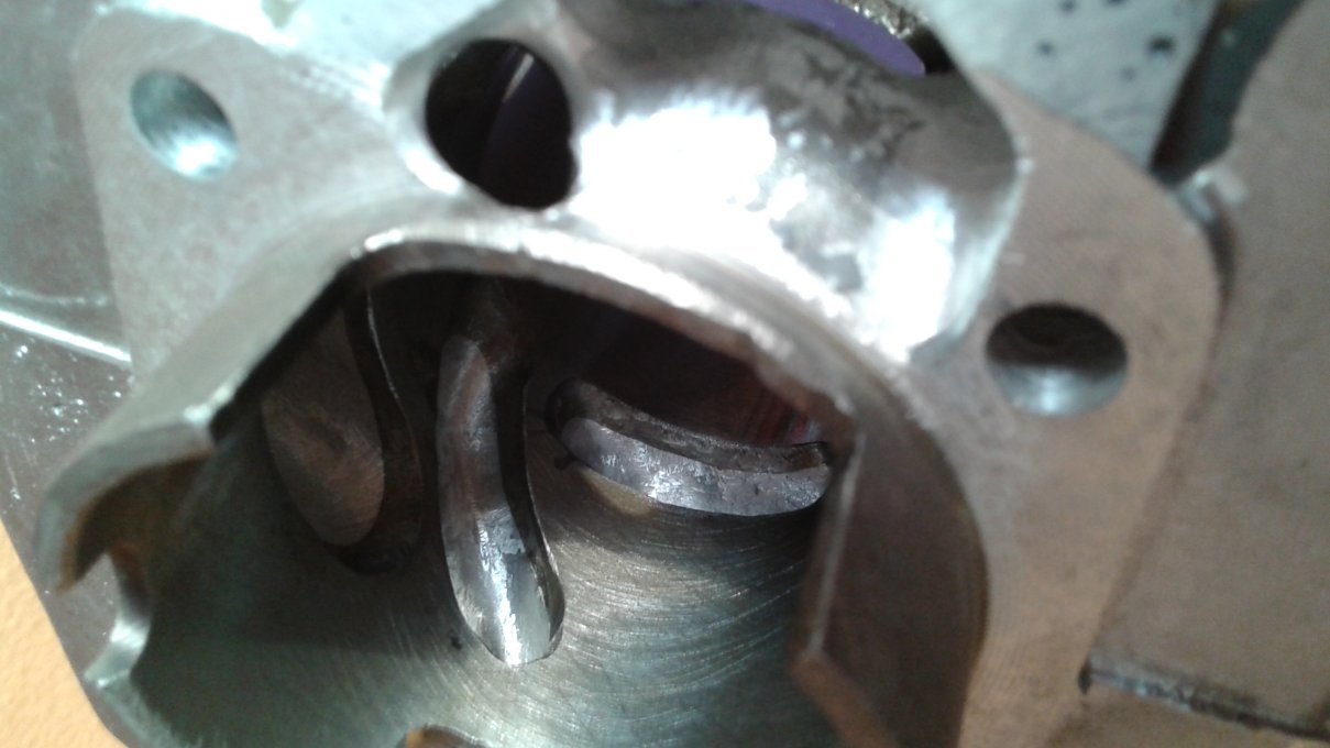

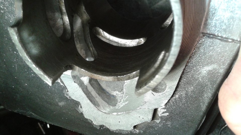

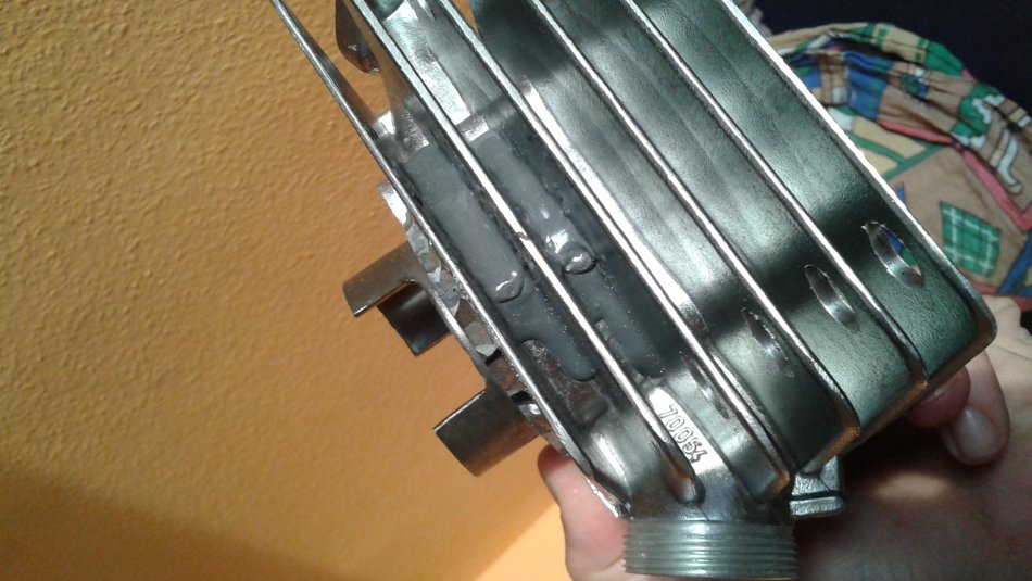

Soo stud und die Anderen. Ich habe fertig.
die Hauptströmer sind nochmal gewachsen, 28mm, bin abgerutscht und hab halt weiter bearbeiteitet.

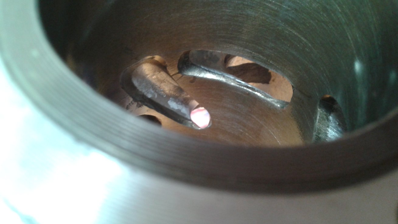

Heut Nachmittag wird er noch schwarz lackiert mit Hitzefester farbe damit man den Kleber nichso sieht. -
Halt mal Brenner rein siehste Strömungsverhalten
Öh bringste den nochmal zum Schleifen? aufm 2.ten Bild sieht es sehr nach nem Abrutscher auf dem Steg zw. den Überströmern aus. Hoffen wir mal, dass er sich nicht totklappert bei der Kanalbreite.
Ne den lass ich so. Sieht auf den bildern warscheinlich schlimmer aus als es ist.
strömung hab ich schon kontrolliert -

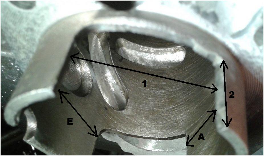

Kannst Du mal die Maße der Ausschnitte(auch Tiefe) in der LB bekanntgeben?
Was meinst du mit Tiefe? Steuerzeit?
Habe jetzt 180-125-155 -
So sollte es am unmissverständlichsten gehen...
Ich habe die Buchsenausschnitte so gewählt, wie der Kolben sie auch effektiv freigibt. Dh am Kolben hab ich nichts verändert, auch die Tiefe der Buchseneinschnitte bei den Kanaltaschen ist so wie beim Rohzylinder. jedoch könnten diese noch 3mm höher da der Kolben eh weiter rausschaut.
1 29,5mm
2 15mm (unverändert)
a 40,4mm

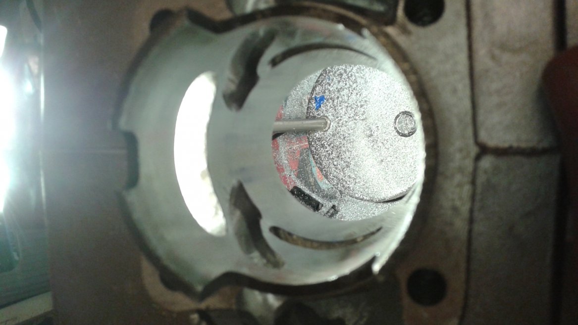

e 48,5mm (unverändert)Soo Zyli ist verbaut, vor dem düster werden noch geschafft
Welchen Kolben fährst Du denn?
Den Standard ZT 2Ring. Der für paar 30€
