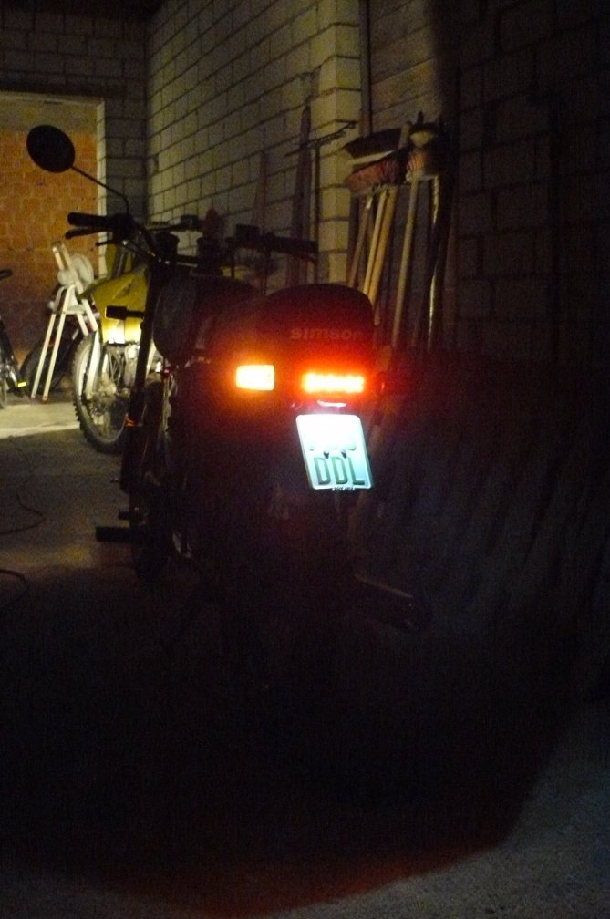

  • bei louis gibts den H4 Scheinwerfereinsatz für 30€, das ding ist top. Gleich wo die Vape bei mir rein kam, kam der einsatz auch sofort rein^^ Hinten hab ich auch ein LED-Rücklicht und leuchtet wunderbar. Lichtausbeute vom Scheinwerfereinsatz ist wunderbar wenn man das Glas sauber hält ;)
    H4 SCHEINWERFEREINSATZ - Louis - Motorrad & Freizeit
    das 140mm Modell. Passt stramm in den Chromring der S51, aber besser in den Chromring von der S50, weil der auch dicker ist.
    Ich habs gleich mit dem S50 Gehäuse verbaut ;)

  • Aber so wie ich bis jetzt mitbekommen habe klappt das ja mit h4.
    bei mir kommt ja fast alles an Strom vorne am Licht an wegen led rücklicht(1w fahrtlicht, 2,5watt Bremslicht)
    also geht das ja
