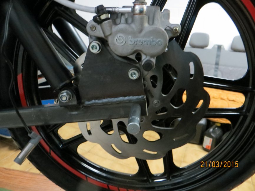

wenn de schon auf grimeca rad umbaust dann doch gleich doppelscheibe. kanns ja gleich zwei platten ausschneiden und anschweisen
Aufbaudoku 21 PS Schwalbe, clean mit Tankanzeige
Ich könnte das Rad mit der Kraft des kleinen Fingers zum blockieren bringen...
Das Moped (!) um die Bremse herum ist also deutlich der Schwachpunkt des Ganzen.Wozu soll jetzt also eine 2. Scheibe gut sein?
Mit einer 2 Scheibenbremsanlage ist die Kraftverteilung synchron. Bei einer originalen Simson Scheibenbremsanlage ohne Schutzblech sieht man ganz gut, dass wenn man die Bremse im Stand zieht und das Moped nach vorne drückt, dass sich das Rad dreht obwohl man den Lenker gerade hält (Verwindung). Bei einer 2 Scheibenbremsanlage ist das nicht der Fall und sieht auch noch schicker aus

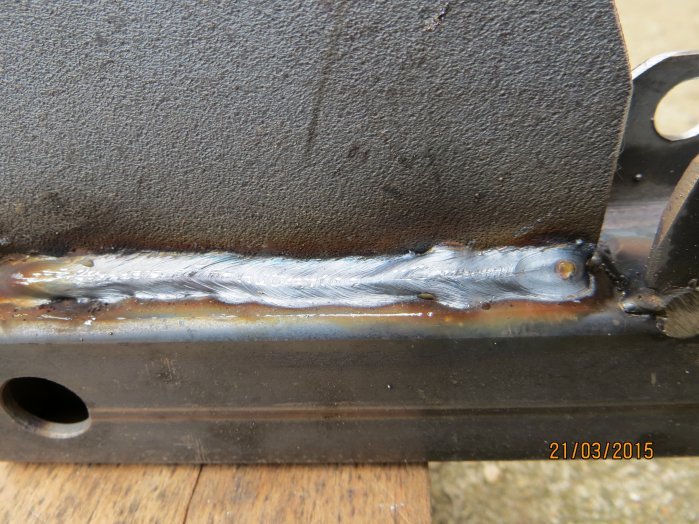

Gestern habe ich nun aus Pappe, Metall gemacht!
Grob zugeschnitten, etwas nachgeschnitten und den Rest mit der Fächerscheibe verrundet.
Danach angepunktet, gerichtet, verschweißt, verbaut und eine vorübergehende Lösung für den Singalabnehmer des Tacho gefunden.So long...
Joa, das wird doch ganz schick. Nur für den Sensor würde ich vielleicht einen extra Halter anschweissen.
Ja, irgendwas muss ich mir da einfallen

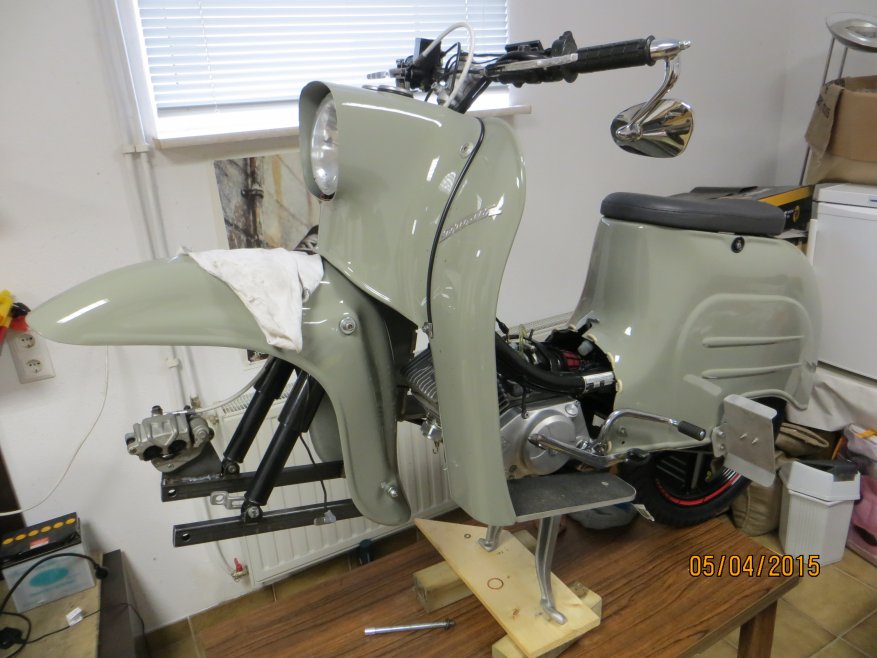

Gefällt mir echt sehr gut. Nur stört mich mich immernoch die Höhe des Vogels. Etwas könnte er gerne runter
Lass uns warten bis sie auf ihren Rädern steht.

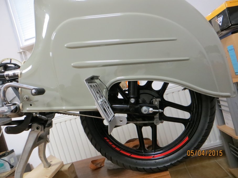

Die Schwinge ist ca. 1,5cm länger als das Original und hinten stecken die Dämpfer nun auch an ihren angedachten Befestigungspunkten. -
Ich habe das Hinterrad nun einpassen können und eine neue Lösung für den Bremslichttaster gefunden.
Damit kann ich nun wieder mit dem Zusammenbau beginnen.
Ich habe den Kettenkasten jetzt weg gelassen.
Die schöne 420er Kette- welche nun um ein passendes 15er Ritzel läuft (vorher 14), soll zu sehen sein!
Außerdem sind jetzt verstärkte Kettenspanner dran.
