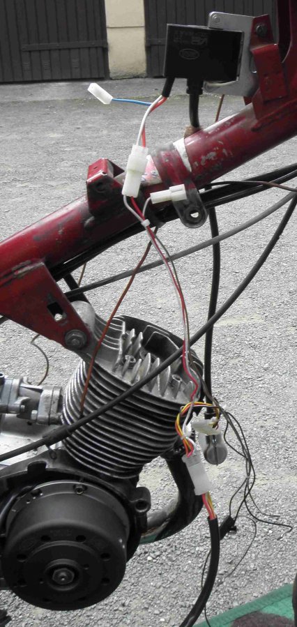

    Diesen habe ich daraufhin durch die momentan eingebaute Vape-Zündung ersetzt.
    Und siehe da immer noch ist der Zündfunke zu schwach trotz nagelneuer Bauteile.
    Aus lauter Verzweiflung habe ich nur noch das rote, das weiße und das braune masse Kabel am Zündmodul angeschlossen um alle Fehlerquellen aus zu schließen!
    Siehe Fotos!
    [ATTACH=CONFIG]11325[/ATTACH]
    [ATTACH=CONFIG]11326[/ATTACH]
    [ATTACH=CONFIG]11327[/ATTACH]
    Die Steckverbindung ist durchgemessen und i.O. Motormasse perfekt!
    Leider immer noch ein zu schwacher Zündfunke…
    Ich bin total Verzweifelt und für jeglichen kreativen Vorschlag offen!!!
    Vielen Dank im Voraus!

  • Es macht zwar einen Haufen Arbeit...aber ich würde die Zündung von dem fahrbereiten Star in deinen einbauen und schauen ob ein kräftiger Funke kommt.Auch neue Zündungen können ne Macke haben. Wenn du wirklich alles richtig gemacht hast kann es ja nur an der Zündung liegen.

  • Ich habe gestern den Motor mit den ausgeschlagenen Kurbelwellenlagern
    gegen einen neuen Motor getauscht.
    Unglaublich, ein perfekter Zündfunke;-)
    Ich habe daraufhin beide Vape Zündungen ausprobiert und diese funktionieren prächtig.
    Wahrscheinlich beeinträchtigt eine exzentrisch schlagende Kurbelwelle die Funktionsweise zwischen Stator und Rotor.
