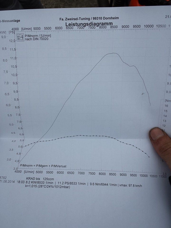

  • Ich behaupte das der Tuningbattle-Motor (85/2) als 4 Kanäler (von mir aus mit vernünftiger Gasführung) mehr Drehmoment gedrückt hätte und vorallem ein deutlich breiteres Band hätte. Meiner Meinung ist ein 4-Kanal DAS Optimum im schlitzgesteuerten Simson-Kühlkörper.

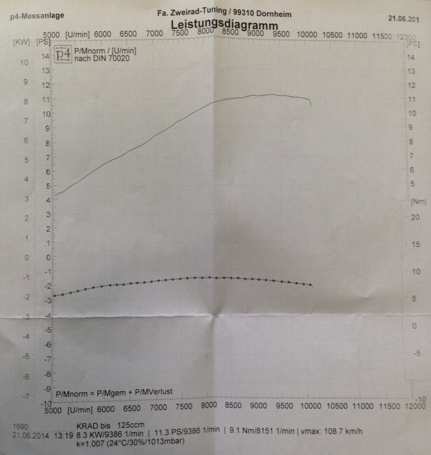

  • Zugegeben ich habe jetzt nicht so viel Ahnung, aber vom Bauchgefühl sieht meine Kurve vom 85/2 irgendwie besser aus (fahrbarer) als die vom 85/4.
    Obwohl er natürlich eindeutig mehr Nm hat.
  • Das täuscht. Dein Diagramm fängt bei 5000 an, das vom 4 Kanal schon bei 4000. Der 4 Kanal hat bei 5000 umdrehungen schon mshr Bums als deiner. Fährt sich Kraftvoller übers ganze Band.
  • Danke für die Erklärung, aber meiner hat nicht so einen Starken Leistungsabfall oder liege ich da falsch?
    Wollte mir nach dieser Saison auch einen von Adler bauen lassen, die arbeiten sehen echt sauber aus.
  • Bei deinem Diagramm schauts so aus als hätte er ihn nicht so lange überdrehen lassen... deswegen kann man jetzt nicht so aufs überdrehverhalten schauen
