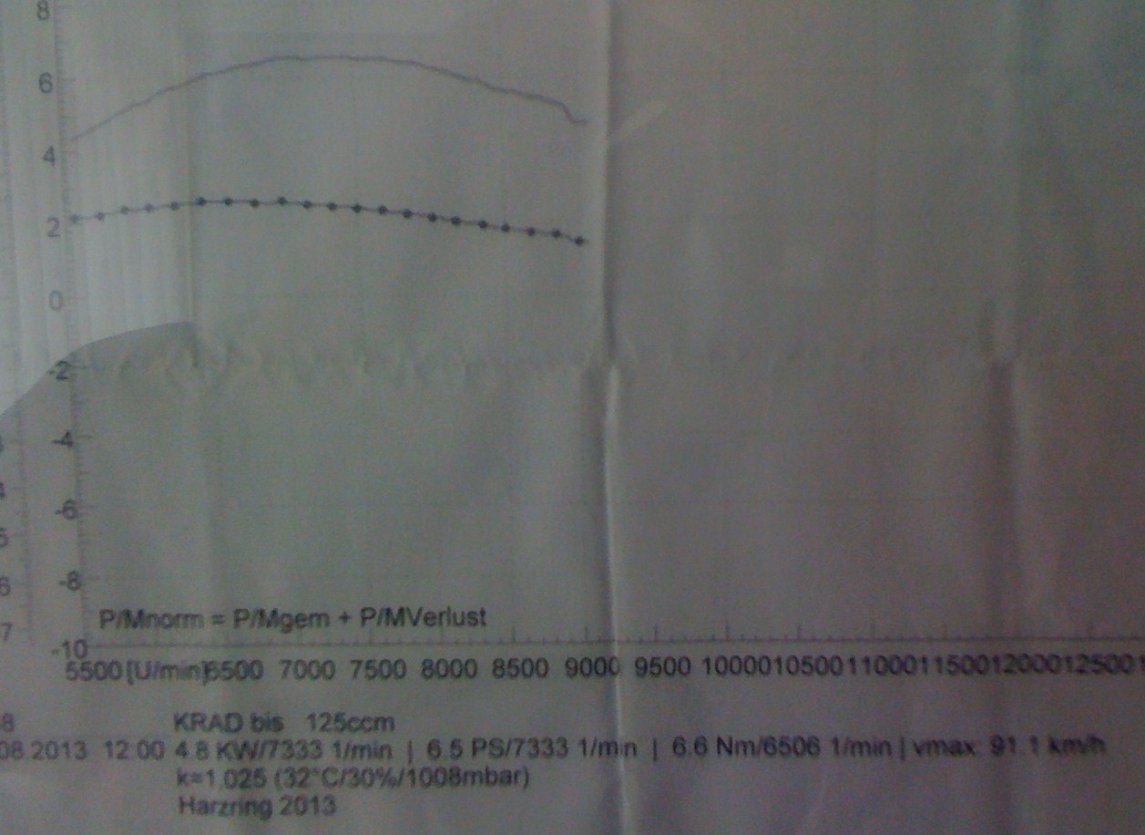

Ich hatte nen 60er Sport von LT und konnte mitn Stino 70er locker mithalten
. Verbaut war bei mir der 16er Vergaser mit 78 Düse und AOA2 Krümmer.Angegeben ist der 60er Sport mit AOA2 mit 7PS und 6,5PS und 6,6NM hatte ich
