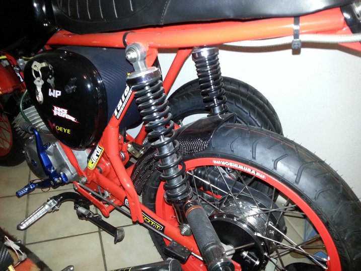

Jupp gemacht und abgeliefert. P.s. nebenbei mal Fotos von dem Moped gemacht, für das der Leo und der 85er sind. Und von dem Build seines Bruders, welcher Mitglied der von uns so gefürchteten Rennleitung ist...
Man beachte 2.15er Hinterrad, Echtcarbon Luftfilterkästen, Echtcarbon Schutzblech und Echtcarbon-Rücklicht und weitere Kleinteile sind im Bau. Ach ja der unauffällig lackierte Zyli seines Bruders is n 60/4.
Ist der Leo-Fahrer so ein krasser Stuntfahrer das er das Stück Leiter am Obergurt öfters braucht?
