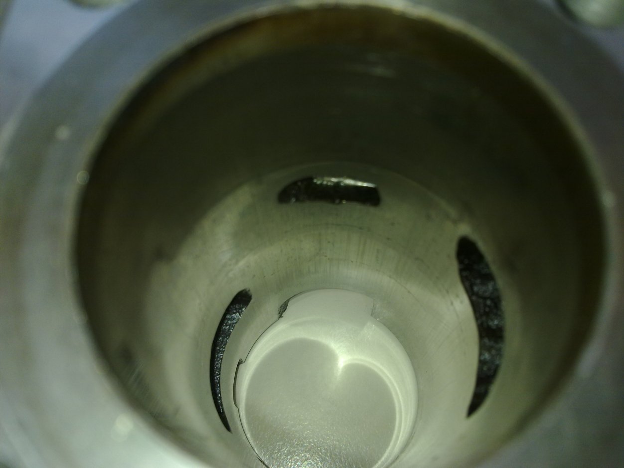

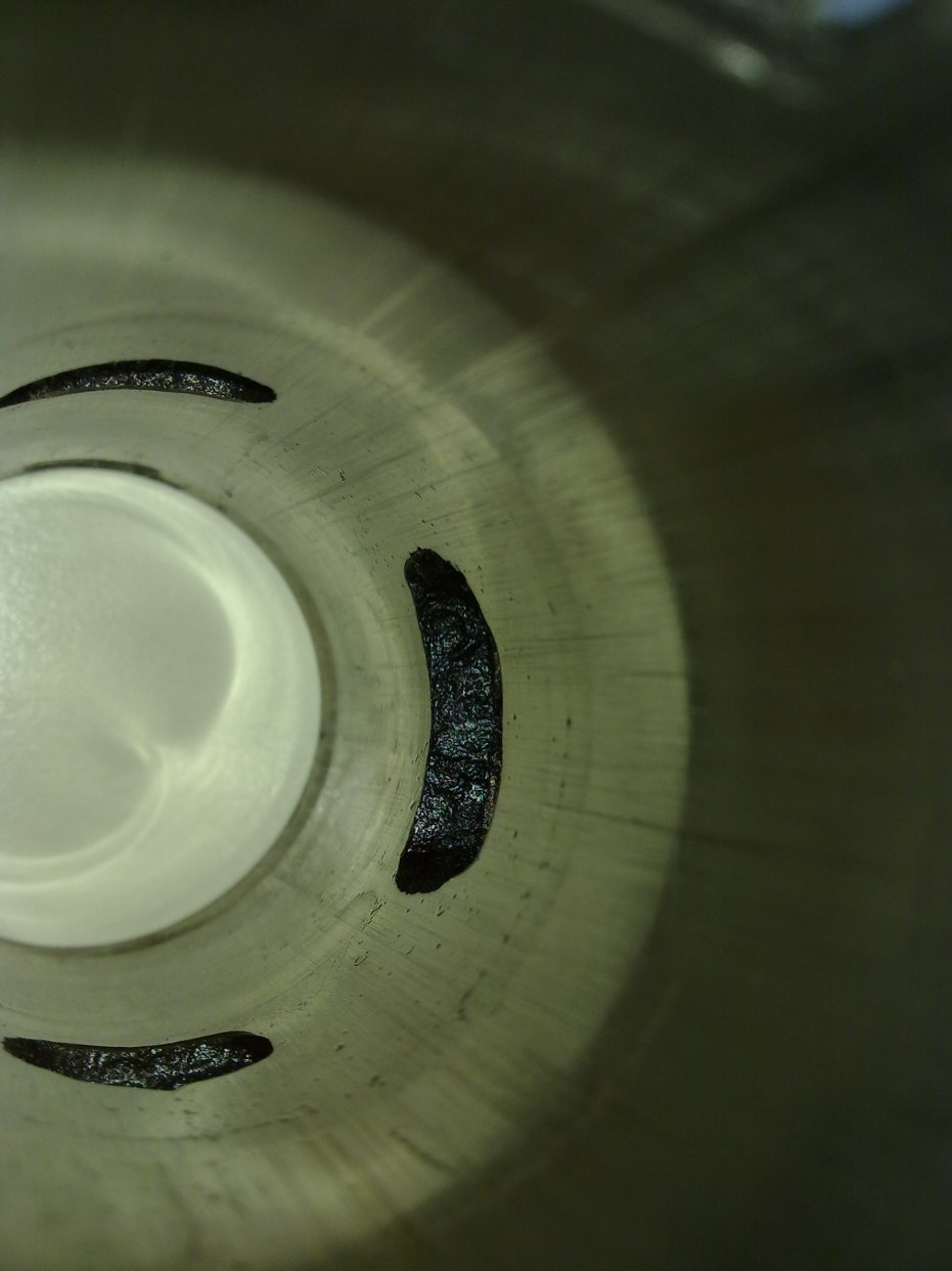

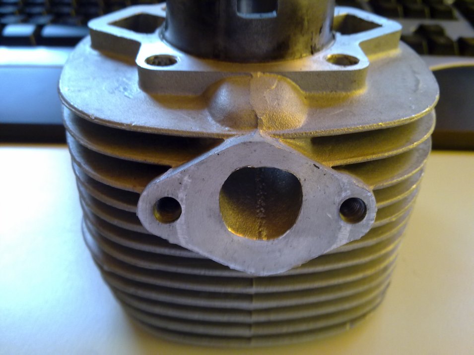

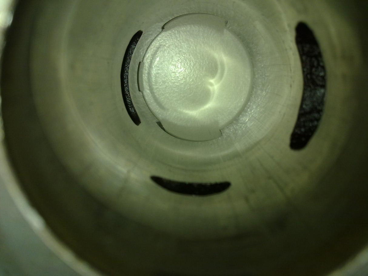

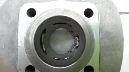

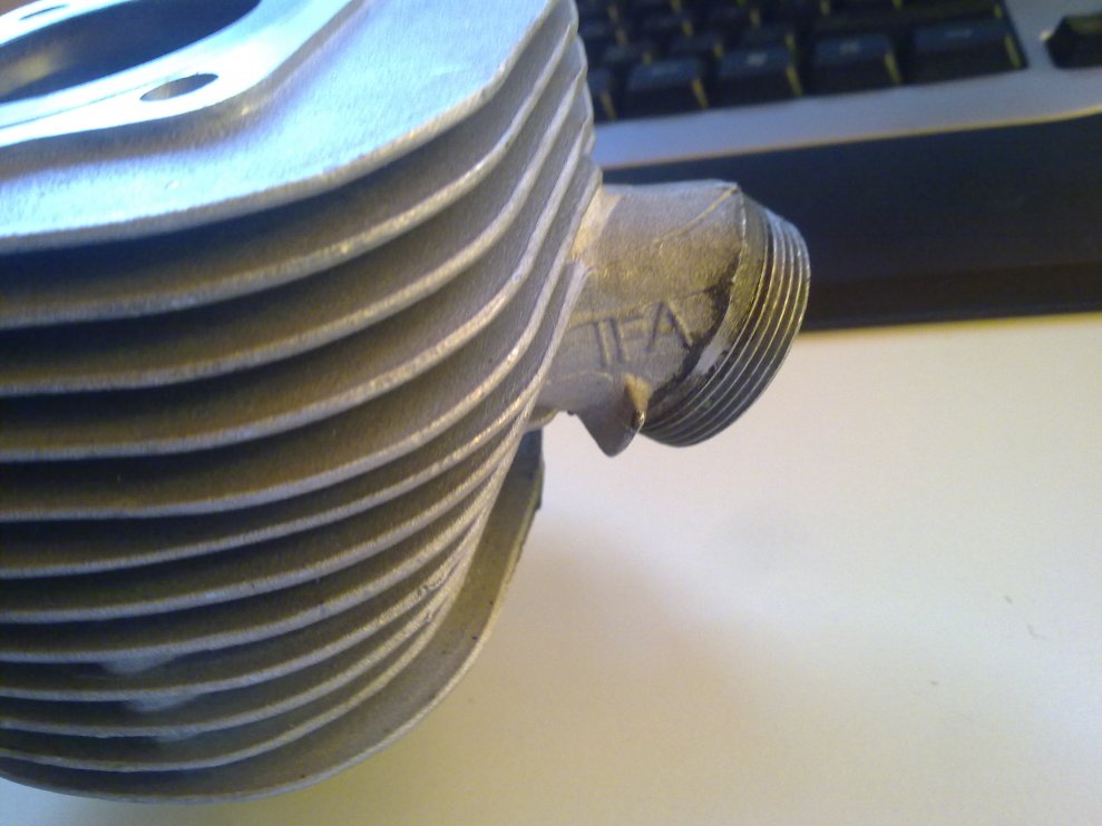

KR51/1 Unbekannten Nachbau-Zylinder(schrott) nacharbeiten
Zitat von ckich;2848084
Das ist mir klar aber ein 63ccm möchte ich nicht.
Aber wenn der 3-Kanaler mit zahmen Steuerzeiten besser im mittleren Drehzahlbereich ist und obendrauf noch eine 70 Km/h läuft- das ist genau was ich möchte
Wer baut sowas?Der Zylinder hat
e147 ü120 a175 Das wird bei kr51/1 sowieso kritisch, weil die ori 122-128 ESZ haben, Das Nonameteil scheint aber gut zu passen. Fleischzylinder halt.
Besser laufen ist relativ, schneller sollte kein Problem sein, da die Strömer auch deutlich breiter in Richtung kurz vor den Einlass stehen
Man kann das genau so gut als Zweikanal bauen, aber beim M53 bietet sich Dreikanal nunmal an, und zeitgenössisch ist das auch.
Möglicherweise nützt der Spülstrom durch den Kolben auch dem Kolbenbolzen und Nadellager. -
RZT hat auch mal ein 3-Kanal im angebot gehabt der hatte "nur" 1 PS mehr wie der 2-Kanal Sportzylinder und der 4-Kanal hat deutlich mehr
Daher kam so der Gedanke das der 3-Kanaler besser im mittleren Drehzahlbereich ist -

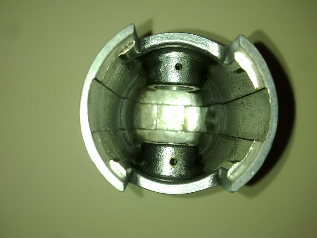

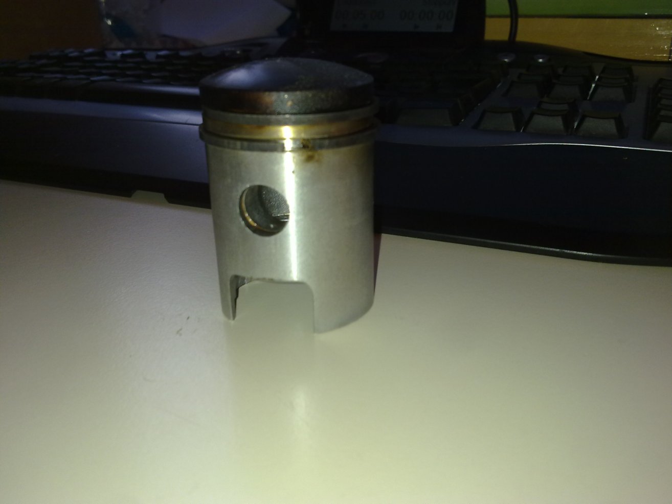

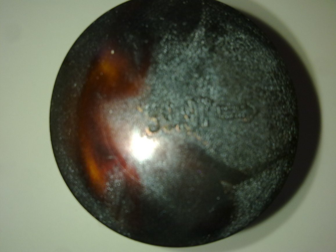

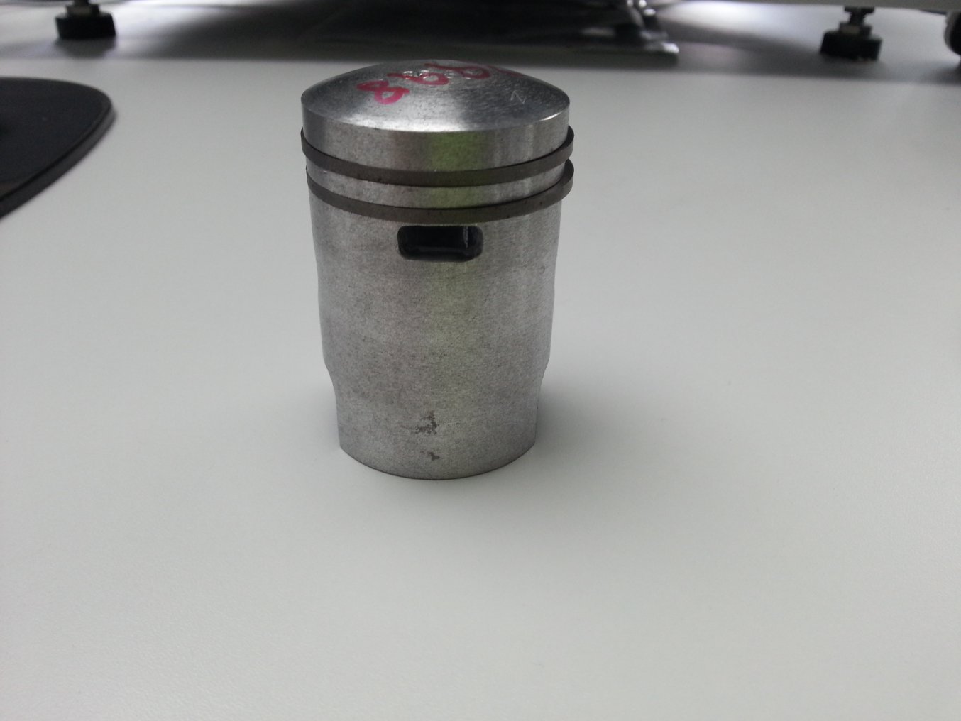

Hey ckich, hiers der Kolben, hat n bissel gedauert bis der DDR Kolben seinen Weg zu mir gefunden hat.

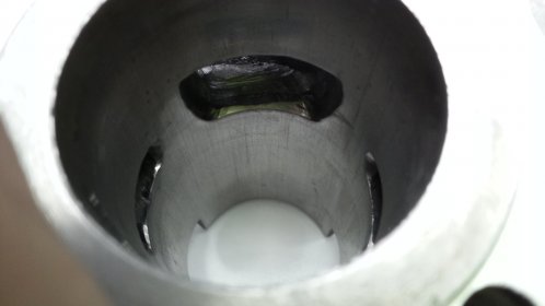

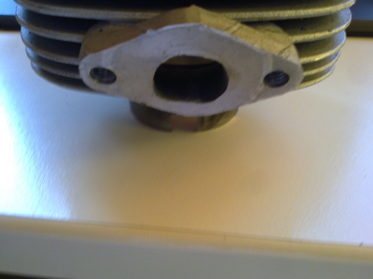

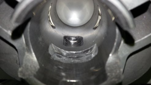

Hi, mach mal dass das Fenster sich in Richtung KGH trichterförmig erweitert und nach unten geneigt ist, ohne die jetzige Außenkontur zu ändern.

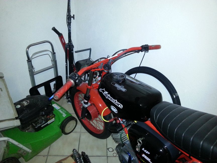

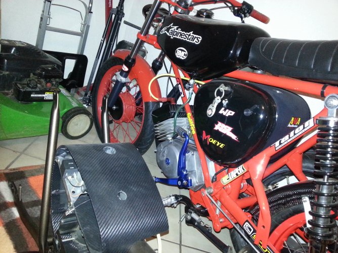

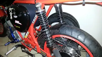

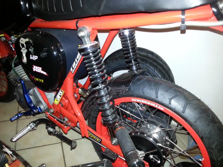

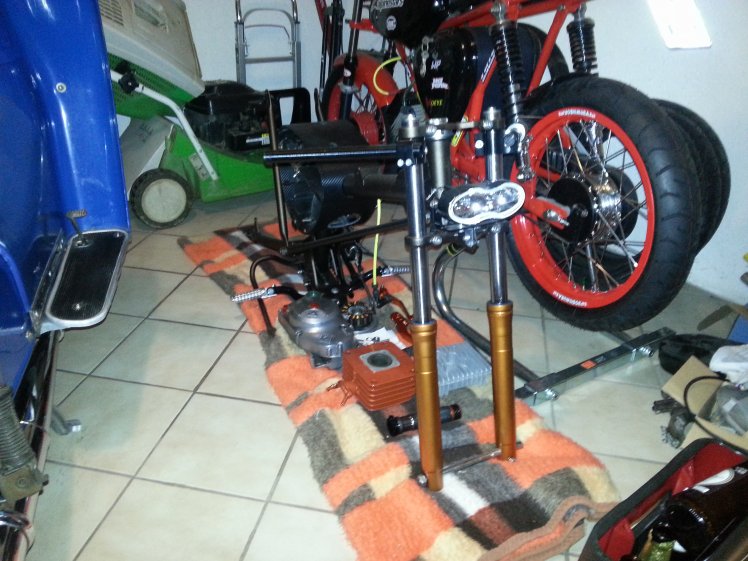

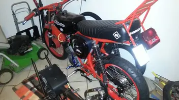

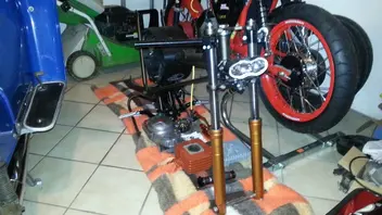

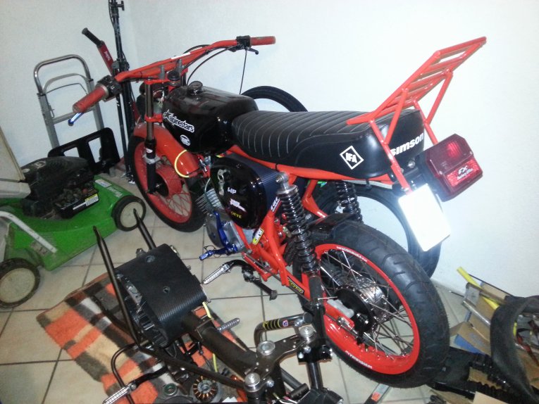

Jupp gemacht und abgeliefert. P.s. nebenbei mal Fotos von dem Moped gemacht, für das der Leo und der 85er sind. Und von dem Build seines Bruders, welcher Mitglied der von uns so gefürchteten Rennleitung ist...
Man beachte 2.15er Hinterrad, Echtcarbon Luftfilterkästen, Echtcarbon Schutzblech und Echtcarbon-Rücklicht und weitere Kleinteile sind im Bau. Ach ja der unauffällig lackierte Zyli seines Bruders is n 60/4.
Ist der Leo-Fahrer so ein krasser Stuntfahrer das er das Stück Leiter am Obergurt öfters braucht?

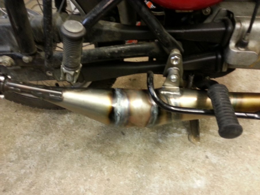

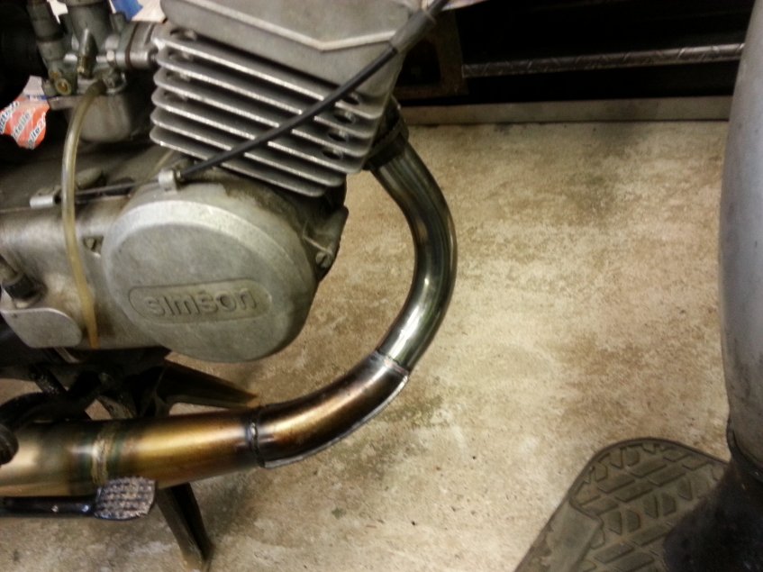

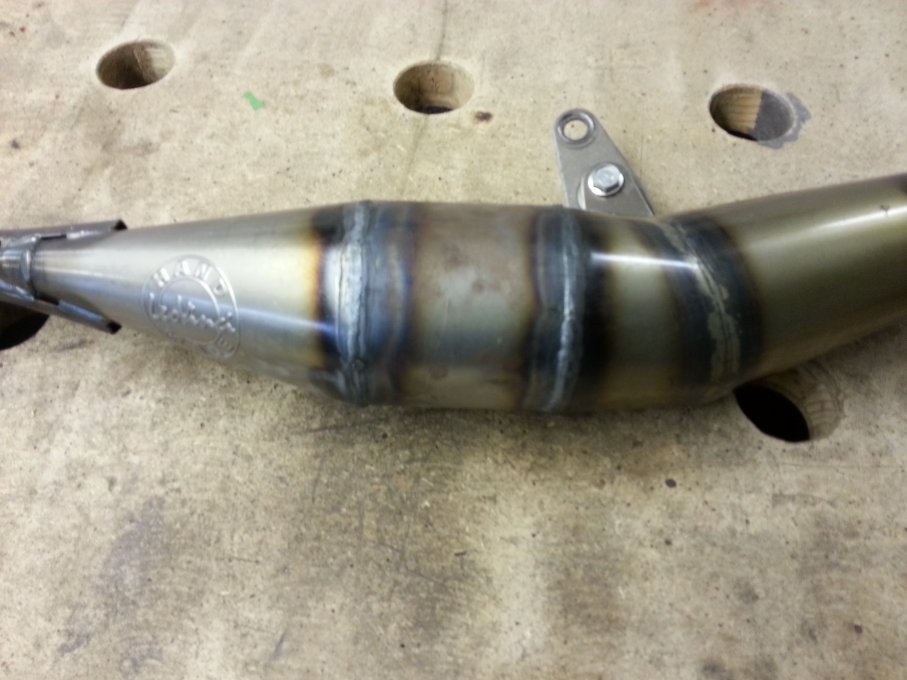

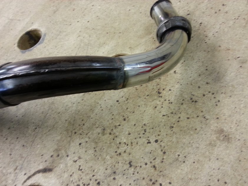

In diesem Plan ist der Durchmesser Ende Gegenkonus 12mm. Habt Ihr das so schonmal gebaut? Ich hab da immer Schiss dass die Kiste überhitzt.
Bei XXXXX Anleitung hat der berechnete Reso eine Engstelle von 11mm Druchmesser
