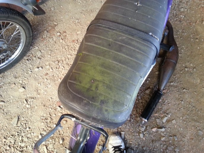

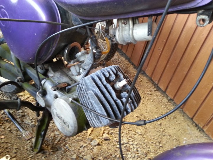

Wo wir grad am spammen sind, ich hab mal mein Metramoped aus dem Garten meiner Eltern geholt. Stand jetzt 4 Jahre draussen unter ner Plane. Ja das Grüne ist Moos... hebt Ratlook auf ein komplett neues Level. Und ja am Lenker is ein Fahrradlicht, fahre Selettra Zündung.
Ich werd für dieses Jahr einfach mal den Tank reinigen, Luft auf die Reifen machen und fahren, fährt schließlich mit Benzin nicht mit Schönheit. Peacn
War sicher keine Schönheit, aber draußen vergammeln lassen muss man sowas ja nu auch nich.
"CULT Society" Na hau ma rein...
Doch die war mal ganz schön, Sautief mit Knieblech und alles poliert und chromig. Dann wurde sie während meiner Studenten und Lehrzeit, bei Wind und Wetter als Arbeitsgerät mißbraucht und ist dabei abgegammelt. Dann hatte ich die 200er KTM Supermoto, da gerät so ne Simme schonmal aufs Abstellgleis. Aber ich wollte sie trotz Platzmangel (hab noch 2 zusammengebaute und 2 zerlegte S51) etc. behalten, und nun da die Kati weg ist, gehts halt wieder los. Sie wird auch wieder schön gemacht, hab ja Scheibenbremse, Marzocchi, s53 Tank, Kastenschwinge mit Zentralfederbein etc liegen. Dieses Jahr solls halt nochmal n paar Tage so fahren.
