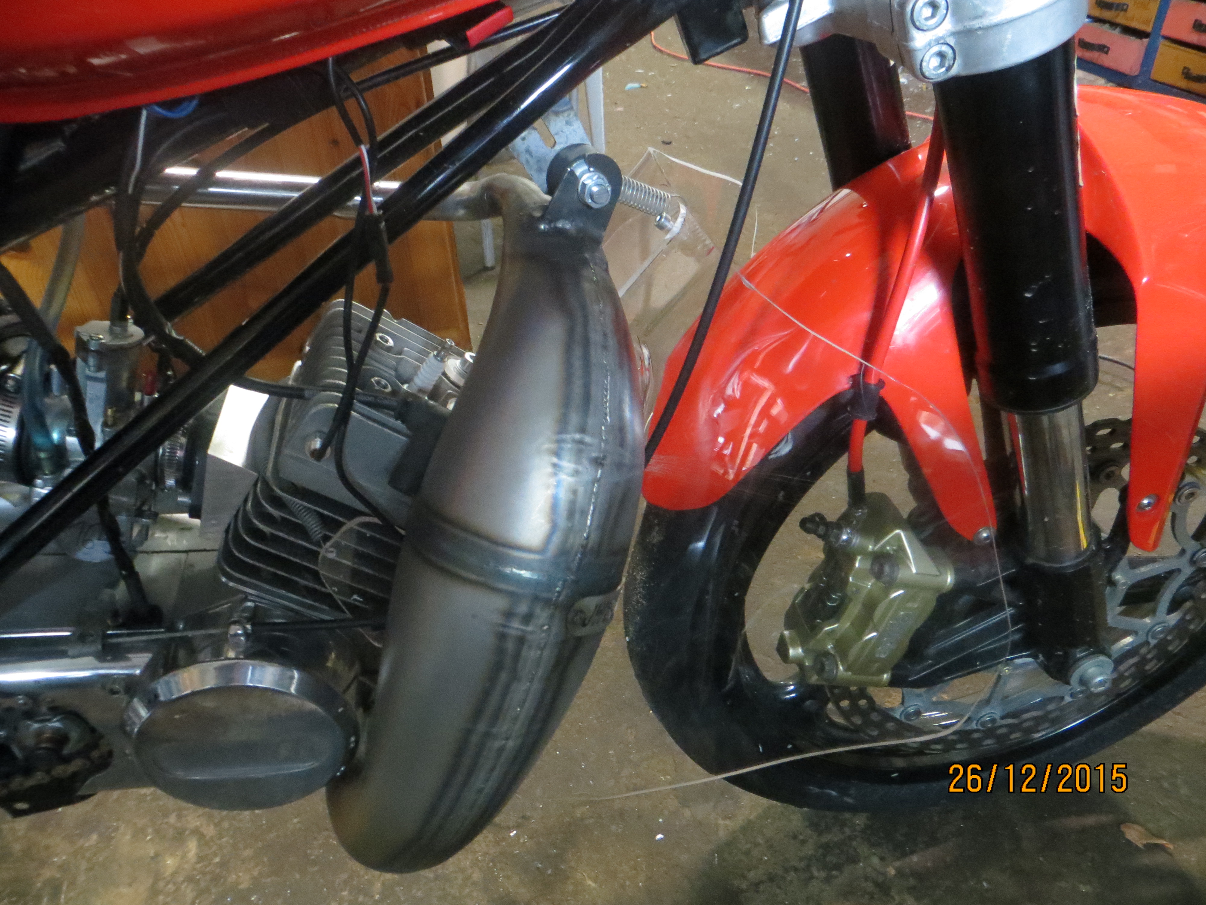

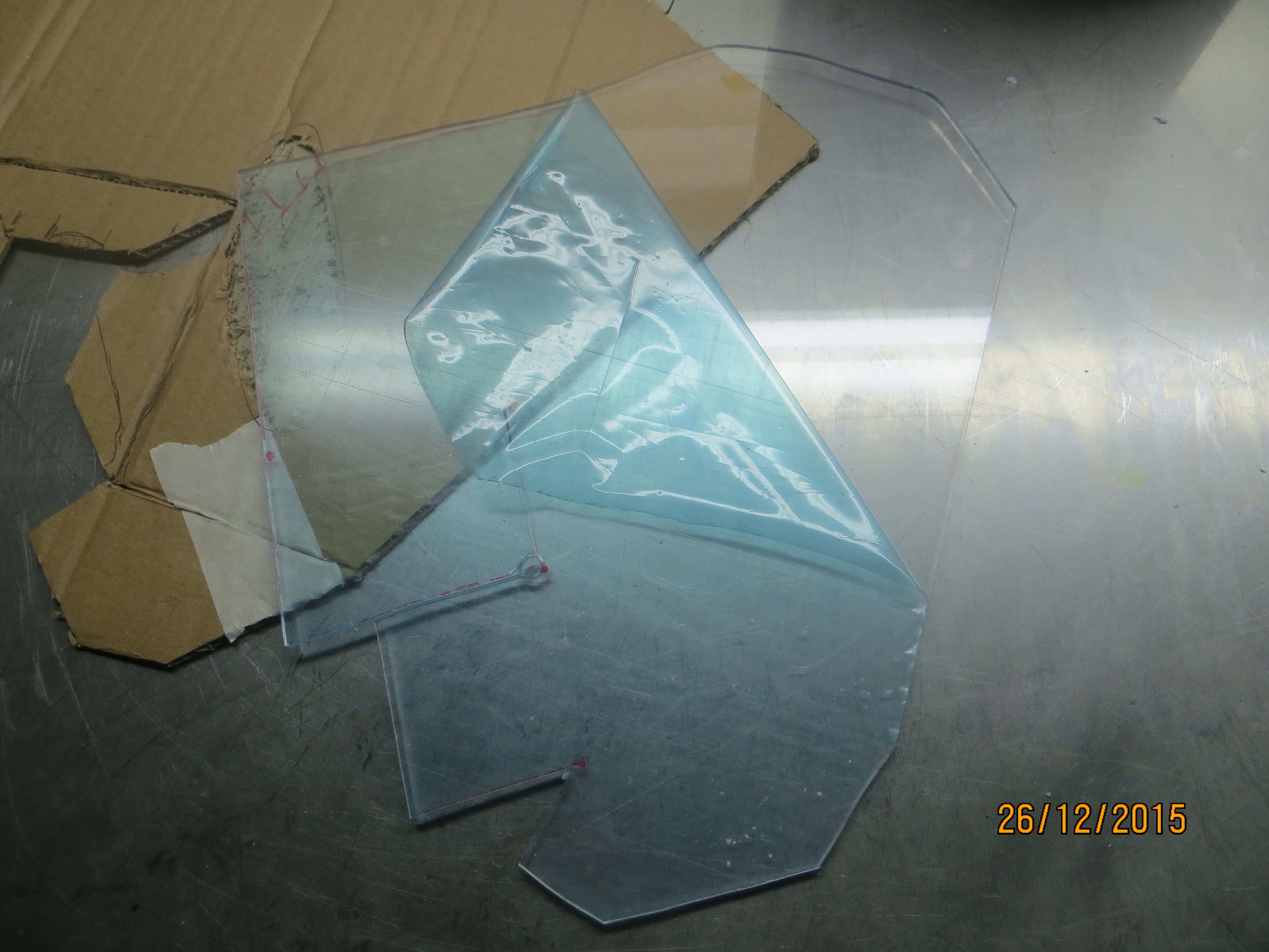

Dieses Wochenende konnte ich mich dem Lufttrichter widmen.
Der Auspuff erforderte einige Anpassungen, um ~1cm Abstand zum Blech zu bekommen.
Soweit wird er seinen Zweck erfüllen! Der Praxistest steht allerdings noch aus.
Material ist 4mm starkes Acrylglas.
Im Bereich des Auspuff wird noch selbstklebende Hitzeschutzfolie aufgetragen.
