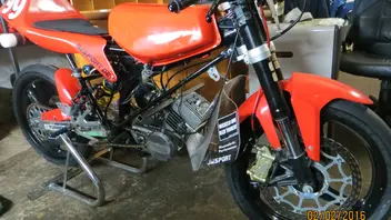

Hab grade kein anderes Bild. Vorne bei der Gabel siehst das ht Rohr mit 30° Bogen, da steckt der Lüfter drin. Erfindung kommt aber vom billar^^

Durch die Verlegung war ich gezwungen, den Tank hinten ca. 7cm anzuheben um mit dem Benzinhahn nicht in Konflikt zu kommen.
Das wird somit umgangen. Außerdem ist der Einlassstutzen des Vergasers eh rechts.
Zum Schweißen...schön war es wirklich nicht für den Schweißer. Hat ganz schön gekokelt und gequalmt.
Aber es ist erledigt. -

Ich hab den Tag heute wieder in der Werkstatt verbracht und viele kleine Baustellen erledigt.
- Tankumbau
- Kettenradabdeckung
- Halter im Zylinder für den Lufttrichter (Danke für den Tipp DMT)
- Aufkleber vom Samstag anbringen(Danke an Eiersalat und Chrüschan)
Ich habe noch angefangen die Schutzstreben für den Auspuff zu bauen, aber da will ich erst den Fächer montiert haben.
Leider konnte ich ihn am Samstag noch nicht mitnehmen, nun isser mit der Post unterwegs. -
Ahh, wie man sieht sind die vorderen Sturzpads auch in Arbeit. Wäre ja auch zu schade wenn bei ersten richtigen Turn und evtl. Sturz alles zum Teufel wäre...
