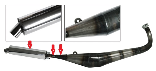

Hier ist mal ein Bild: [ATTACH=CONFIG]12040[/ATTACH]
Achso, aber Diffusor und Gegenkonus ist nicht das gleiche, du hattest oben Diffusor geschrieben, das hat mich verwirrt. Diffusor ist das immer breiter werdende Rohr nachm Krümmer, manchmal gibt es auch garkein Krümmer sondern der Auspuff fängt beim Diffusor an und öffnet sich mit z.B. 3° bis zum nächsten Auspuffsegment.

Einen zu großen Endrohrdurchmesser (Gegenkonus-ESD) kann man mit einem kleineren Siebrohrdurchmesser kompensieren. Ein zu großer Endrohrdurchmesser macht die Ladeleistung vom Auspuff zum Zylinder kleiner, ein zu kleiner Durchmesser ebenso, und der Zylinder wird heißer. Hier muss man das Optimum finden
Die Länge des Endrohres trägt auch was bei, denn je länger das Endrohr desto größer der Widerstand für die Abgase, also ähnlich wie zu kleiner durchmesser.Hast du jetzt aber ein zu kleinen Durchmesser vom Endrohr, kann man das meiner meinung nach nicht gut kompensieren indem man z.B. ohne ESD fährt. Die behinderung ist kleich nach dem Konus, wie eine Drossel.

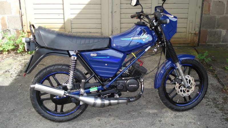

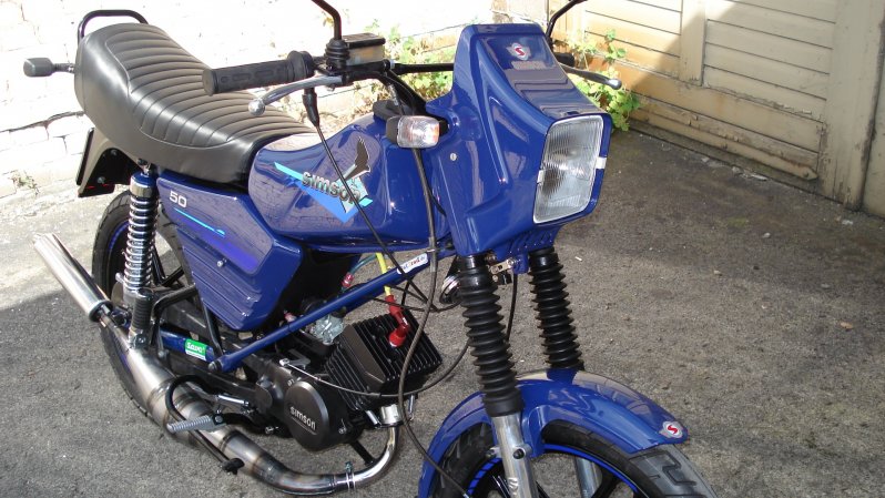

Danke! Na da hatte ich mich wohl verschrieben. Ich habe den Auspuff von TKM. Da steht: für 50ccm/60ccm. Da der Auspuff keine Kalotte hat-habe ich den Anschluss vom Auspuff abgetrennt und mit ein Verbindungsstück für einen 28mm Kalottenkrümmer angeschweißt. Im Bereich der Krümmermutter ist eine Buchse von 30mm Länge und 25mm Bohrung eingeschweisst. Die dient auch als Fitting für die Krümmerdichtung. Das Anschlussrohr hat einen Innenurchmesser von 19/20mm. Der Proma ESD hat ein 22mm Siebrohr drinnen. Ein wenig alles zu groß für 50/60ccm. Falls man die Bohrung der Buchse größer schleift(28/29mm) geht der Auspuff bestimmt auch für mehr Hubraum.

Na der Durchlass(25mm) war original so von TKM. Das Anschlussrohr und ESD ist auch original TKM.Ich hatte den doch abgerennt und einen 28mm Krümmer befestigt. Ich wollte jetzt einen ESD mit 18mm Siebrohr anbauen. Der Vergaser ist ein RVFK18er und Filu-Luftfilter. Hier ist mal das Bild mit dem Auspuff: [ATTACH=CONFIG]12041[/ATTACH][ATTACH=CONFIG]12042[/ATTACH]
