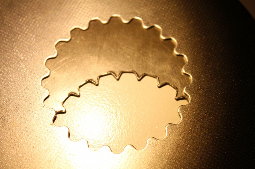

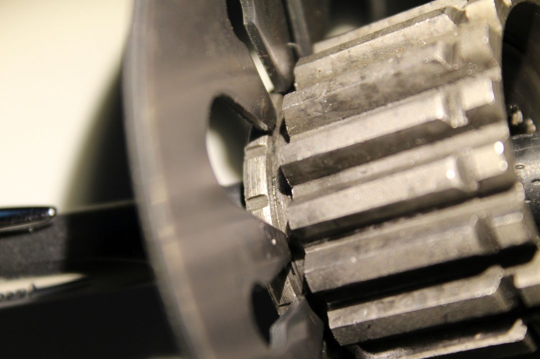

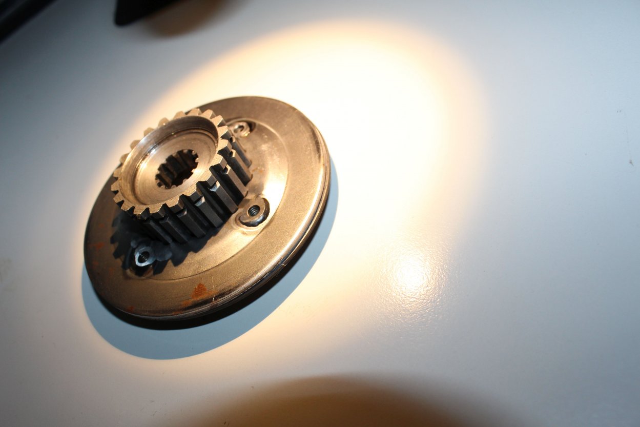

  • Wie gesagt, Mitnehmer ist noch original gewesen, nix MZA, nix China.
    Hab folgendes gemessen:
    Bund-Ø 39,84 / 39,85 (90°)
    Einstichtiefe: 1,66 / 1,67 (90°)
    Mal paar weitere Pics,
    worst-case Federversatz:

    Tragbild der Feder auf der Druckplatte:
    [ATTACH=CONFIG]12608[/ATTACH]

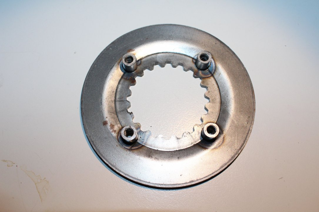

    Einstich:
    Am Fußkreis der Außenverzahnung ist zu Erkennen, dass diese 0,4mm Rundlauf zum Drehteil hat. Einfräsung am Bund ist auf der Rückseite nicht vorhanden.
    Das hat aber nichts mit dem Einstich zu tun. Bund und Einstich laufen zur Innenverzahnung nicht unrund. Einstichtiefe ist gleichmäßig.
    [ATTACH=CONFIG]12609[/ATTACH]
