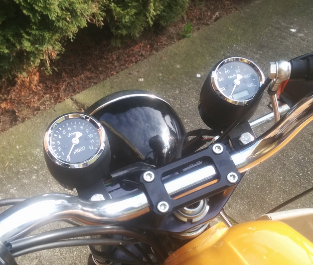

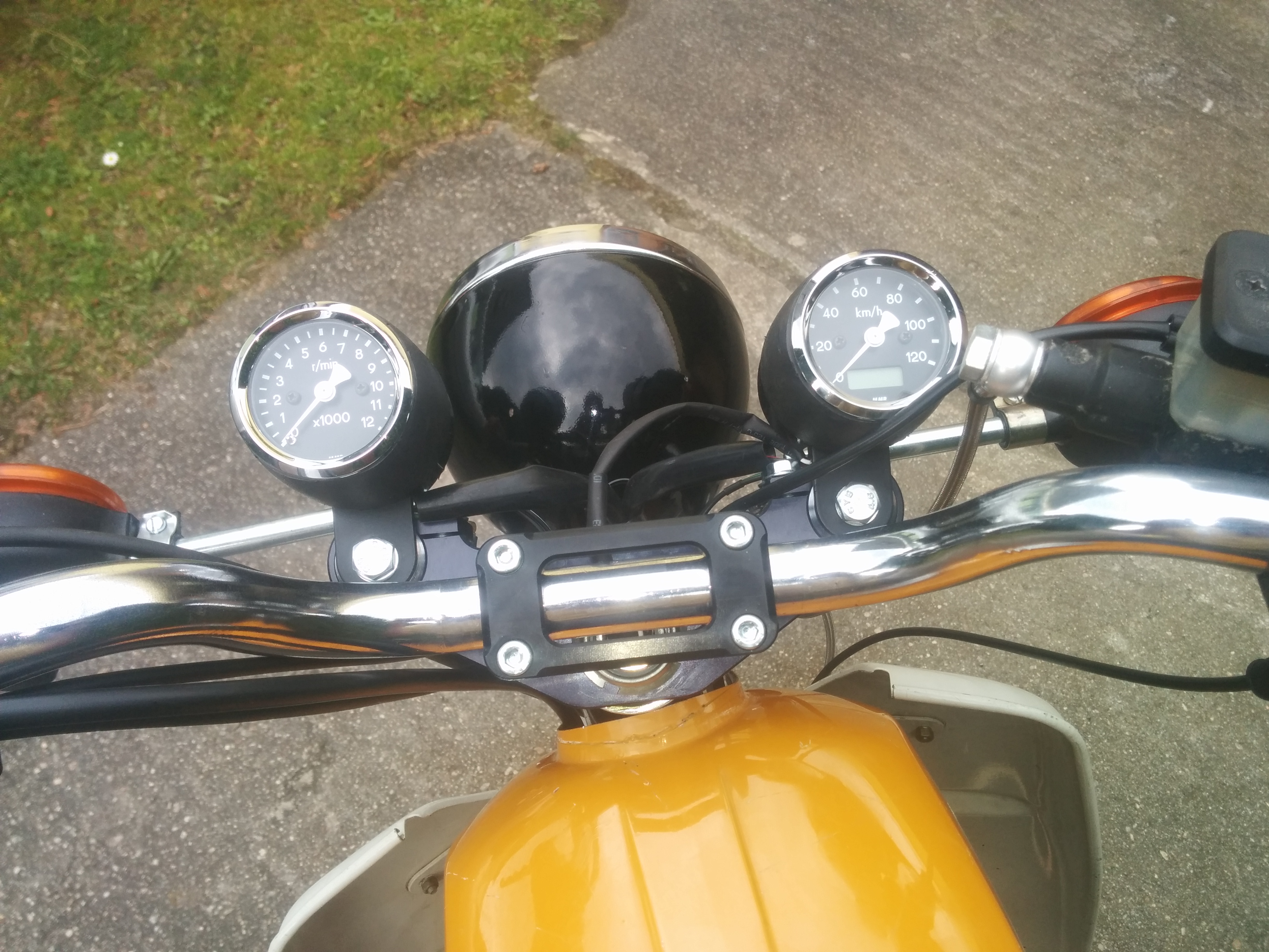

Mmb 48 mm Basic Tacho und DZM
-passt mit leichten Anpassungen ins 80er Tacho Gehäuse und lässt sich dann super auf den Gabelholmen anbauen
-der DZM braucht für die Vape einen Signaladapter. Den gibts bei Powerdynamo.http://www.powerdynamo.biz/deu/parts/modules.htm
-Tacho läuft mit Reed-Sensor. Quasi das Prinzip eines Fahrrad Digitaltachos.
Beim nächsten Heimatbesuch nehm ich die GoPro mit und film den Spaß mal, wenn Interesse besteht. Wer Fragen hat darf fragen

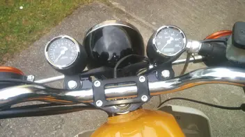

Das Bild von gestern war doch etwas verwirrend:
Da es nach "80er DZM" und "60er Tacho" aus, aber täuscht wohl nur...Drehzahlabnahme erfolgt dann über den Signaladapter und läuft einwandfrei?
Ja genau. Sind selbstverständlich beide gleich groß nämlich d48mm, was dem 80er Tacho entspricht.
Signal wird vom Adapter an der Vape abgegriffen und an den DZM weitergegeben. Ist alles plug n play. Der wird nur zwischengeklemmt. Bislang funktioniert alles sauber. Ist ja aber auch noch nicht lang verbaut, mal schauen obs die Saison über so bleibt
