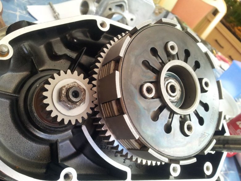

Soooo....!

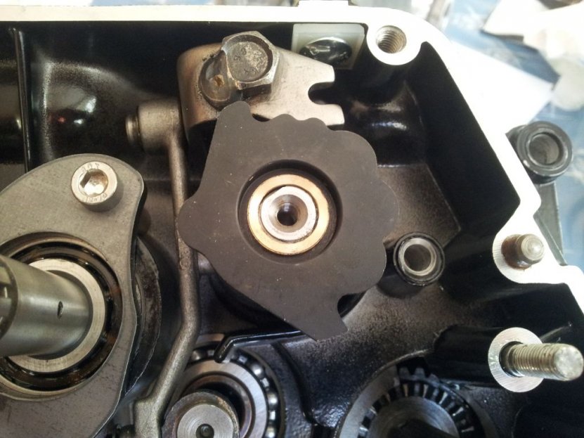

Viel ist nicht passiert. Ich hab in Ermangelung passender Ausgleichsscheiben für die Schaltwalze selbst ein Distanzring in 1,67mm drehen müssen. Lagerbronze wird hier auch seinen Dienst verrichten.

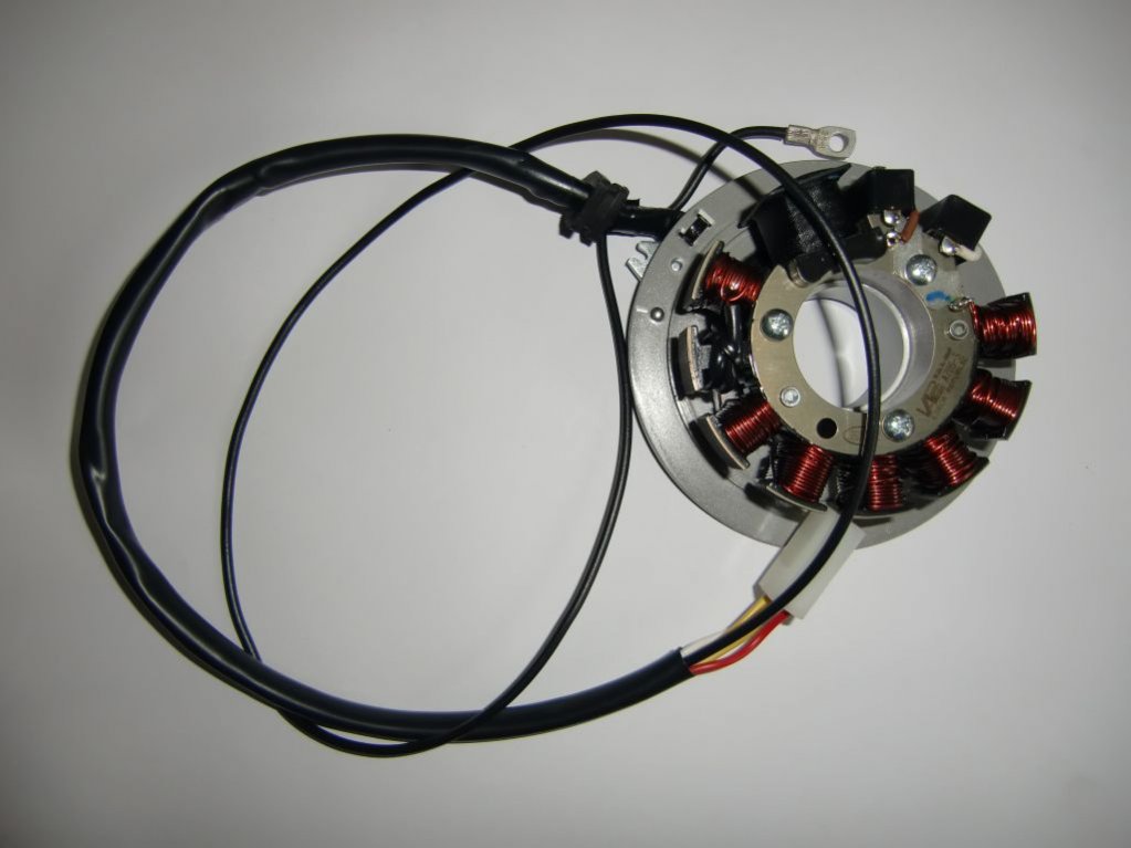

Danach hab ich die Tellerfeder umgepresst und die Kupplung verbaut und zentriert.Auch die Vape wurde ein klein wenig modifiziert. Ich hab noch ein Massekabel in den Kabelbaum gezogen.

Ich musste mein ZT 5 Gang auch mit 1,7mm ausgleichen an der Schaltwalze
Ich hatte genau 1,7mm Spiel. Jetzt halt noch 0.03 oder fast nix. Das sollte so gehen.
Zahnflankenspiel am Primär übrigens 0.1mm. Das ist eigentlich super und passt.Gruß Sven
Welcher Primär ist das?
0,1 mm spiel ist ja wirklich sehr gut und sollte auch lange halten -
Der ist von ZT. Ich war selbst erstaunt.
Gruß Sven
