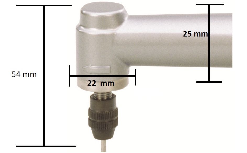

taugt das ding was für Zylindertuning? Passt zwar sicherlich in keinen Fuffi aber zb 70er und 85er
Proxxon Micromot LWB/E 100 W Langhals-Winkelbohrmaschine 1,0/1,5/2,0/2,4/3,0 et | eBay
Viel zu groß. Schau mal in deinem Link. Auf der Seite ist ein oder mehrere Button für Downloads. Dort findest du Maßangaben.
Dazu müsste man wissen, welche Abmaße der Kopf der Maschine hat!
Vielleicht kannst Du das in Erfahrung bringen.
Ich bin jedoch in dieser Hinsicht recht unerfahren.
Er sollte in der Länge 35mm nicht überschreiten,
sonst wird es mit eingesetztem Fräser selbst in der 49mm Buchse schwierig zu arbeiten.
selbst gekauft und leider festgestellt das man damit nur in nem 85er zylinder richtig arbeiten kann
Sorry, hab grad gesehen dass dein Link ja zu eBay führt. Schau mal direkt bei Conrad auf der Seite oder bei Voelkner. Da findest du die näheren Infos auch (und der Preis ist auch nochmal ein anderer..) aber wie gesagt: zu groß.

Hey Drucki, du hast oben genanntes Gerät schon getestet? Wie ists mit der Handhabung? Das er nur in 85er passt ist auch erstmal ok bei dem Preis. Falls du deinen nicht mehr willst, hast nen Abnehmer
keokeo: Hast du Dir mal die Maße von dem den Ding angesehen?
Ich habs mal schnell rausgesucht...
Ich wollt's ihm nicht so auf dem Silbertablett präsentieren.. ![]()
Ich bin faul ![]()
Danke Renae, also passts auch nicht in den 85er, wär wohl was für MZ
Nimmste das.....)

Bei dem Besagten Winkelfräser muss man den Schaft von Fräser auch noch kürzen. Zusätzlich das Gewinde von Bohrfutter kürzen und noch das Gegenstück von Kopf nen Stückl runter schleifen. Selbst dann ist es in nem 70er schon echt noch bescheiden eng.
