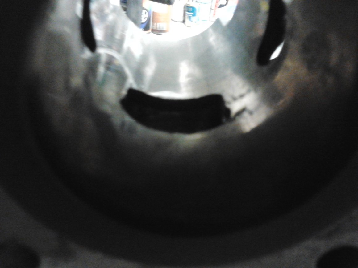

So die Daten des Zylinders:
Buchsenoberkante bis Auslassoberkante: 29 (über Überstromhöhe ca. 1mm in die Breite)
Buchsenoberkante bis Überströmeroberkante: 35
Buchsenoberkante bis Einlassunterkante: 68,5

Das passt doch noch. Also mach mal glatt und pass auf deine Winkel auf. Buchse raus, Winkelschablone bauen, und die Unebenheiten mit Schlüsselfeilen beseitigen.
Wie soll ich des mit den Winkeln verstehn und was is ne Winkelschablone? Sorry für so dumme Fragen...is aber mein erster Zylinder
und was könnt ich machen, um den Zylinder noch ein bisschen mehr Leistung rauszukitzeln...??
Du muss bestimmste Winkel im Zylinder ein halten, Kanäle so 12 -15 Grad, Einlass so 10 grad unten 35 oben, Ausslass auch so 35 . Zeichnest dir einen Winkel auf ein Stück Pappe un legst die an die Laufbuchse an.
Den Auslass kannst noch nen halben bis ein mm hoch machen der Einlass und die strömer reichen so den Auslass nicht breiter als 26. renne wird das aber nicht eher so ms50

Soo, nach langer Zeit bin ich endlich mit dem Zylinder fertig geworden und hab ihn einen neuen Megu K20 2-Ring verpasst. Das Setup:
50ccm Steuerzeiten
19mm Bvf
Filu-Luftfiltermatte
LeoVince-Rennauspuff
17:47Ich muss sagen, die Kiste zieh ordentlich an...klar ich muss immer auf Drehzahl bleiben, sonnst passiert nix mehr...und ich pack mit der kurzen Übersetzung 82km/h (Tacho; tachoschnecke am Vorderrad; ziemlich genau) echt top
Mit dem Leovince ist mir klar, warum der nur in Drehzahlen geht. Mach da mal n Auspuff dran.
War das jetzt so 145 120 170 oder mehr?
Mit 190er Auslaß geht der Leo einwandfrei! Nachzulesen bei der Tuninganleitung von XXXXX.
