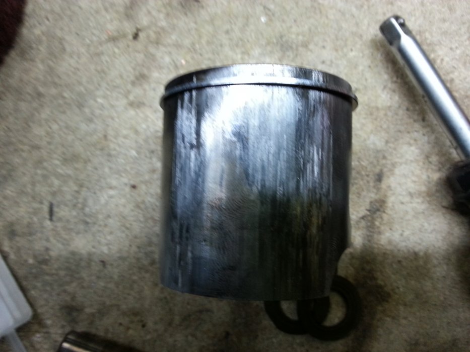

  • Ähnliches wollt ich gestern auch schreiben, aber ich wollt nicht als Oberlehrer dastehen. Danke Suchti dass du mir das erspart hast. Der Barikit ist der ruhigste Kolben den ich je in nem Zylinder gehört habe und der MZA klappert nicht mal nachdem mein Untermieter ihm DAS angetan hat (er meinte wenn man Bleiersatz fährt braucht man kein Öl fahren. Kopfschüttel-GlaubenandieMenschheitverlier)...
    Vielleicht liegt es an der Schleiferei oder deiner Peripherie(Pleuellager Unten, Oben, Kurbelwellenlager)...
