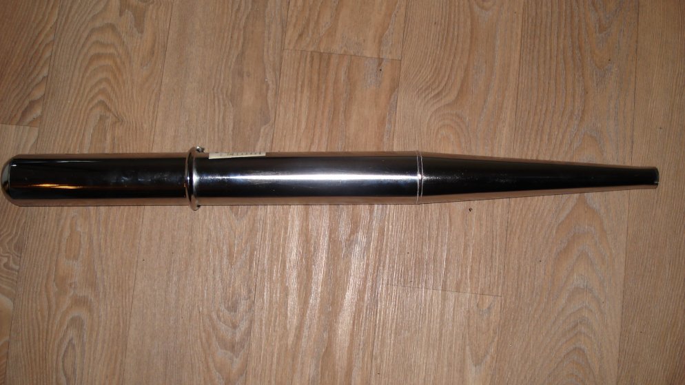

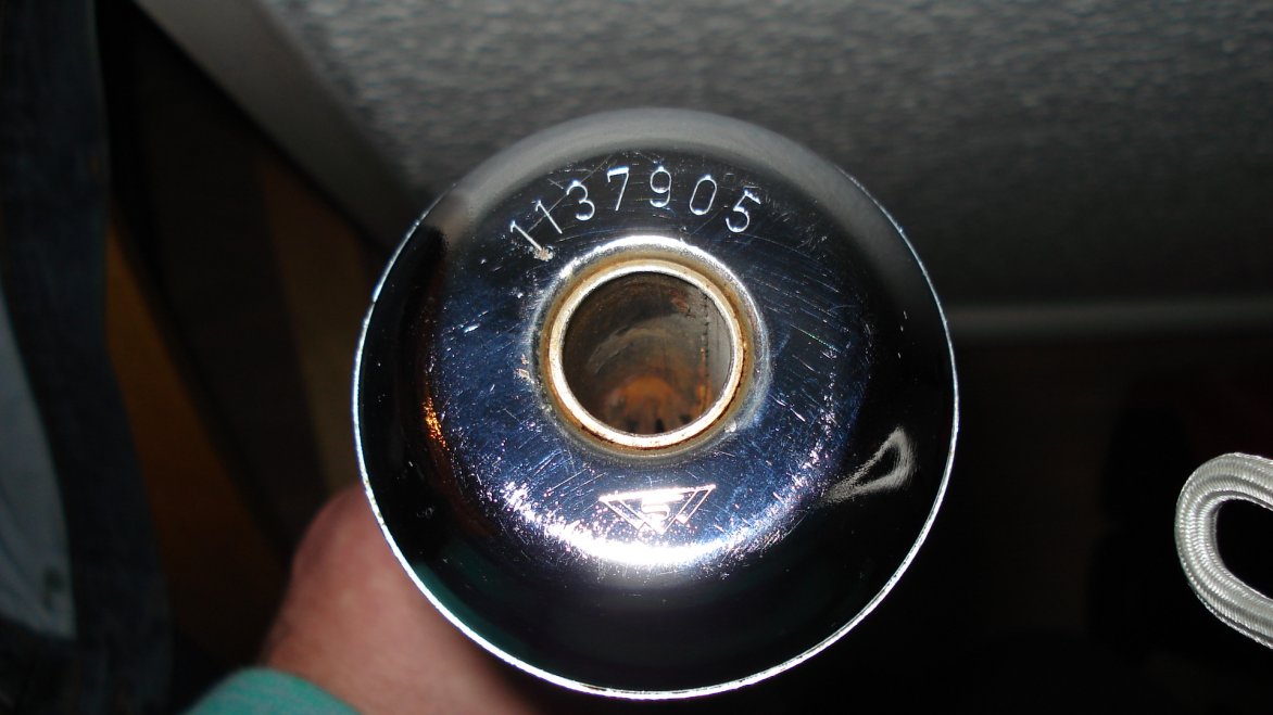

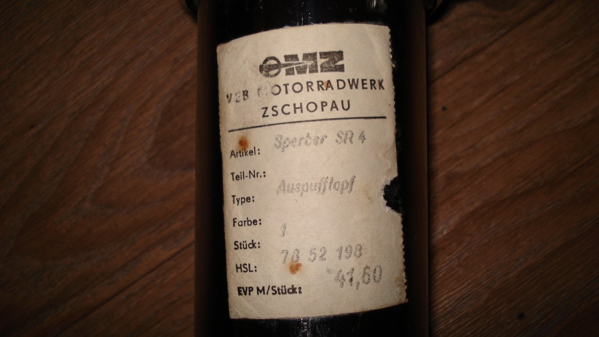

    Ich meinte natürlich das ein verchromter Auspuff über 200€ kostet. Emalierte 1 Wahl hatten 20€ gekostet und 2 Wahl 15€. Für einen originalen verchromten DDR-Auspuff habe ich 41€ bezahlt.
    [ATTACH=CONFIG]12780[/ATTACH][ATTACH=CONFIG]12781[/ATTACH]

  • Zitat von Knochenfabrik2.0;2854706
    Wie erkenne ich einen originalen auspuff? Gibt es DDR Tüten mit ifa Logo und der Nummer 1137905 auf dem Endstück?
    An dem schlechten/matten Chrom ;o) Gibt keine DDR Tüten mit Nummer.
