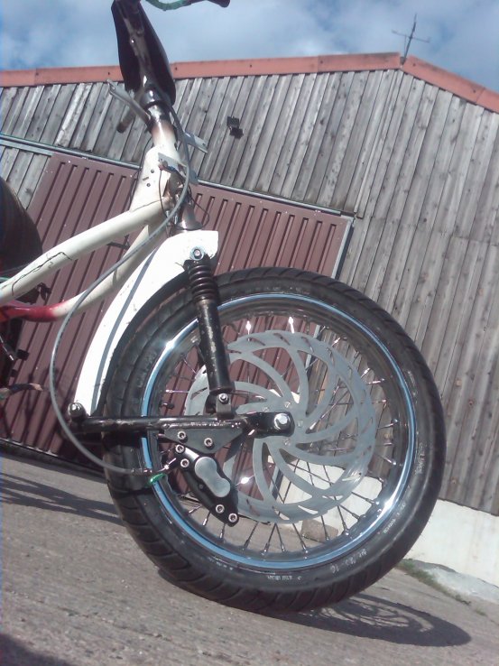

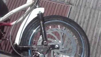

Hier mal 2 Bilder von einer 280mm Scheibe. Ist zwar kein Modell von den beiden die du genannt hast, aber vll. hilft es dir ja.

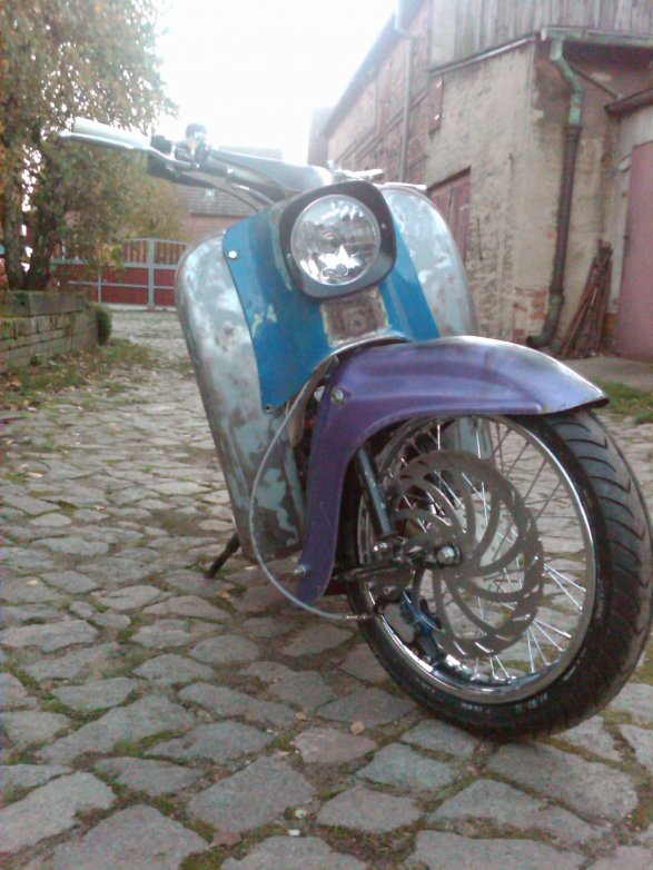

Hier mal nen Bild von mir. Schwimmende 280er mit RS 125 Sattel
[Blockierte Grafik: http://s14.directupload.net/images/141105/temp/f6mclsq7.jpg]
Perfekt *__*

hier eine 300er Revolve und eine 280er Spoke

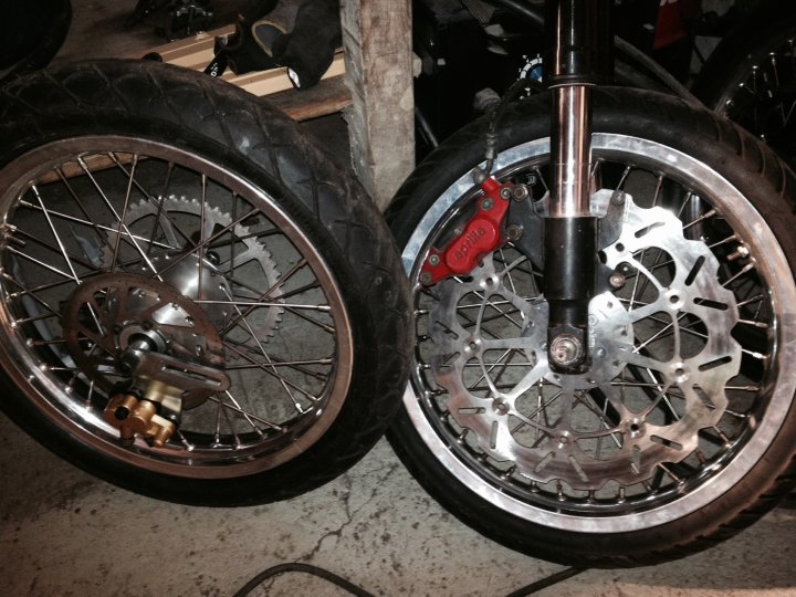

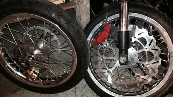

Andere Klötzer habe ich nicht probiert. Hatte vermutet dass die Pumpe nicht mit dem Sattel harmoniert (Verhätnis der Kolbendurchmesser). Wollt die Pumpe jetzt mal am Aprilia Sattel testen (4 Kolben, Bild 2 mit 320er Scheibe an 16").
