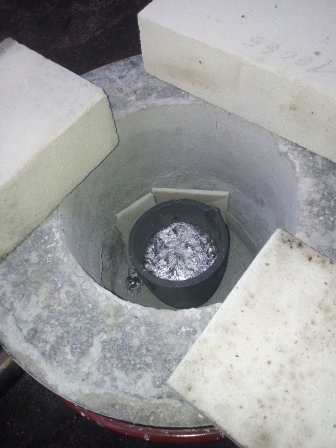

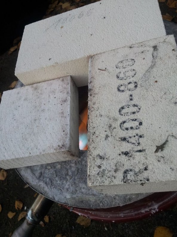

Dazu gibt es dann auch weiter Daten und Bilder. Ich möchte die Formen noch dieses Jahr drucken lassen. Entweder übernimmt das Mr.E mit dem Harzdrucker oder eben Leute mit FDM Druckern. Da kenne ich noch genug, die mir mehr als einen Gefallen schulden.Gestern hab ich den Gasofen eingefahren. War ne witzige Sache. Hat auch nur 8 Stunden gedauert. Die Laufzeit muss dabei um immer 5 Minuten gesteigert werden, bis man irgendwann mal 40 Minuten laufen lassen kann. Dazwischen immer ausschalten und das im Zement gebundene Wasser verdunsten lassen. Und das möglichs bevor der entstehende Wasserdampf die Wand sprengt.
Hab ziemlich geschwitzt.

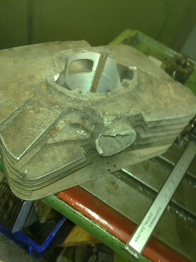

Aber nun ein paar Fotos. Ein alter Kühlkörper wurde zersägt und geopfert.
Der Deckel trocknet im Keller noch vor sich hin, bis ich den benutzen kann, vergehen noch ein paar Tage. Und dann die selbe Einfahrgeschichte auch noch für den Deckel.Das geschulte Auge erkennt auch gleich, das etwas Alu daneben getropft ist. Ich brauch nen größeren Tiegel. Werd ich heute noch bestellen.

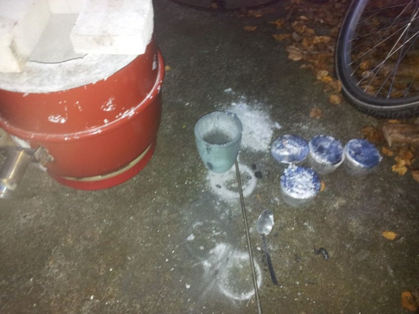

Was macht man so...wenn es dunkel und kalt wird??? Richtig...die Nachbarn mit einem Feuer und etwas Krach hervorlocken. Wenn nur nich immer die doofen Fragen wären...:-D

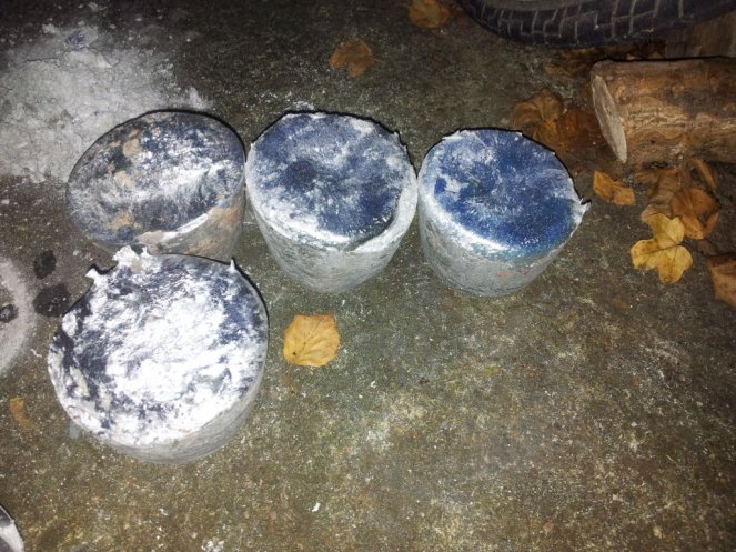

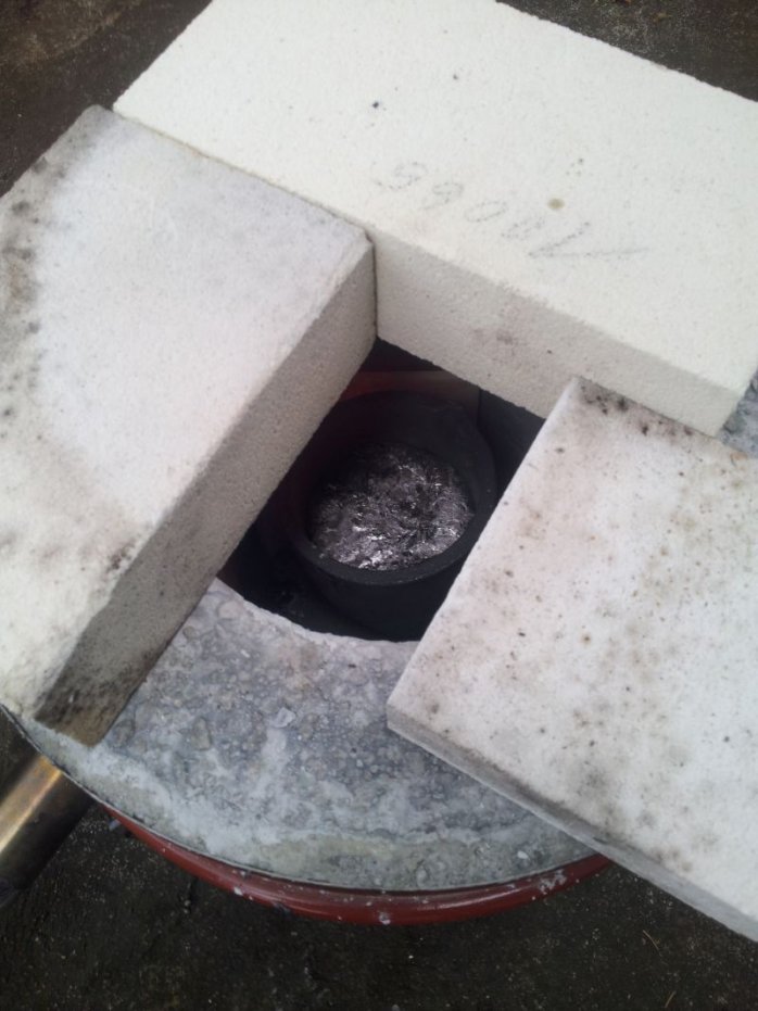

3kg Rohmaterial hab ich jetzt. Links die zwei ohne und rechts die zwei mit Schlackebinder. Jetzt wird noch ein Entgaser gebaut und ein Schlackenlöffel mit langem Stiel.Elektromensch.
Ich hab jetzt noch einen Vorteil des dicken Zementmatels entdeckt. Der speichert so viel Wärme, dass das Aluminium gute 10 Minuten flüssig bleibt. In der Zeit kann man also entgasen, Schlacke entfernen, rühren usw. Und das ganz ohne Brenner. So ist das fein.[ATTACH=CONFIG]12970[/ATTACH][ATTACH=CONFIG]12971[/ATTACH]

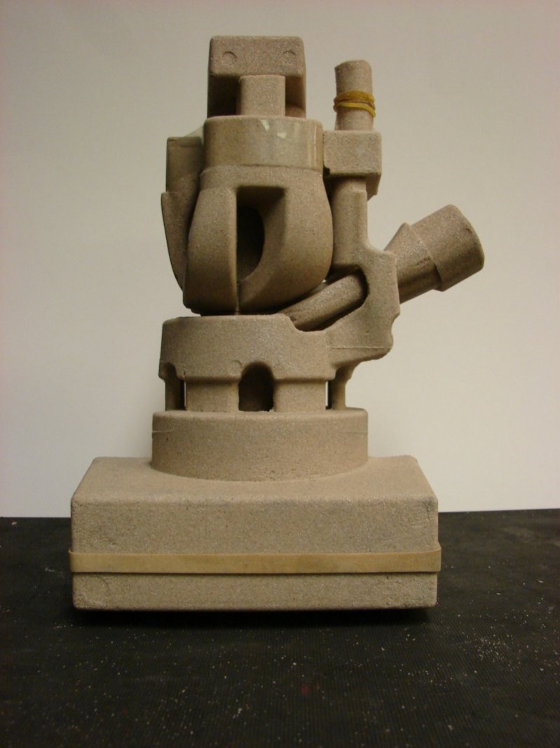

Also die Kerne bestehen ja nur aus Quarzsand, der mit Natriumsilicat gemischt wird. Diese Mischung bringst du in den Formkasten des Kerns ein und begast den mit Kohlendioxid. Dann wird der sehr hart und du kannst den ganzen Kern einzeln zusammensetzen.danach wirst du den Kern weg oder benutzt den Sand wieder(muss man sieben).
25kg Sand 7 Euro, 5kg silicat 12 Euro. Reicht ein ganzes Leben lang.Na Videos gibts doch genug. Zwei nette hab ich heut noch gefunden...

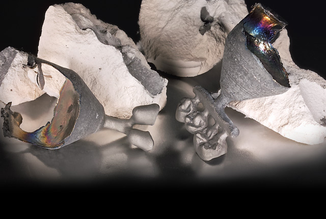

Hey ihrs. Also Karl mit nem Foto oder nem Video von einem in diesem Verfahren gegossenen Zylinder kann ich nicht aufwarten. Nur von Dentalobjekten.
aber Leute die das drucken wären:
3D Druck, NRW, 3D-Druckerei, Dortmund, 3D ausdrucken lassen, 3D Druck Service, 3D-Modelle, 3D-Objekte drucken lassen, 3D-Produktionen, PulverschichtdruckerNaja die Einbettmasse wäre nicht das Problem, sowas hat tatsächlich ne Mindesthaltbarkeit (zum Geldschneidern) oder liegt aus anderen Gründen bei uns in der Retoure.
Ja für n frisierten GS Kühlkörper könnt ich mich auch erweichen. Da hab ich noch mehr Bilder von. -
Hey, habe gegoogelt wie verrückt aber außer Dentalobjekten und winzigen Schmuckstücken von Goldschmieden, habe ich nichts gefunden was auf diese Weise gegossen wurde (zumindest nichts aus Aluminium).
Wie ich gelesen habe, wird für diese rückstandsfrei verbrennbaren Positive u.a. PMMA genommen (umgangssprachlich Acrylglas).
Da kam mir die Idee dass man sich ja einen Stapel Platten davon kaufen könnte und dann Schicht für Schicht, von Zylinderfuß bis Oberkante, zurecht fräst. Es gibt auch extra rückstandlos verbrennbaren Kleber mit dem man dann eine Platte auf die andere kleben kann. Das ganze ist zwar nicht reproduzierbar aber zum probieren.. Arbeitet sich bestimmt auch schön, könnte ich mir vorstellen. Müsste man nur erstmal testen wie sich das macht, mit Alu gießen in Einbettmasse (hab da irgendwie bißchen Bedenken da man dazu nirgends was findet).Grüße Karl
