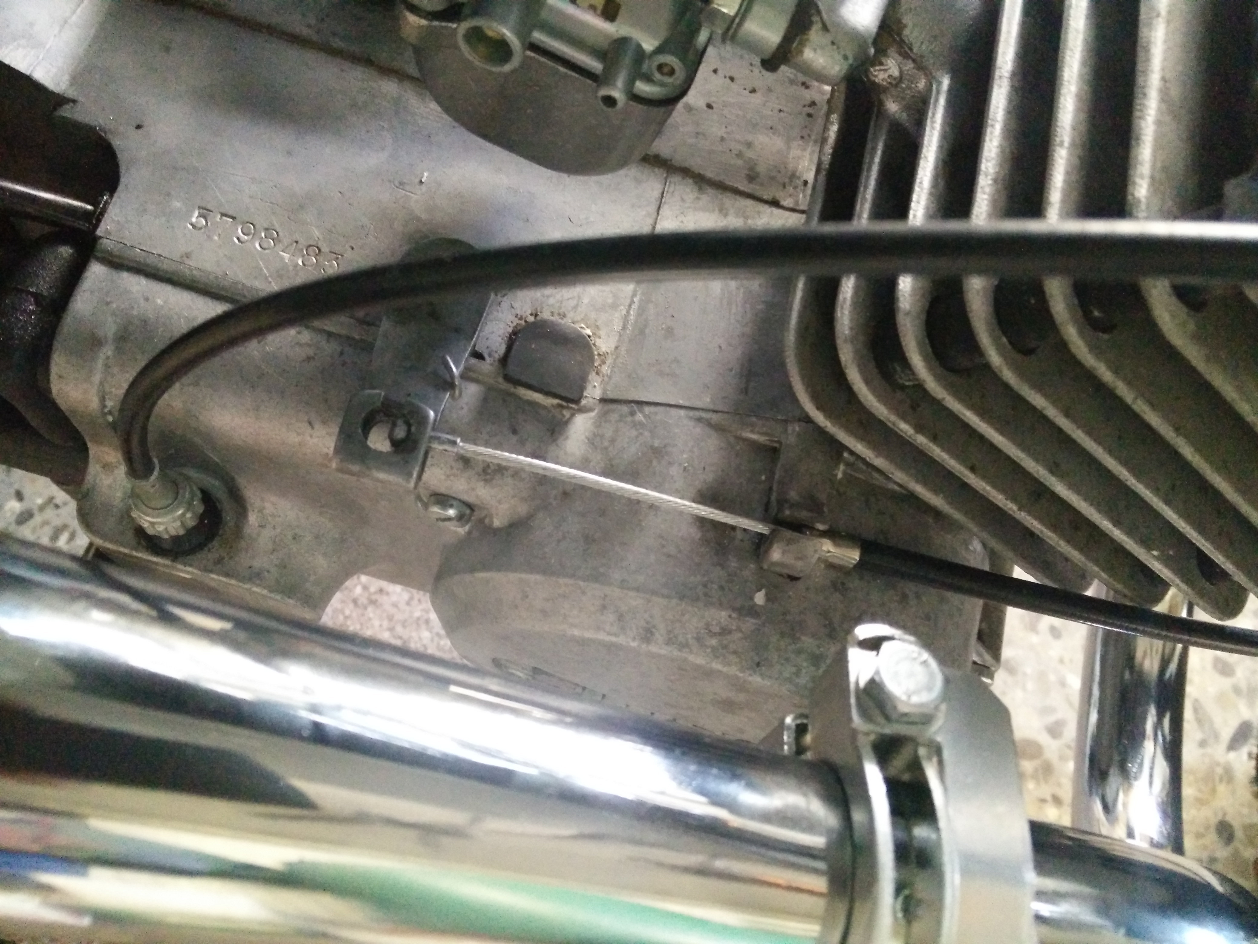

Meine Kupplung zeigt keine Wirkung und ist sehr leichtgängig. Habe mal nach Anleitung versucht sie einzustellen, aber irgendwas stimmt nicht.
Nach der Einstellung steht der Hebel im 90 grad Winkel, aber wenn ich den Zug einhänge, steht der Hebel sehr weit nach hinten. Alles geht ohne Widerstand zu drücken (bis zum 90 grad Punkt), dann geht es nicht weiter.
Edit : kupplungsdeckel offen, hier bewegt sich nichts wenn ich am Kupplungshebel ziehe oder den Hebel auf dem Motor vor drücke, ist das alles richtig?
Klingt, als wäre dein Bowdenzug zu lang bzw. der Falsche.
Der Hebel muss in der Position- wie auf dem letzten Bild stehen- BEVOR du den Kupplungshebel betätigst!

Ok, aber müsste ich dann nicht per Hand den Hebel auf dem Motor weiter nach vorn drücken können müssen?
Das geht erst ganz einfach (denke, dass ist leerweg) und dann geht's gar nicht weiter
So einfach drückst du das mit der Hand nicht...
Gesendet von meinem GT-P3100 mit Tapatalk
Kupplungsdruckstangen sind alle 3. drin? (Lang,Kurz,Lang)
Ich habe einen neuen Zug gekauft gerade. Ich ahne schlimmes... Falscher Zug eingebaut und auch noch falschrum
Edit : so, Kupplung geht jetzt richtig ![]()

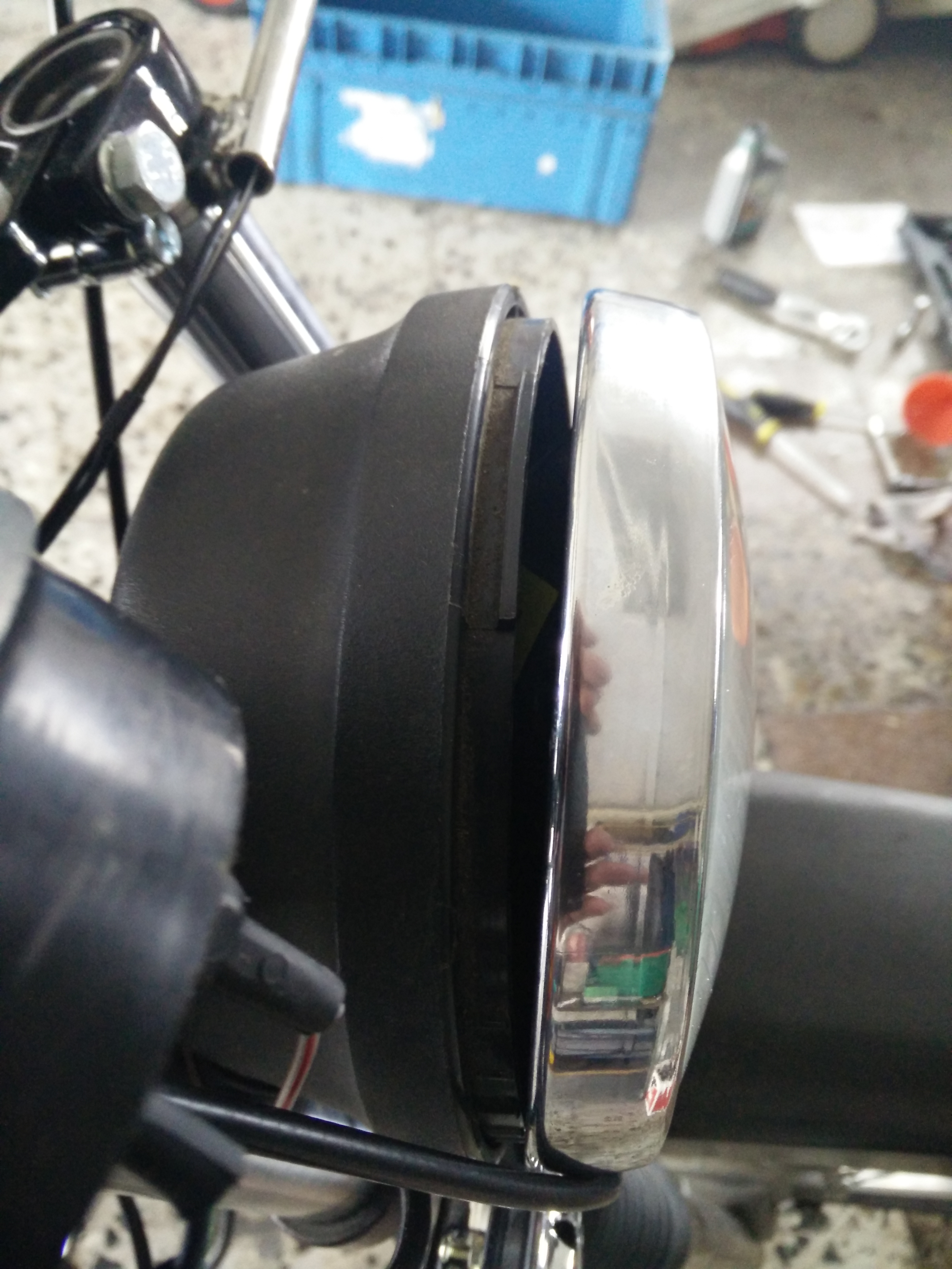

Kleine Probefahrt hat ergeben, dass ich kein Licht haben (weder vorn noch hinten) ![]()
Scheinwerfer vorn geht bei jeder kleinen Bewegung oben auf, wahrscheinlich irgendwie falsch zusammengebaut?!

Zitat von Knochenfabrik2.0Kleine Probefahrt hat ergeben, dass ich kein Licht haben (weder vorn noch hinten)
Fährst du so wie auf den Bild zu sehen ist ?
Dein Telegabelholm ist zwar im der Klemmbrille drin aber die große Scheibe und die Schraube von oben fehlt.
Machst du so ein Wheelie fällt die Telegabel auseinander ![]()
